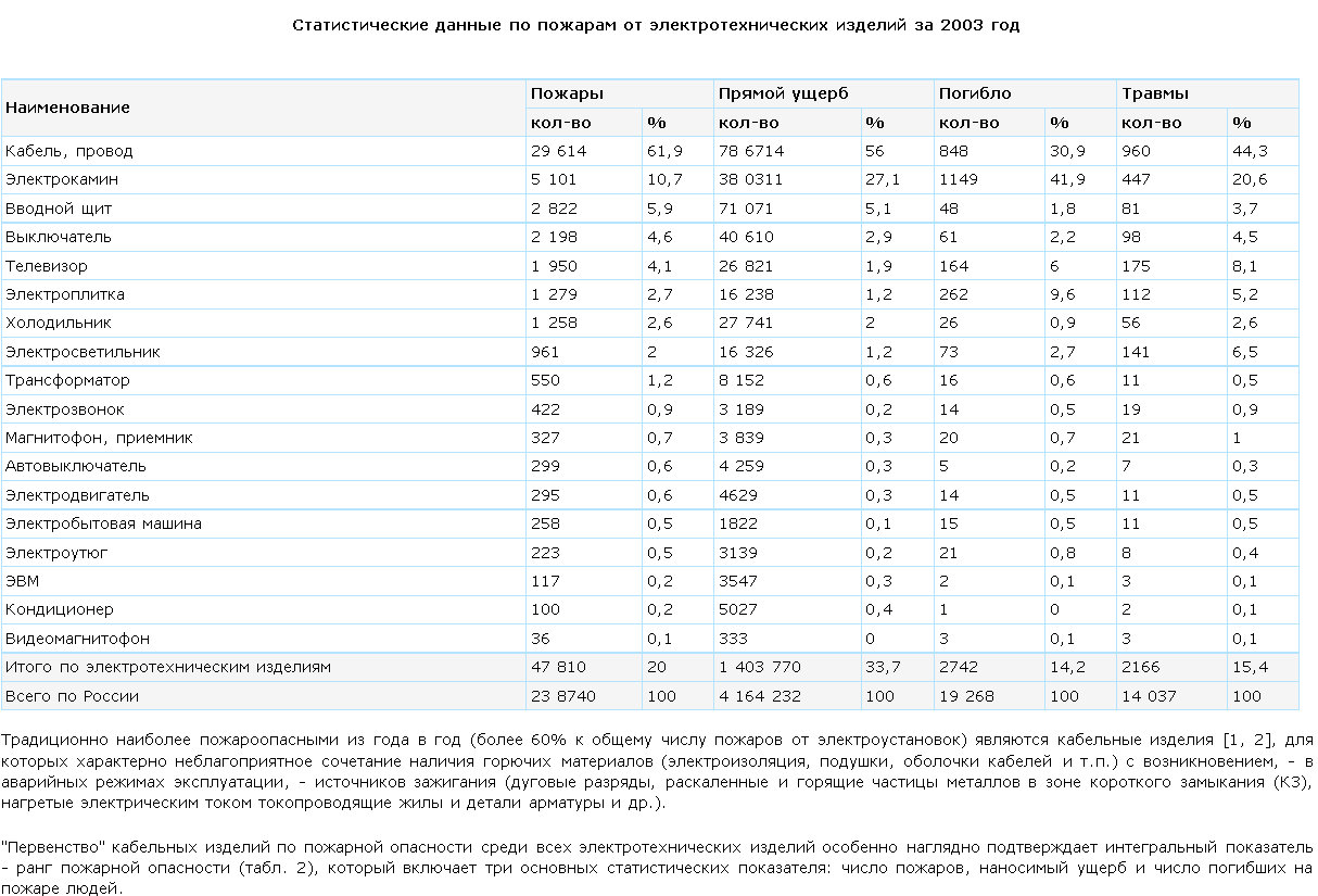

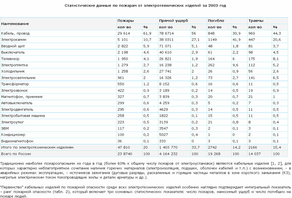

Вот описан процесс возгорания кабеля на малых токах (до 1А):
«Исследование процесса воспламенения». Монаков В.К.
Как правило разлет, нагрев и искры первым делом появляются на местах крепления и скруток-спаек но никак не посредине кабеля.
Как правило - да, но и посредине кабеля вообще не редкость (гвозди в кабеле, задиры при монтаже, естественное старение изоляции, производственные дефекты и пр.)
Проблемы обеспечения пожарной безопасности кабельных потоков
Указана статистика по кабелю и соединениям вместе:
