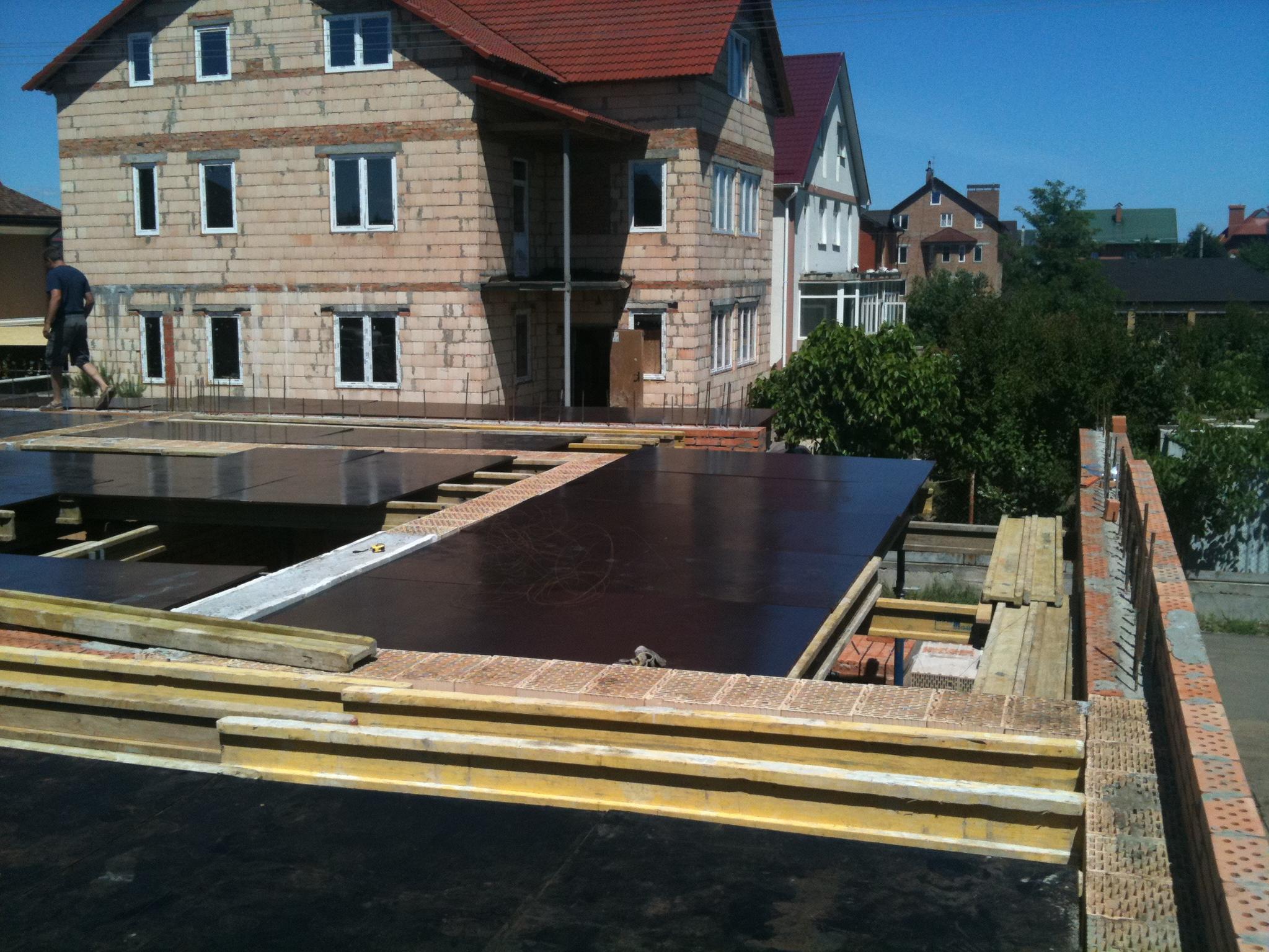

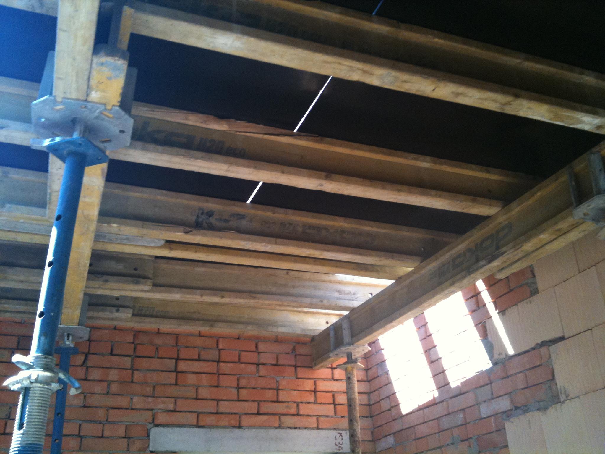

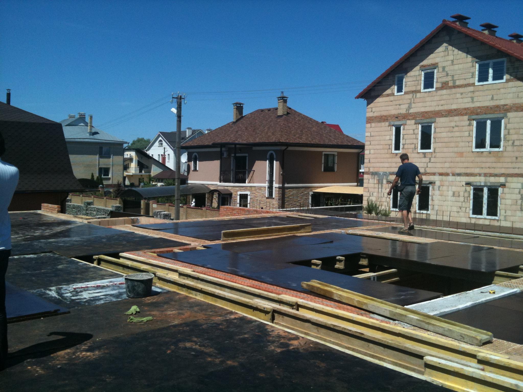

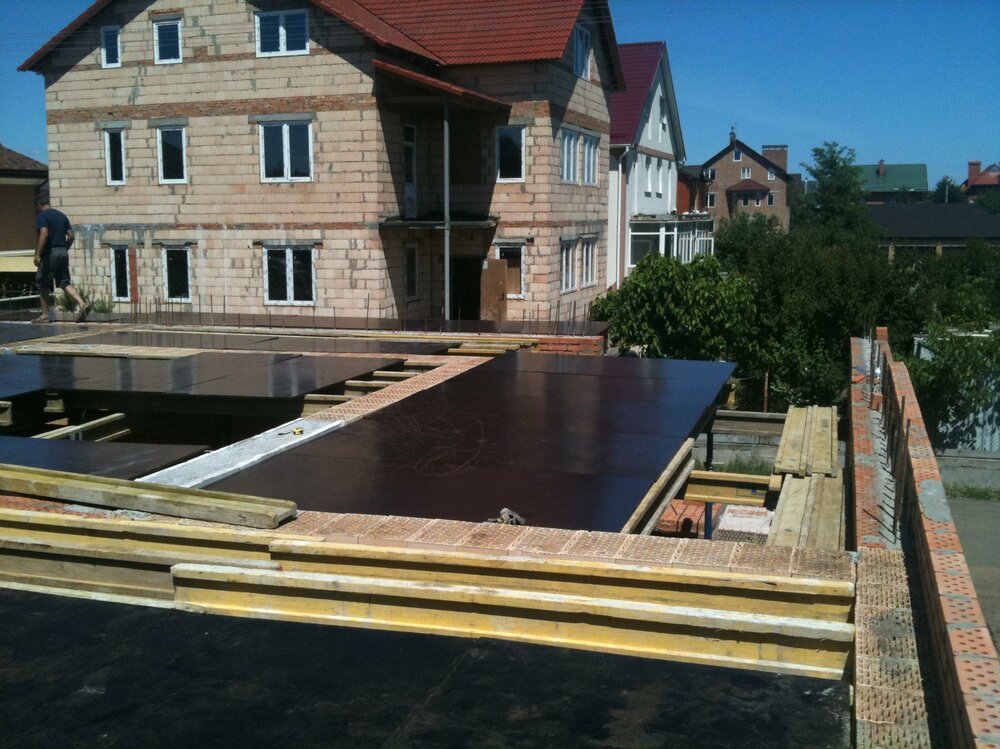

Сегодня на стройке тихо, спокойно. Человечки лазают по дому во всех плоскостях и выставляют опалубку. Работа затянулась потому, что кое-кто (не будем показывать пальцем) привозит опалубку по частям. Рабочие без работы дуреют, вчера 3 снялись с якоря и, придумав сказку про стройку в райских кущах, где платят даже не грешными долларами, а сразу индульгированными гульденами, не очень торжественно отчалили. Через несколько часов телеграфировали о возможности возвращения, но умерла, так ...
Меня такие курьезы раздражают, и в чем то даже бесят (это тоже тому, на кого я не показываю пальцем).
Интересно, как выглядят помещения со стенами и перекрытием - до этого я видел их только на планах, а карта, как известно, не есть территория.
Сегодня, наконец, состоялась встреча большой тройки - гапа, прораба и меня.
За несколько часов до этого я распечатал присланные гапом изменения к проекту и понял кто проектировал Монстр на Грушевского.
После смены вальмовой крыши на две двускатных у меня невзначай нарисовался 3 этаж, дом изменил все пропорции.Увидев это, я впал в несвойственное мне уныние.
С таким настроем я ехал на встречу и слава Богу гап опоздал на привычный час. Это время я провел в общении с Сэйем, который помог мне вернуть привычную бодрость духа.После двухчасовых трехсторонних переговоров стороны составили комюнике и гап поехал готовить его к печати.
Вот, что сегодня происходит на стройке
