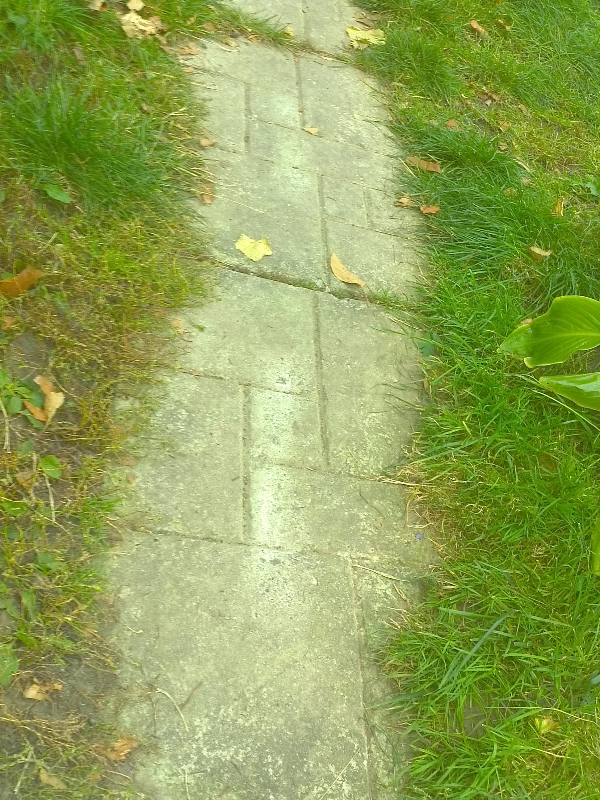

Не удачная идея с размером и толщиной плит, поверьте мне. Год назад я так же начинал и думал что чем больше размер плитки - тем быстрее можно уложить и т.д В итоге я взял три формы плит размером 50х75 толщиной 8 см. Года ее залил - это капец, она ж неподъемная. Тяжело из формы вынуть и тем более нормально положить. Для пешеходных дорожек самый оптимальный размер 30х30 см толщиной 3 см. Этого достаточно. И никакой арматуры при этом не нужно, и укладывать легче.
А для укладки полюбому нужно нормальное основание - щебень или гранотсев толщиной 10-15 см, потом слой песка около 5 см и на него укладывать плитку, если не уверены в окончательности дорожек. На землю - утонут после дождей и весной.

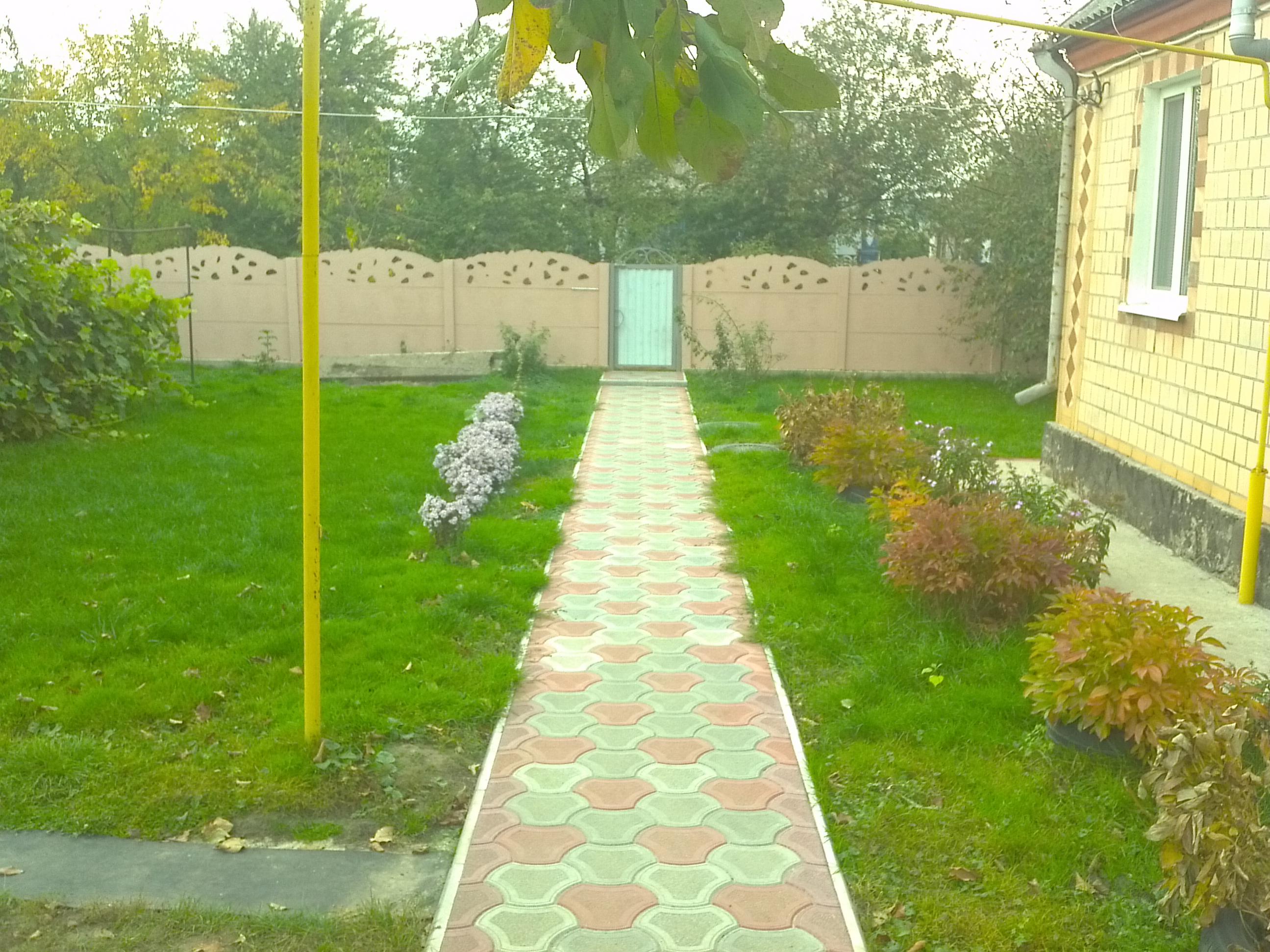

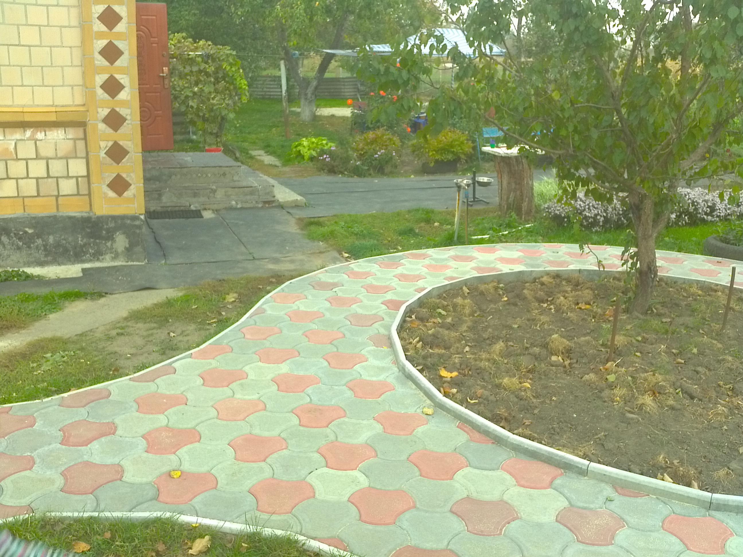

В итоге, мой опыт, большие формы даже не использую - купил штук 80 маленьких и заливаю их по кругу. Они не сильно дорогие - около 9 грн штука. В одном квадратном метре 18 штук ( зависит от размера). Вот такое получилось. И с пигментами ничего сверхсложного тоже нет - весы электронные и все.

А в общем - все реально, и экономия есть, но времени и здоровья уходит немеряно.
