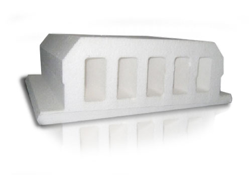

Перекрытия также решил делать из их панелей из пенопласта 900*600*220 (внутрь вкдывается доска, сверху заливается монолит, никаких подмосток и др.волокиты).
Какая доска во внутрь? Фото можно?
Вот здесь есть фотки
stroimdom.com.ua/forum/showthread.php?t=16917&page=3
посты 44 , 46
посты 44 , 46
Не совсем такие как указано по ссылке, а приблизительно такие как у вложенном фото. Размеры проёмов 110*50мм, в них вставляется соответствуещего размера доски, которые служат опорами для последующей заливки верх.слоя бетона перекрытия. после заливки бетоном доски остаюся в панелях.
т.е. вы хотите засунуть в окна в блоке брус? :( Для такого типа блоков нужна
хорошая поддерживающая опалубка снизу, а между блоками только арматурные каркасы.
Вы что-то путаете. Подпорки нужны обязательно. А проемы эти сделаны видимо для экономии ППС. Да и бруса сколько уйдет, а толку то от него там "0".
Однозначно да, ничего вставлять не нужно, под блоки ставяться временные подпорки, затем монтируються арматурные каркасы балок и т.д. и заливаеться бетоном. После набора прочности подпорки удаляються. Да и ваши балки просто скорее всего не выдржать такую массу бетона или как минимум значительно прогнуться. Почитайте технологию устройтсва этого перекрыти она есть в сети.
