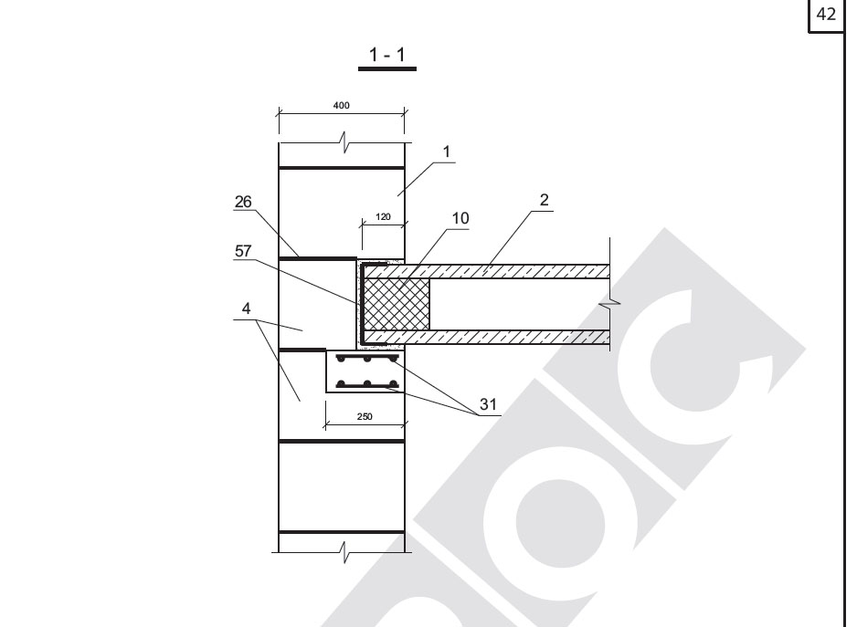

Вопрос по утеплению перемычки по ГБ с последующей облицовкой клинкером.
Ув формучане предложите варианты, как сделать перемычку теплую и при этом навесить клинкер на нее.
Спасибо.
Дом из ГБ Д400 ширина 500 мм.
Есть типовые узлы, можно зайти на сайт производител вашего клинкера либо на сайт Аэрок- там тоже есть узлы. А как насчет вашего проекта?
