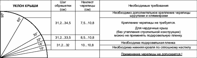

Вот что рекомендует немецкий (ссылка устарела)
насколько я поняла, при уклоне крыши 20 грд. - дополнительное крепление Ч. шурупами и кляммерами не требуется, но необходима подкровельная пленка (табл.1).
А вот (ссылка устарела) произволитель перестраховывается:
Для улучшенного закрепления черепицы (зона ветров, приморские районы а также при угле наклона от 12 до 22 и от 65 до 90 градусов) необходимо закреплять черепицу в шахматном порядке. Тогда каждая закрепленная черепица будет удерживать нижнюю и правую черепицу и, соответственно, каждая незакрепленная будет держаться верхней и левой.

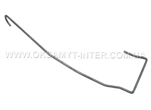

Не знаю, какие кляммера лучше для рядовой черепицы (и нужны ли для моей крыши):
1) обычные (универс.), которые крепят 1 черепицу к обрешетке (рис.1);
2) или U-образные, скрепляющие 2 черепицы между собой (рис.2)?
