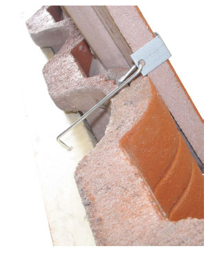

....Не знаю, какие кляммера лучше для рядовой черепицы (и нужны ли для моей крыши):
1) обычные (универс.), которые крепят 1 черепицу к обрешетке (рис.1);
2) или U-образные, скрепляющие 2 черепицы между собой (рис.2)?
Применяем оба кляммера.
Для себя отметил первый. Более прост в монтаже. Да и в случае замены черепицы (по всяким там случаям) удобнее, т.к. у черепка остается некоторая подвижность...
Ни тот ни другой.
Первый рассчитан для керамики. Для ЦПЧ он не подойдёт т.к. потребует зазора в нахлёсте черепков а его там нет.
Второй крайне неудобно качественно забить, они всё время гнутся, остаётся люфт и надёжность их под соменнием.
Для ЦПЧ системы Vortex Hydra (Аляска, Мастер-Дах и т.п.) наиболее удобны и надёжны кляммера Nord II

:lol: Провтыкал, что тема по ЦПЧ :D:D
Акро - браво:drinks: Внимателен как всегда :good:
ИМХО для себя остановился на Вортексе. К стати по цене они не на много дороже Аляски. Но это так, к слову....
