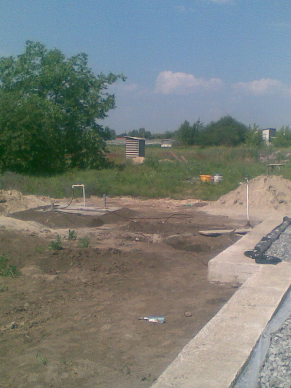

Закончили с водой.Итого пробурили 21,5 метра,дошли до белого песка с камешками,решили дальше не идти,из за боязни нарватся на большое количество железа...Завели в дом,скважина в 5 метрах от дома,поставили пластиковый гусак...вообщем вместо колец как и планировали сделали приямок кирпичной кладкой 3м ,забетотировали,поставили люк..
Насосная станция Pedrollo 1,1 kw JSWm 15m + гиброаккумулятор на 80 литров.......Вообщем все под ключ вышло 9821 грн:) выложу фото позже

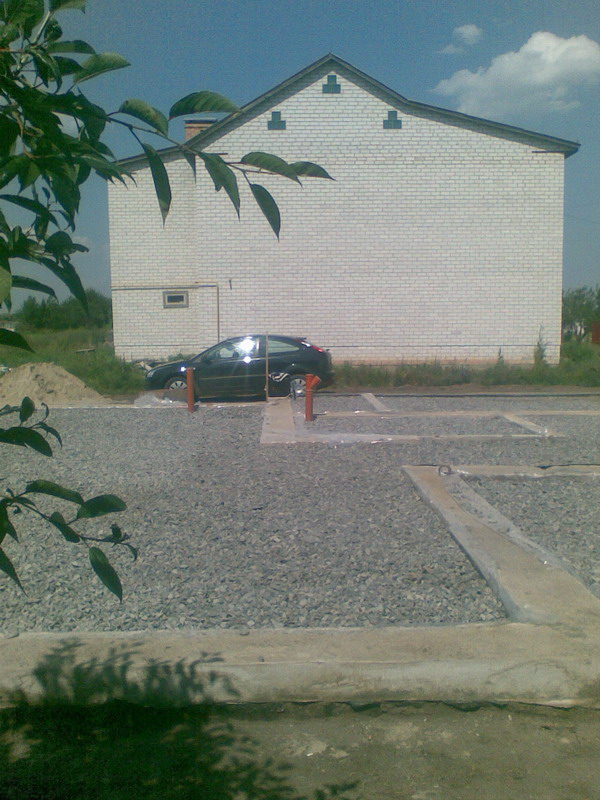

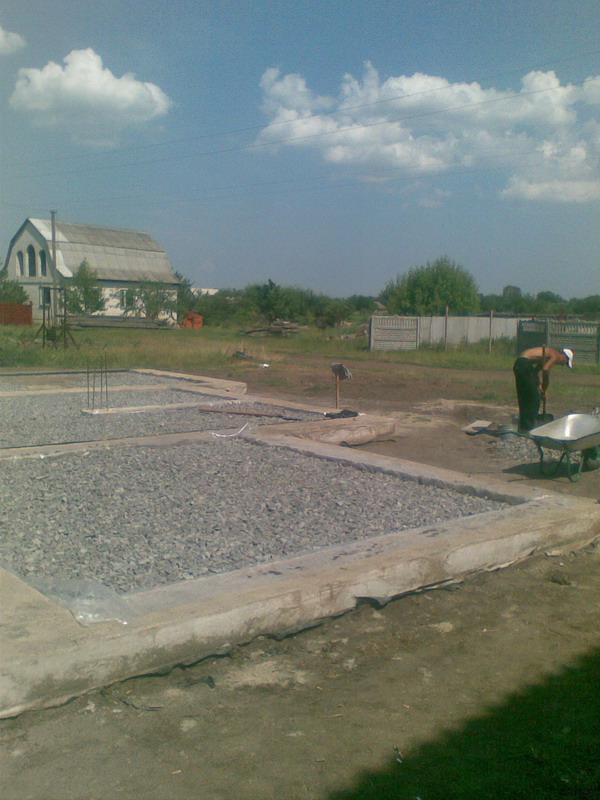

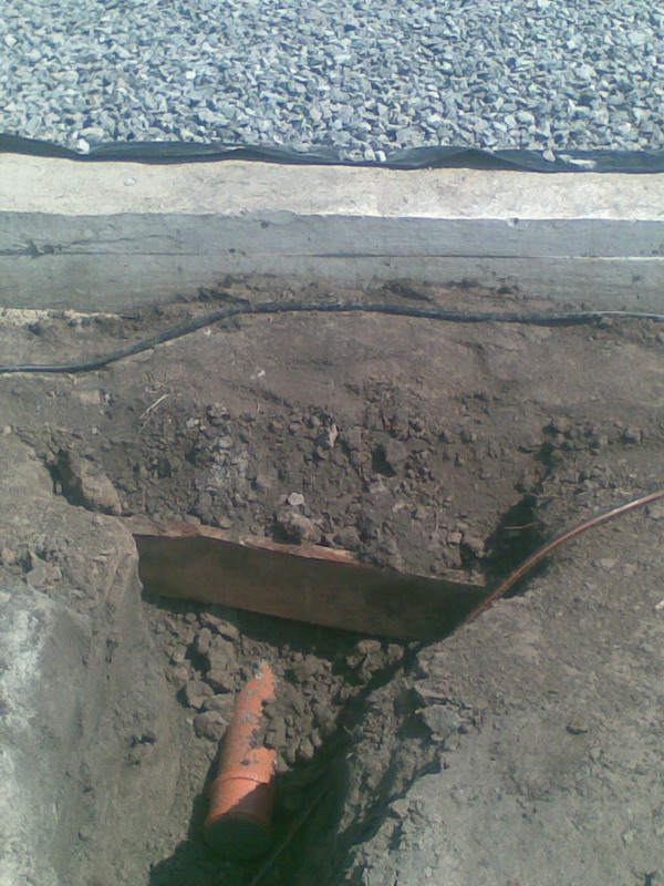

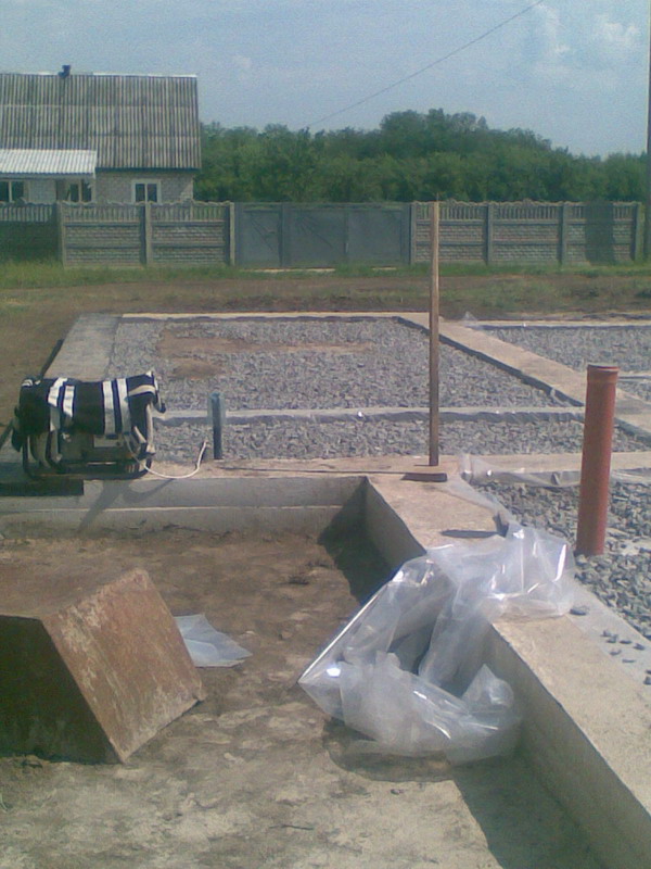

Выкладываю фото что есть на данный момент, убрали грунт с цоколя,вывезли грунт внутри фундамента,сделали песачаную подушку,засыпали щебнем,изолировали фундамент,делаем черновую стяжку по всему первому этажу+внутри канализацию провели....

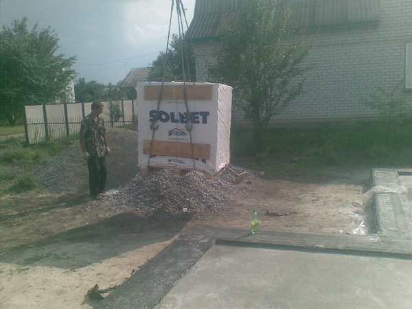

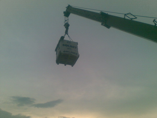

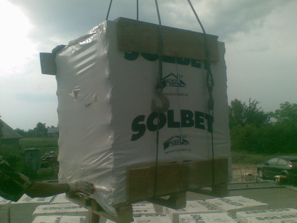

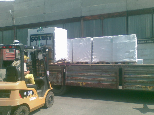

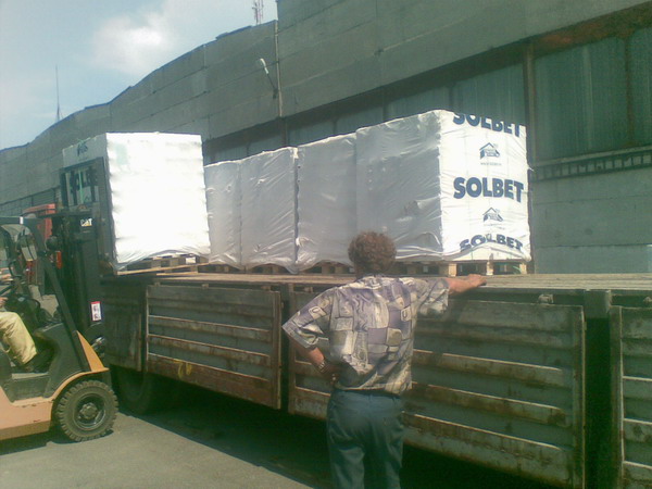

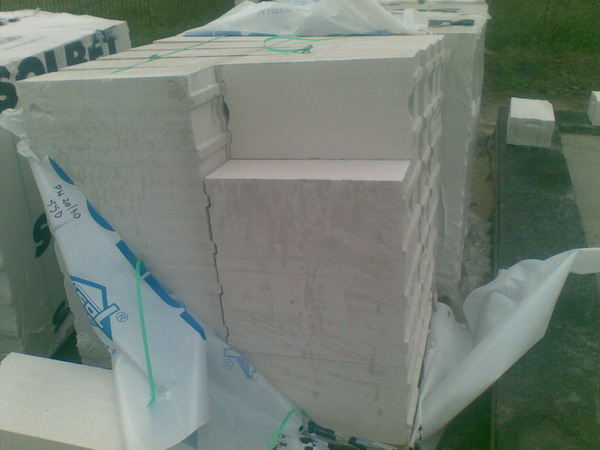

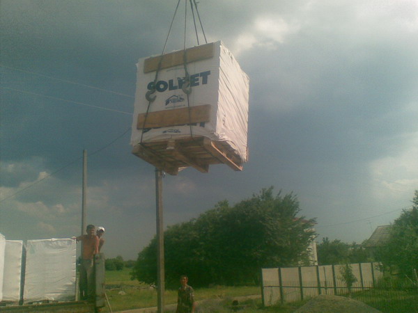

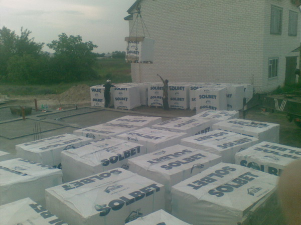

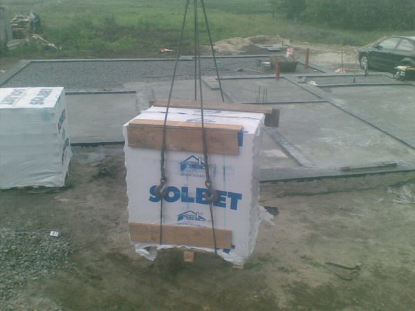

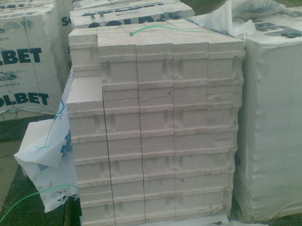

Итак,часть блоков SOLBET 300 мм торжественно были доставленны на место их укладки...хотя вышло не совсем торжественно...Нанимал 2 машины длиномера камаз+кран телескопический с гордым названием Ивановец,произведенного в далеких советских годах....:D Надо отдать должного дилеру Xella в Украине,а именно компании ОЧЕРК(региональное предствавительство БМА Украина)...доставлен блок был в очень неплохом качетсве...загружен был также достойно в камазы...далее началось самое интересное...процесс перевозки первого камаза контролировал лично,включил аварийку и медленно плелся за ним,водитель обьезжал почти все ямы...в итоге из 20 палет доехало в норме 19,5:beer: хуже дело обстояло со вторым автомобилем,где водитель оказался полным:no: вообщем не буду выражатся....говорил ему 100 раз чтобы не растряс и привез нормально,но походу у народа у нас менталитет такой,слушай и забивай,бабла хочется,а работать как надо нет.....вообщем если сравнивать вторую машину с первой-то небо и земля,поэтому всем на будущее совет лично все контролировать до мелочей.... итого 56 кубов перевезли и выгрузили за 6,5 часов.затраты на доставку+разгрузка=1900 грн.
вот так вот было

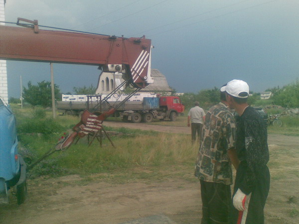

а вот еще, почти все разгружено,выгружали конечно стремно, ибо парило сильно, раскаты грома, а мы под линией электропередач,стропы под палеты закладываем:rolleyes:
жаль конечно! А если б предупредили, что бой за его счет, не помогло бы? А на сдачу - мордобой:evil:Деньги ж не постеснялся, с**ко, от Вас брать?
конечно в процессе разгрузки я матерился изрядно,а потом смерился,что с него возьмешь....прочитал лекцию ему,думаю врядли она поможет ему в дальнейшем,но все же,обьяснил,что не черновой кирпич везет,предупреждал до загрузки,чтобы вез аккуратно,а толку????помоему такие люди не исправимы,поэтому так у нас все плохо в стране....
ставил в пример первого водителя,который мало того что довез нормально,да еще и советовал как выгружать,сам принимал участие в выгрузке...молодца...еще раз убеждаюсь как важен человеческий фактор во всем.....

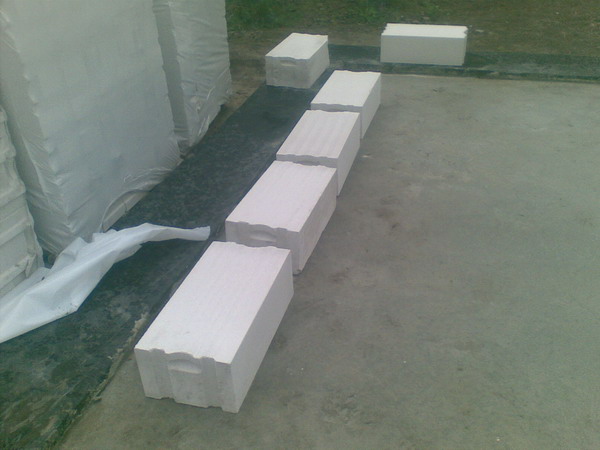

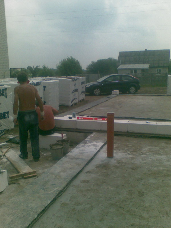

Йохааа.....итак начали первый ряд позавчера.....за день почти уложили 1й ряд,резали прилично,пока ножовки не было резали болгаркой и потом подтесывали...купил 2 польских ковшика по 110 мм в ширину,других не было...что не понравилось,не точность в пазах,тоесть щель приличная оставалась между блоков по вертикали,будем думать как с этим боротся,конечно не везде,но все же, по горизонтали геометрия хорошая..сегодня куплю дрель мешать раствор ,пару пил с большим зубом,еще уровней...
