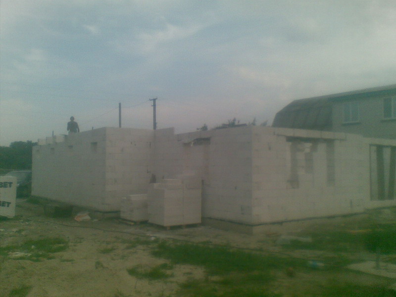

stardast

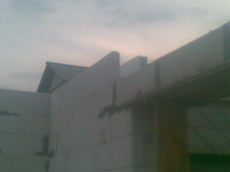

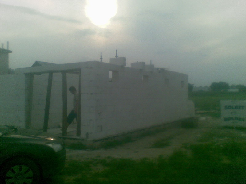

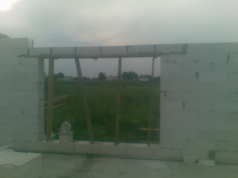

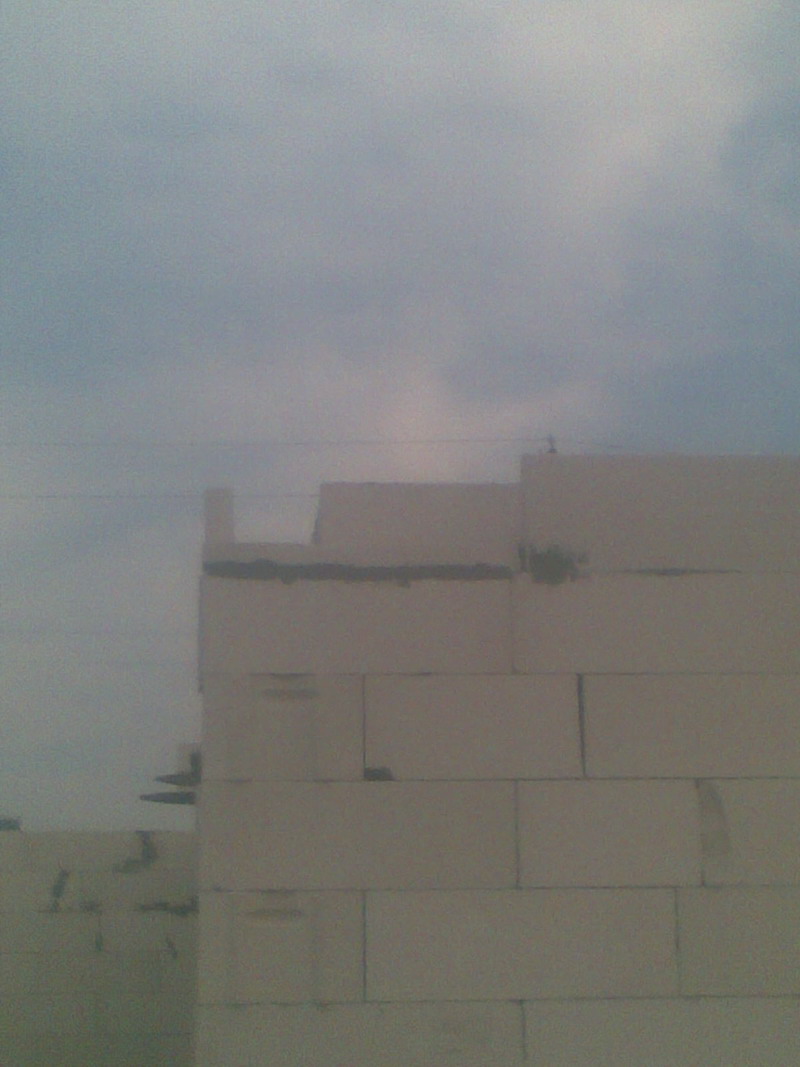

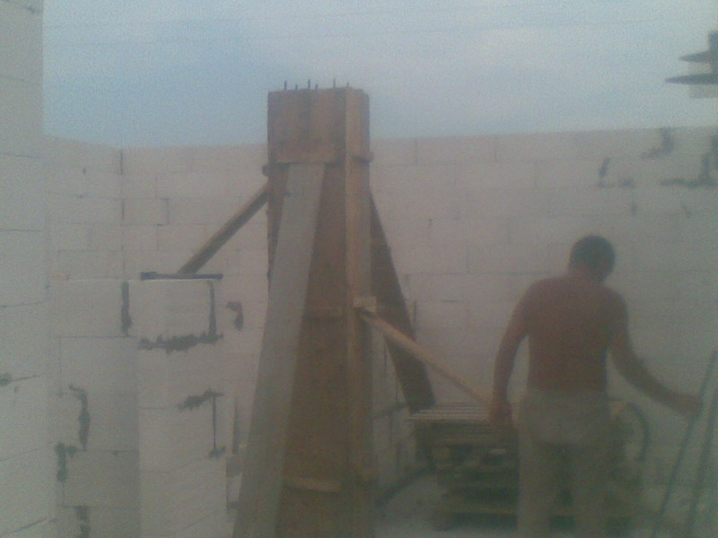

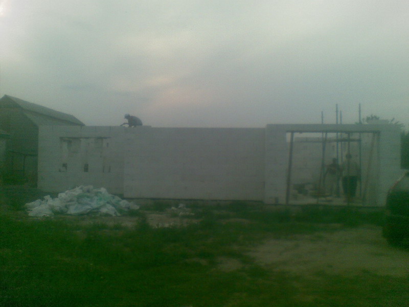

вот вчера сделал фото,хочу уехать на отпуск и до этого перекрыть,сейчас делаем столб под перемычку,на которую будем упирать плиты,армпояс хотим доделать сегодня,если 2 дня выстоится армпояс ,смогу ли я без опаски класть плиты перекрытий и наверх блоки,как вы считаете?
общий вид и кусок короба армпояса,режим 12тку пополам клеем далее утепляем по внешней стороне пенопластом короб и вперед к заливке бетоном:)

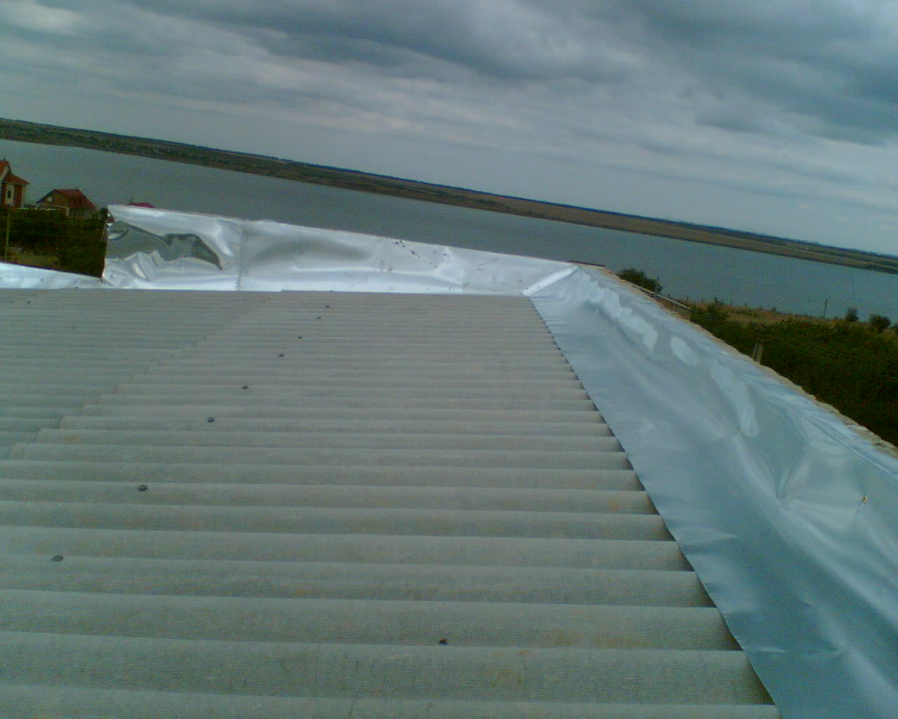

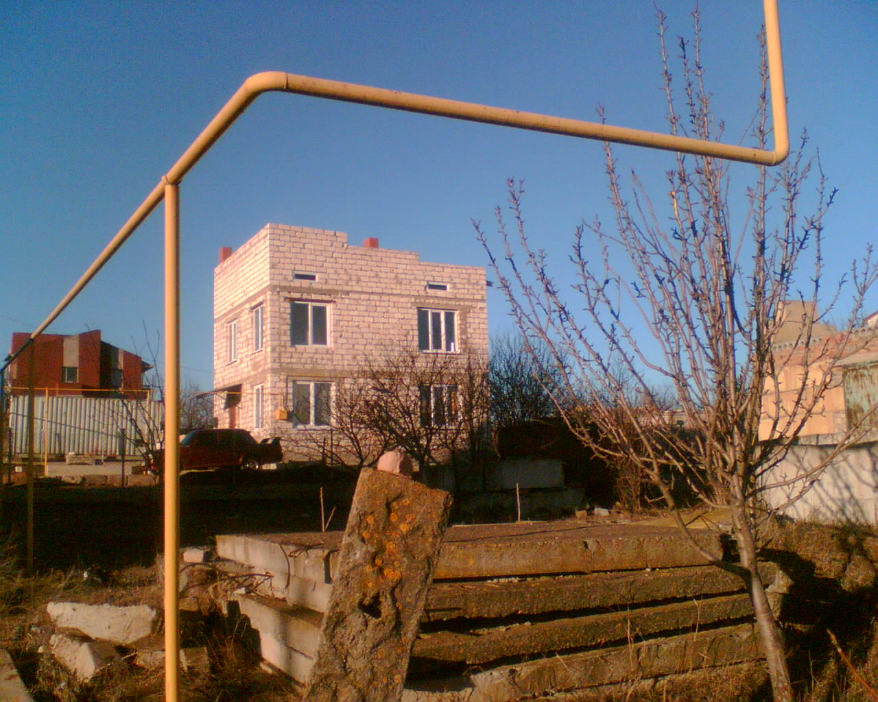

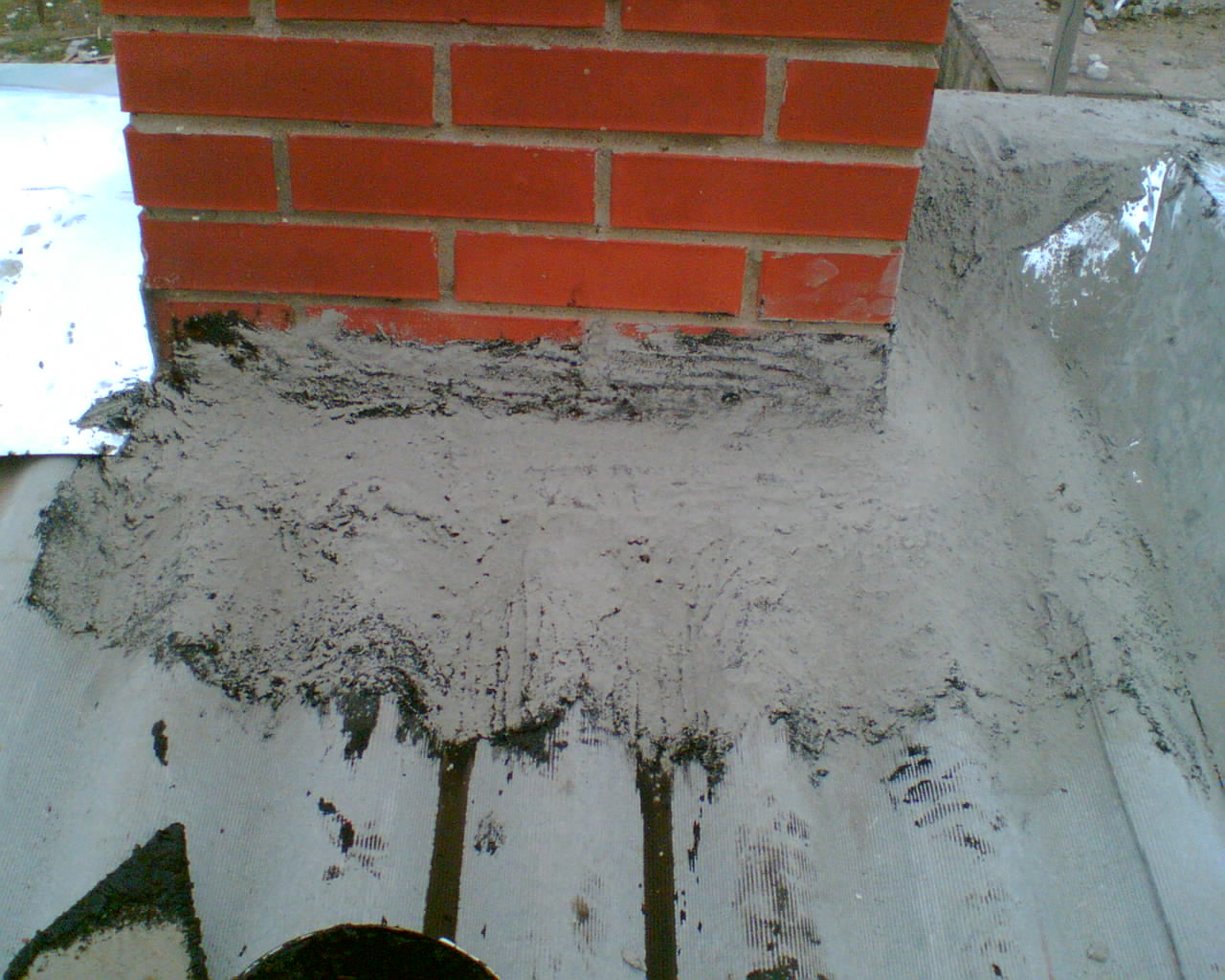

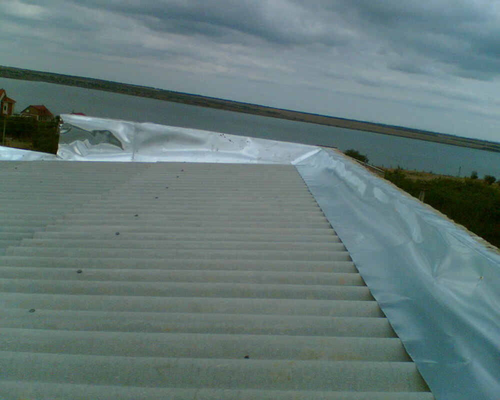

В общем, советую настоятельно не делать дымоходы(вентканалы) посередине крыши. Вчера морочились мы долго с этими ветканалами, заделывая их битумной мастикой с различными пленками и т.д. Течь убрали, но подмокание все же осталось. Сегодня начиная с ночи и целый день идет ливень (как по заказу, чтобы проверить наши усилия по ремонту). Уходя на работу, проверили - нигде ничего не течет, но вокруг вентканалов подмокание... Вечером посмотрим итог проливного дождя.
Ну и как обещала фотки нашего исскуства:D
Правда это еще не конец. После отделки фасада, на фронтоны по периметру будут одеты металлические шапки в виде буквы "П" с маленькими отливчиками на кончиках.
К сожалению сверху всего вида крыши у меня нет, но есть фасады дома.
На втором фото свес крыши. Ширина дома по фасаду 8 м., по длине 9 м.

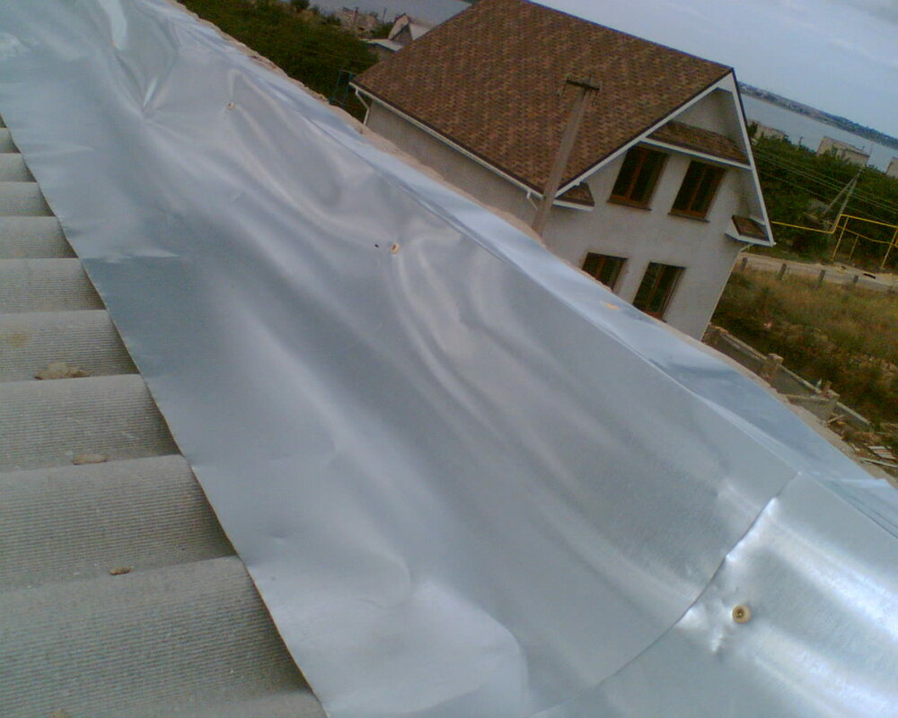

Кстати на первой фотке видно, что у меня 2 дымохода. Один у меня замурован в фасадной несущей стене и виден он левее,если смотреть на фото. С ним кстати проблем меньше. А второй стоит практически посередине крыши. Вот с ним проблемы жуткие. Кстати соседи эту проблему решили путем сноса этого чертового дымохода и пристроили короб сбоку. Вот и я думаю, что если будет протекать дальше, снесу нах....У меня через него выходит вентиляция из кухни. Изначально планировался как дымоход под котел, но в последний момент купила турбо.
Вот 2 фотки с одним из дымоходов (это тот который замурован в стене). В нем одна стенка опирается на фронтон. Состыковка с шифером получается в нижней точке. И все-равно проблемсы были:(. На второй фотке то что мы вчера мудрили. Обмазывали мастикой битумной прорезиненной, потом проклеивали гидроизол.мембрану, потом снова тот же битум, а поверху весь этот бутерброд присыпали цементом (Только не спрашивай зачем?..Не знаю, так посоветовали кровельщики:o).

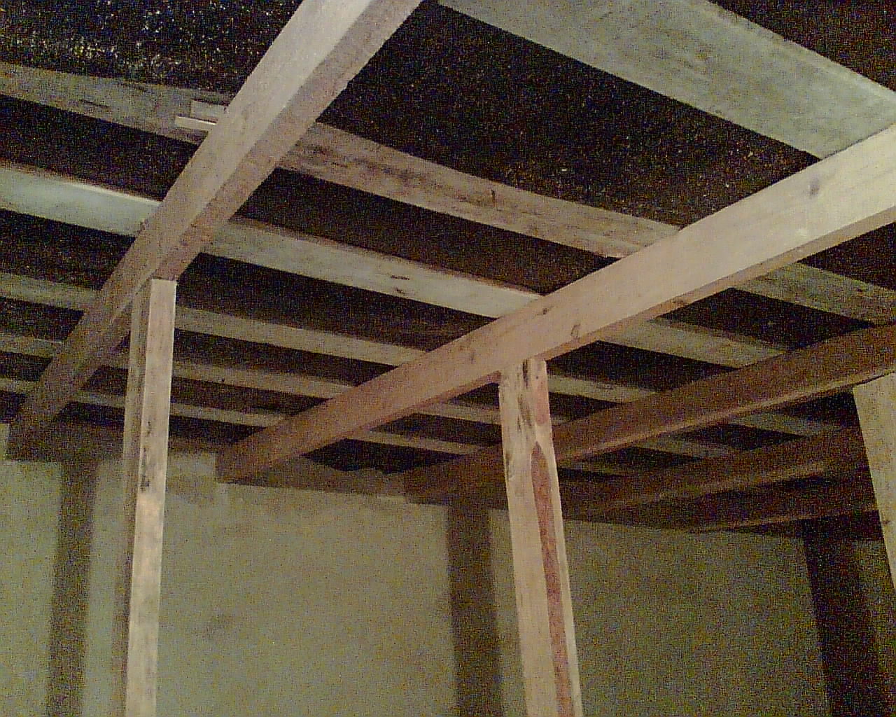

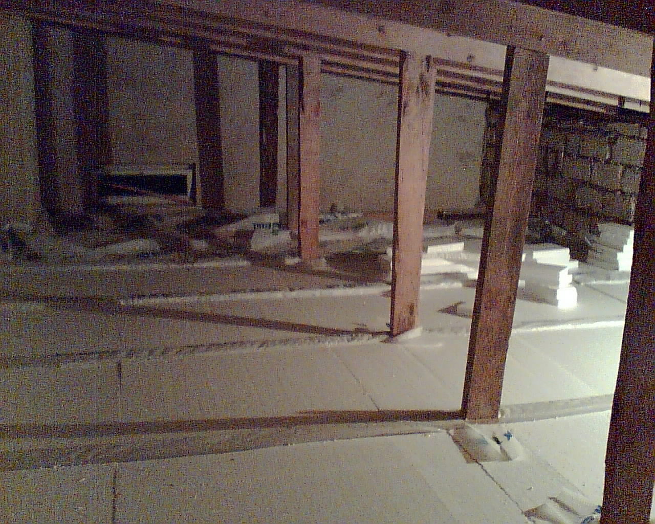

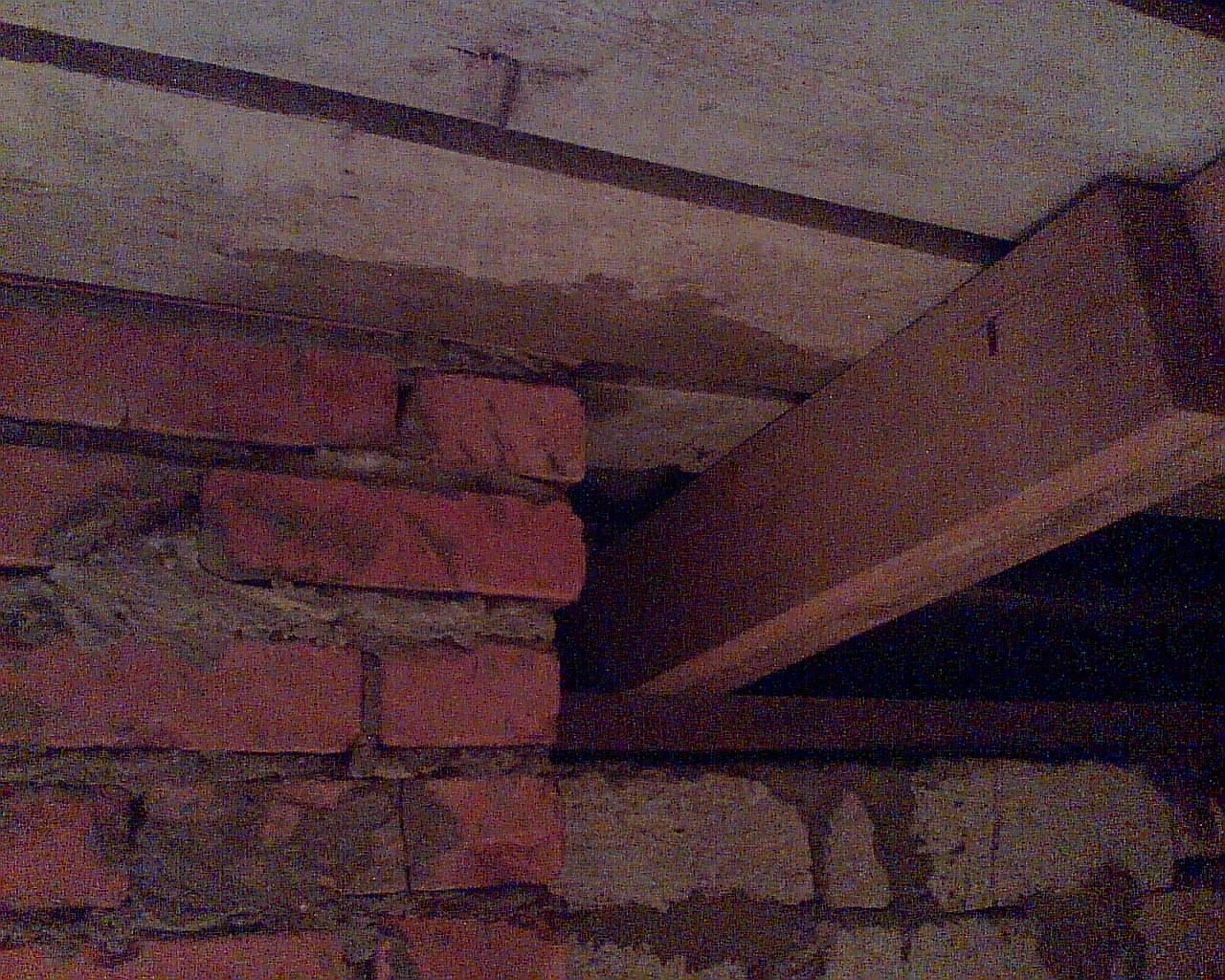

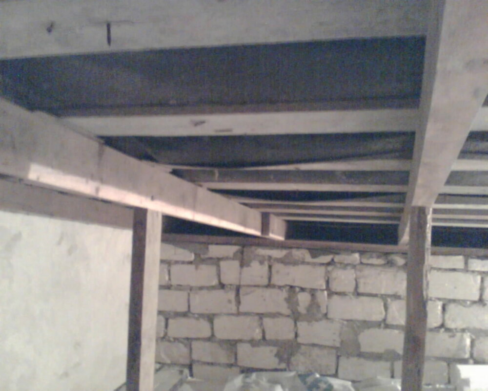

В общем-то ничего сложного в стропильной системе нет. Длина дома 9 метров, поскольку стропил такой длины нет, да и прогиб на таком пролете большой.
Поэтому у меня решено так: дом у меня почти квадратный (8х9). Посередине (перпендикулярно к стене в 9 метров) он разделен несущей стеной (на 1-м эт стена в камень-ракушняк, на втором и чердаке она продолжается в полкамня).

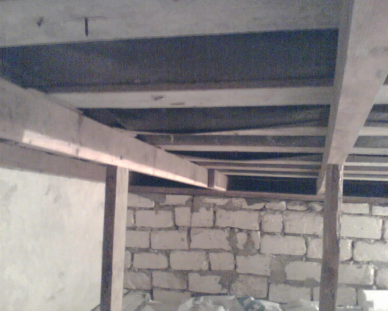

Армопояс под стропила не делали (только на 1-м и втором этажах). На кладку у основания ската, на среднюю опорную стенку и в конце ската положили муэрлат, к нему крепили стропила. Стропила я брала длиной 5 и 4.5 метров 100х50. Т.е. стропила концами опираются на среднюю стенку. Потом обрешетка, рубероид (будь он не ладен:() и шифер....
Кстати, стропила между опорными стенками поддерживаются опорами из тех же стропил.

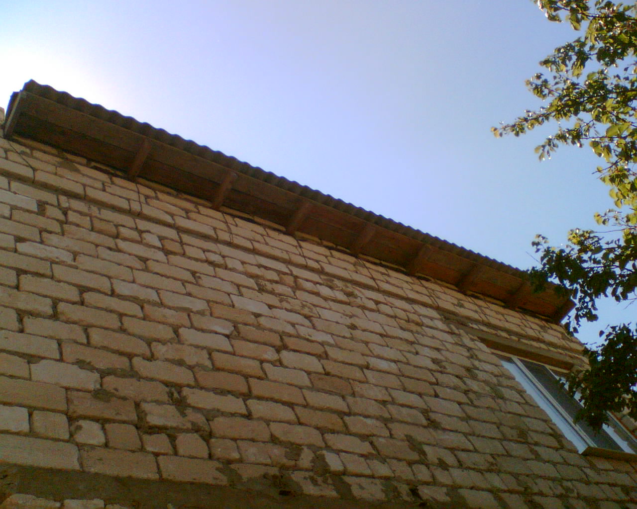

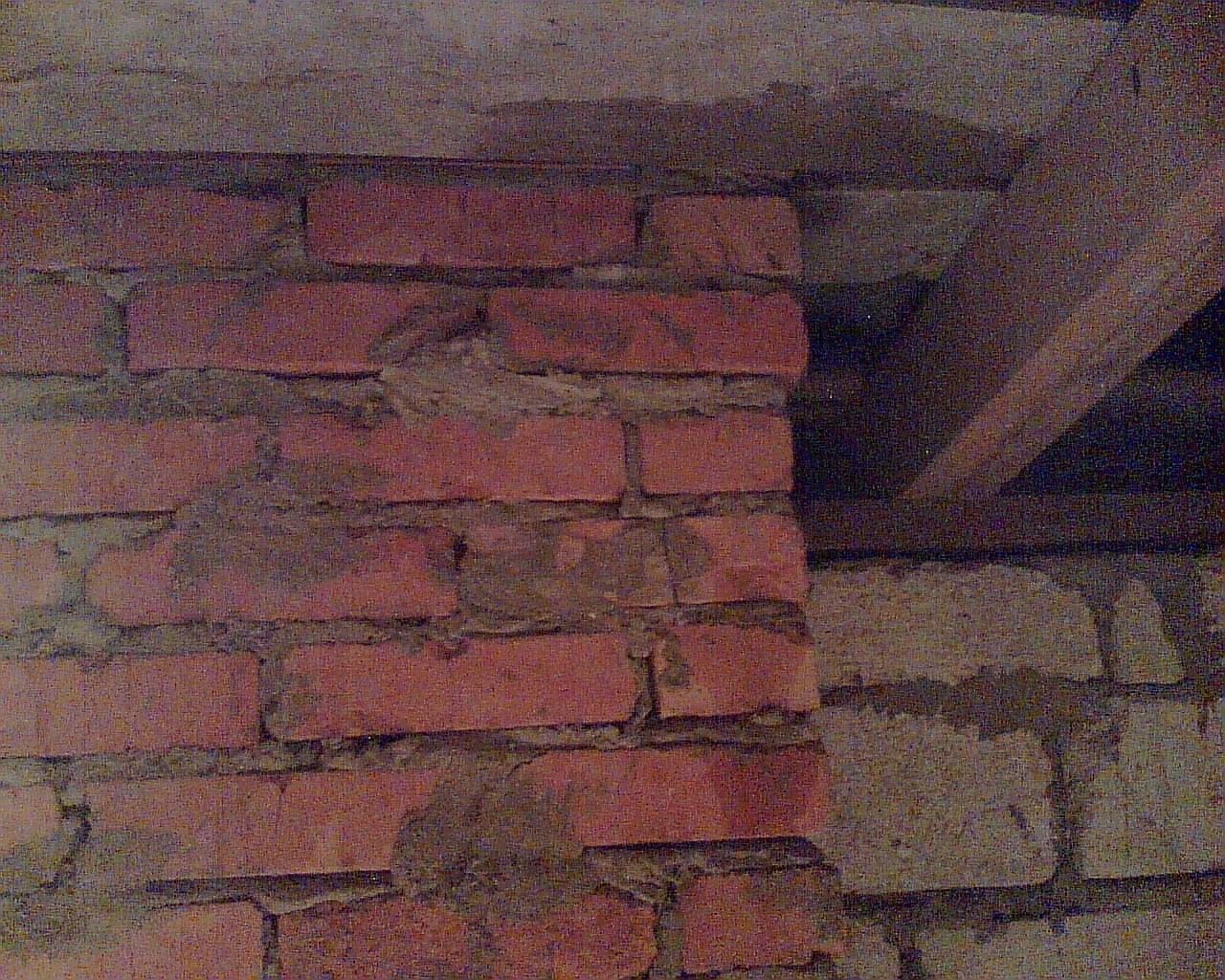

Вот несколько фоток. Извини за качество, фоткала телефоном....
1-я - дымоход, который посредине крыши, примыкающий к средней опорной стене
2-я -вид сбоку в первой половине дома, т.е. там где высшая точка ската.
3-я - фасадная стена,начало ската.

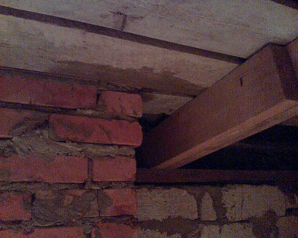

4-я - опирание стропил на среднюю опорную стенку

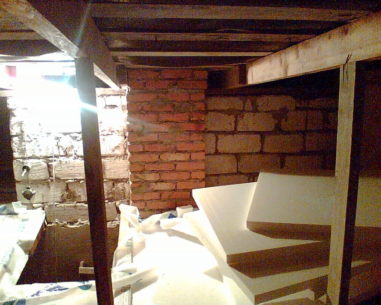

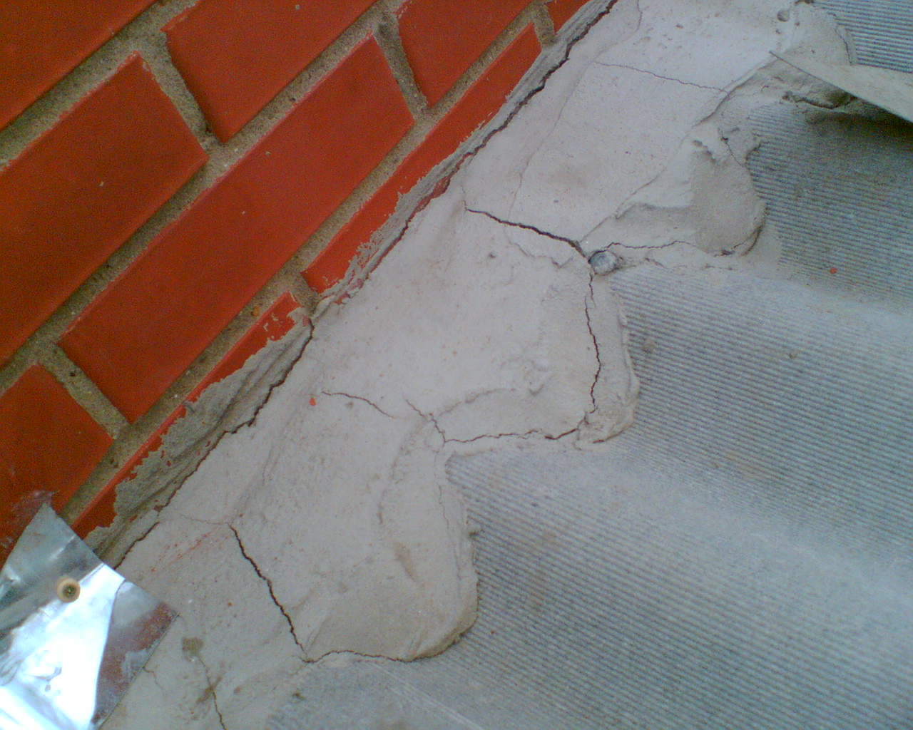

И еще наглядный Вам пример дымохода посредине крыши, вернее его проблемы и недостатки.
Видите потёки на доске и на самой кладке :(? И это вчера после проливного суточного дождя , даже после того как мы заделали битумом все сверху :(.
Теперь ломаю голову что бы еще придумать. Попытаюсь изнутри задуть все щели пеной (прийдется поизвращаться, поскольку там рубероид мешает) . Если и это не поможет, выход один - убрать дымоход с крыши....

Не занимайтесь глупостями.
Какой у вас угол наклона крыши?
Какой перехлест листов вдоль листов?
Угол наклона крыши - 15 градусов..
Мало :(
Материал - шифер. Нахлест вдоль - 1 волна.
Шифер - это понятно. 1волна это все таки поперек :)
По длинне листа?
Х.З. :unknown:...
Но судя по срезам, где-то см10.
А то что угол наклона маленький, так другой не получался...:(
Х.З. :unknown:...
По шиферу 15гр (25%, но честно говоря по фоткам кажеться что меньше) - допустимый угол. Но минимальный нахлест листов должен 200мм. И углы на средних листах нужно резать, что бы зазоры минимизировать. Гвозди бьются в первую опору (по низу листа).
На трубах нужно делать фартухи, такие же как на примыканиях к стенам.
По вашей крыше - подождите до весны, что бы посмотреть что будет при снеге. С большой вероятность - ближе к весне начнет тотально течь :(
По время дождя + ветер - может задувать.
Наблюдайте. Если будет течь - прийдеться переделывать, или просто герметиком проходить везде. Только этих же кровельщиков брать не нужно :o
2-скатки с углами от 30гр в нашем климате - не глупость, а необходимоость.
Да есть там фартухи, вот только нифига они не помогают. Углы на шифере срезаны. На счет подождать до весны... вчера с родителями это обсуждали...тоже пришли к такому же решению...
Stardast, извини, что зассорила тебе ветку (по твоему желанию можно все это перенести в раздел кровли).:oops:
Но делала все это ради того, чтобы убедить тебя не делать дымоходов посередине крыши...:) и лично контролировать, как тебе делают кровлю и соответственно продумать стыковку кровли с фронтонами (на фото они у тебя есть, не лесенкой как у меня, а паралельные кровле). Кровля нынче дорогое удовольствие, а переделывать еще дороже...
Ерунда, это..... :(
Фартухи должны заходоить на трубу вверх на 200мм минимум.
И в плоскости кровли - не меньше. А на 15гр. - больше.
И самое противное место - это над трубой, там где снег будет скапливаться - там у вас вообще ничего нету кроме цемента :(
зы. В той же ДБН написано что для шиферных кровель, по возможности рекомендуется делать все трубы/венканалы через конек.
Да есть этот фартух и зыведет на дымоход на 25 см. Тот дымоход, что на фото с цементом не течет, т.к. он стоит наполовину на фасадной стене. Проблемный посередине кровли. У меня просто нет фото. Там сделан из оцинковки фартух, который заведен со стороны ската под шифер и на сам дымоход. В общем сделан по правилам, но...Теория это одно, а в эксплуатации вылазят бока....В общем чувствую одним местом, что на след.год прийдется кровлю перекрывать по-новому...:o

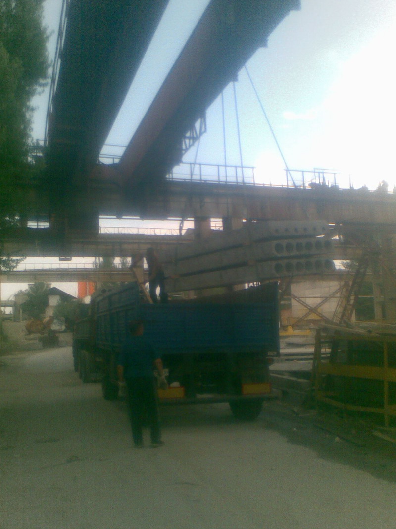

На данный момент положили плиты перекрытия и закинули блоки на перекрытия,все вроде благополучно,хотя армпоясу всего 2-3 дня:beer:
вот так вот грузились с завода

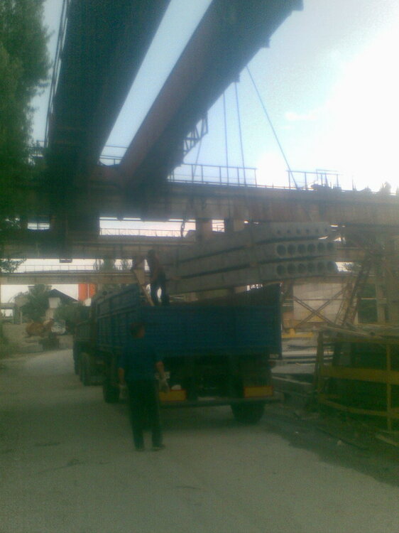

перед отпуском перекрыли первый этаж и поставили 30 паллет с сольбетом наверх...
обошлось все в 25000 грн,работа доставка ,плиты итд ...всего 22 плиты от 3 до 5,65 м в одном месте обрезали плиту,ну с болгаркой и отбойным молотком управились за 10 минут:)прямо перед подачей плиты наверх...начинаем второй этад,пока 12см газобетоном с шириной 24 см заде наши плиты по фасаду,утеплим пенопластом что осталось между плитой и блоком и залбем все бетоном,иии...вперед ..приступаем к кладке второго этажа..
