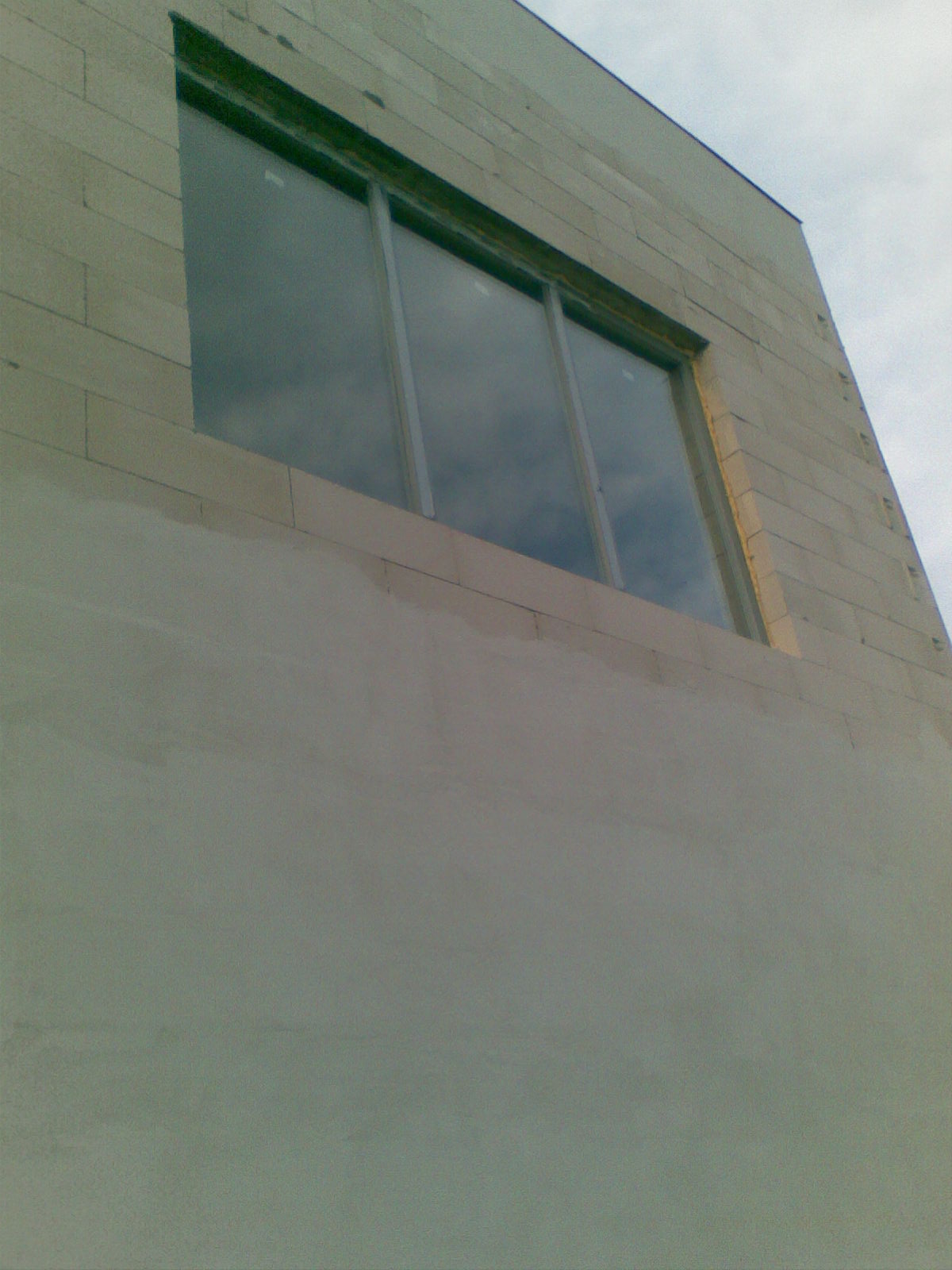

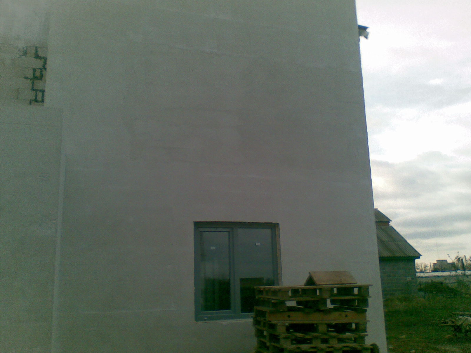

В теме Olex вы спрашивали про пропитку стен на зиму. Я пропитывал Артисан7 .Может перестраховался, но затраты копеечные, а эффект ощутимый - стены не мокли.
После Артисана в этом сезоне вы нормально покрасили и пошпаклевали,без проблем я как понимаю?

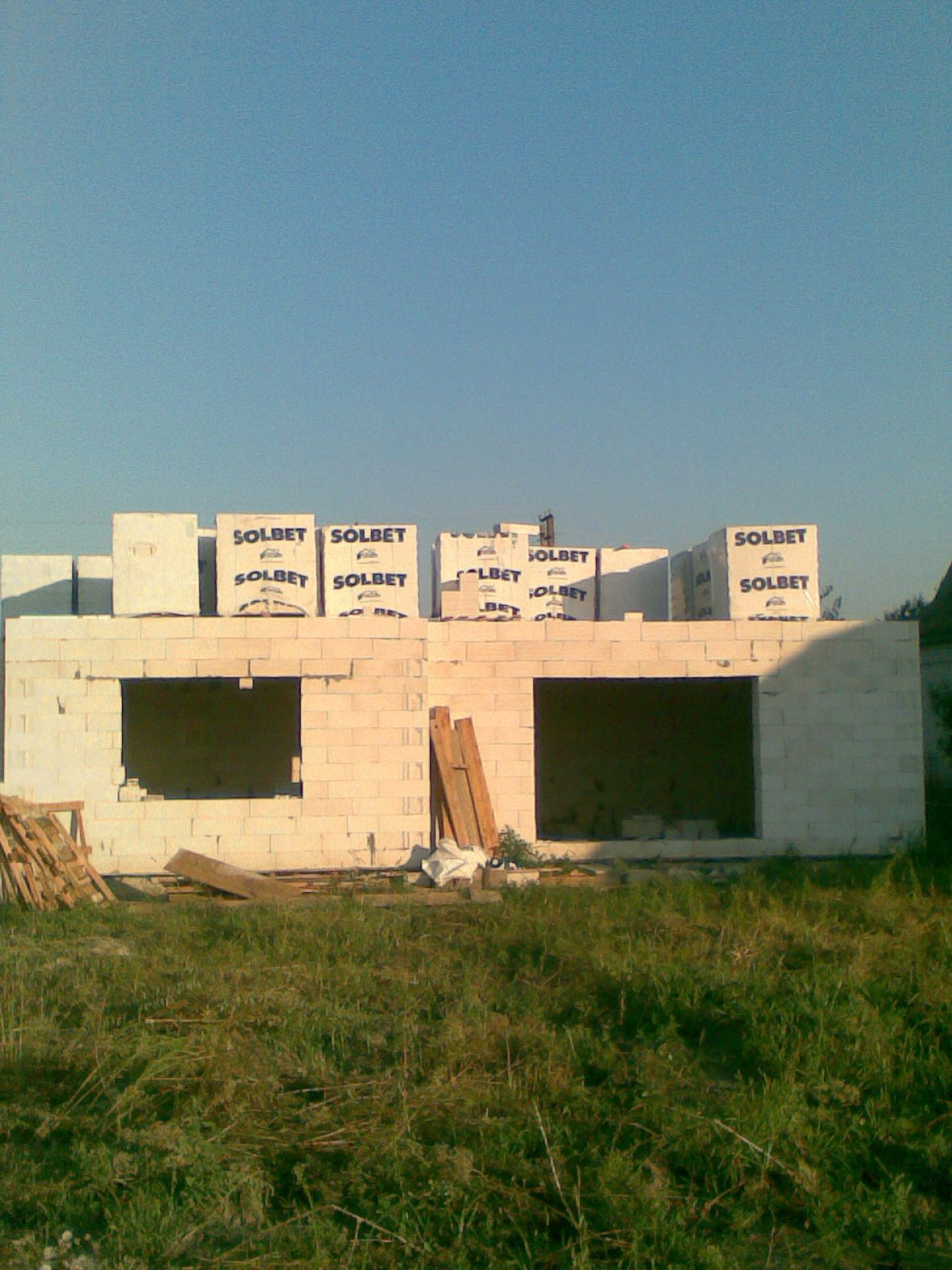

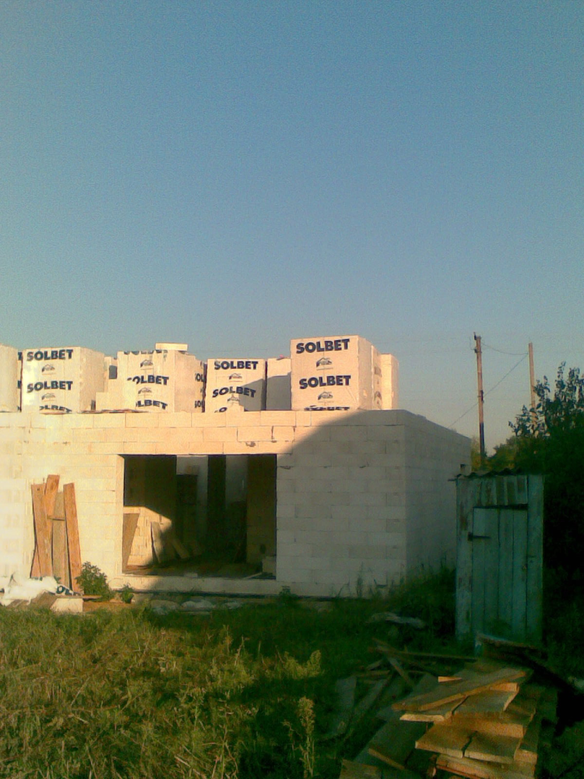

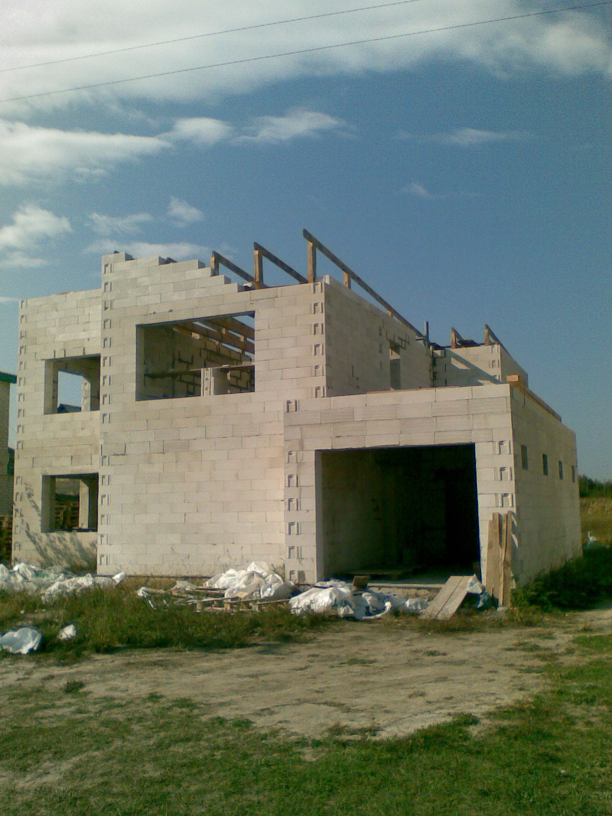

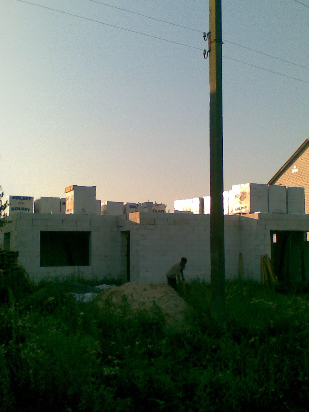

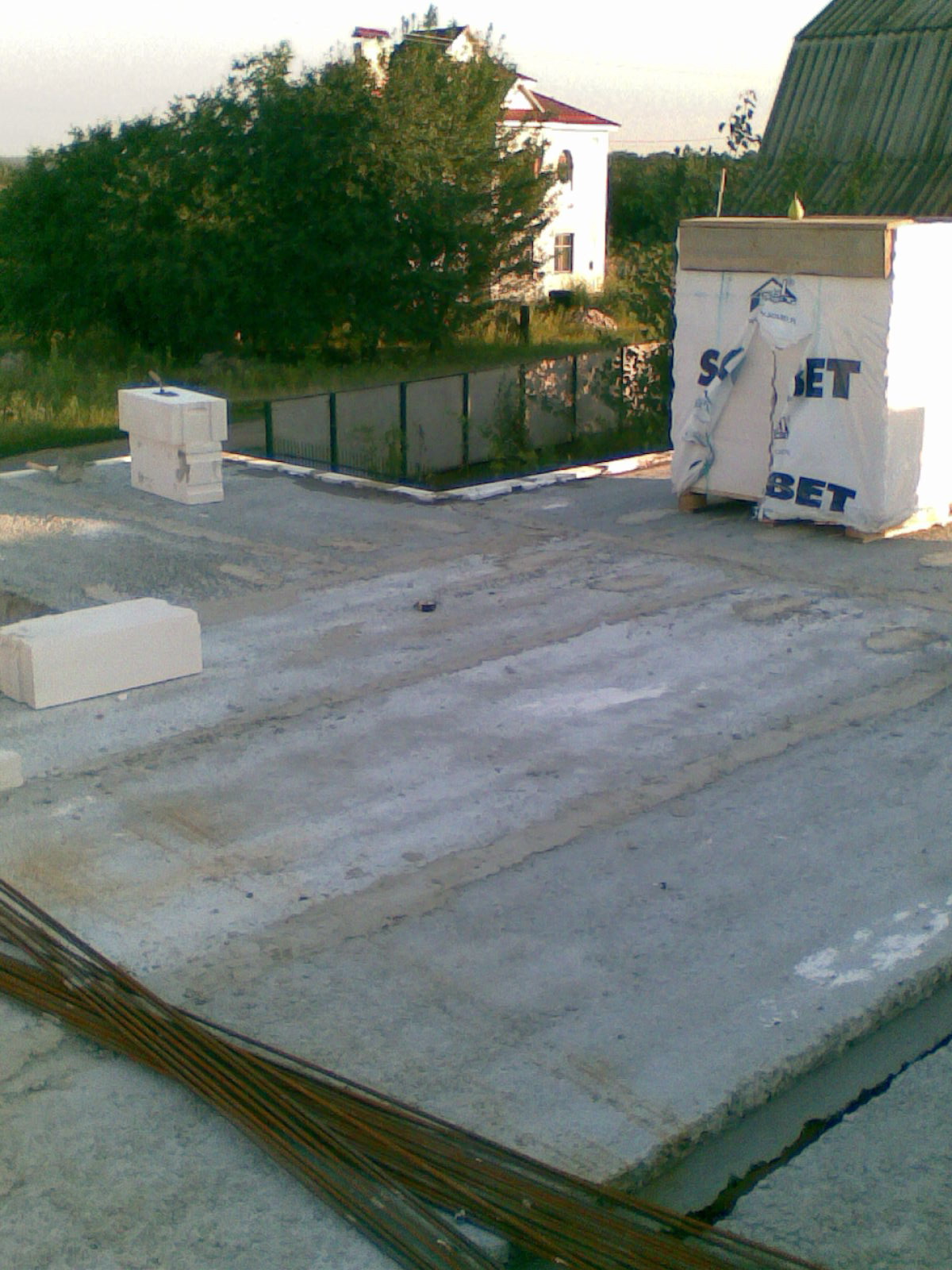

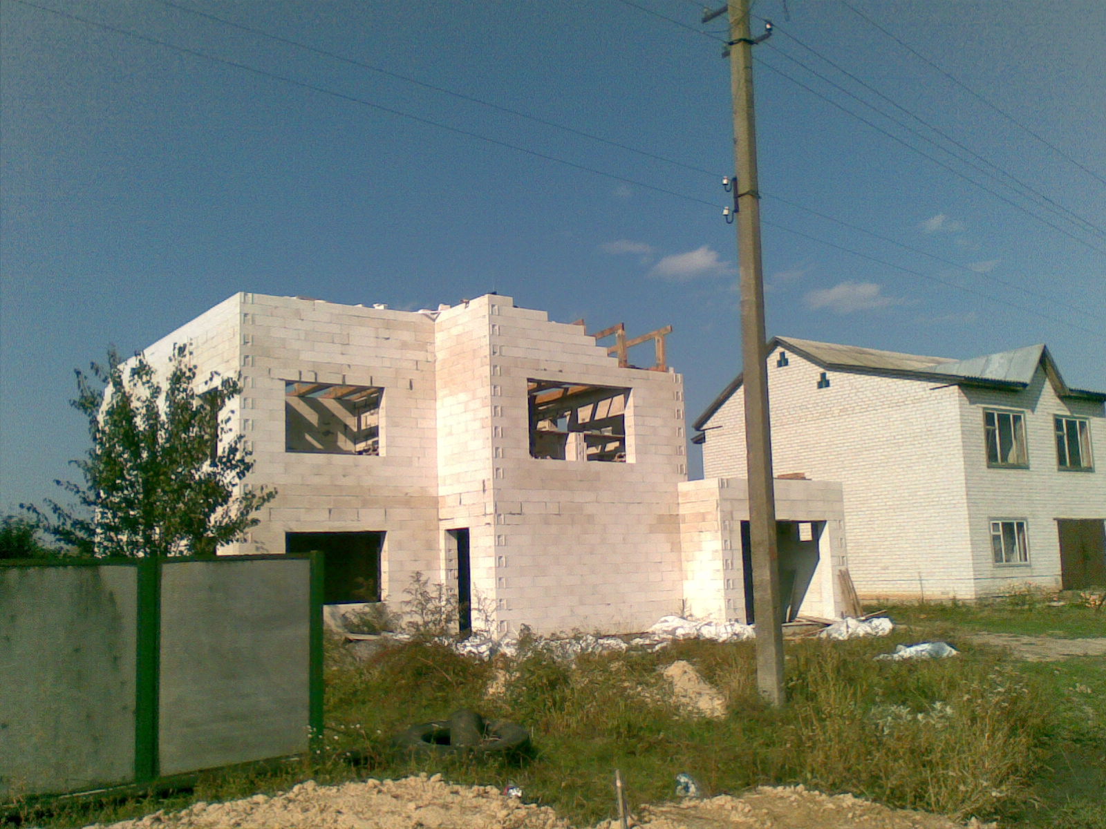

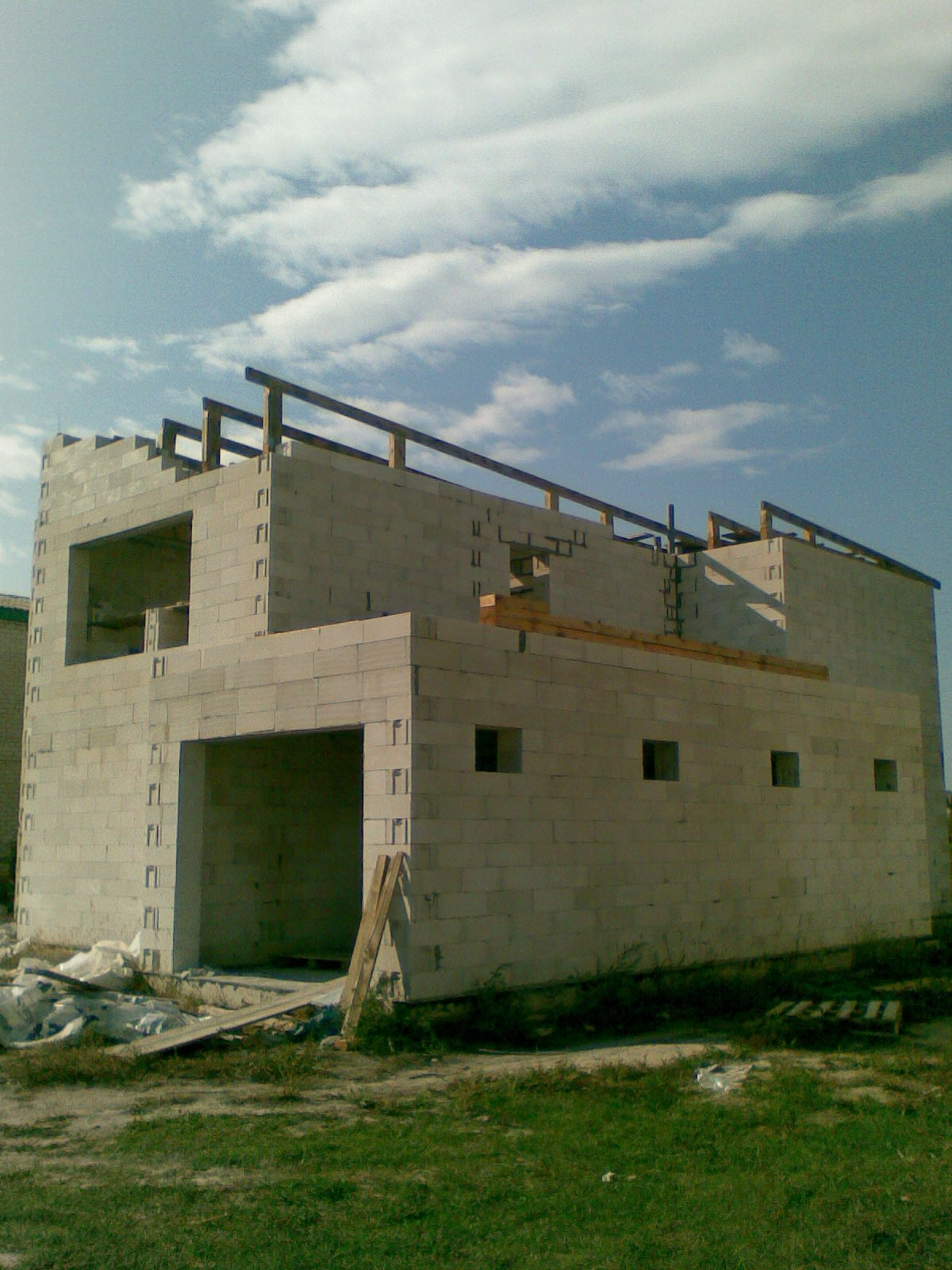

напомню,что начали строительный процесс 1 мая-в день всех трудящихся:)с разметки фундамента..на сейчас прошло 3 месяца,из них 1 месяц отстаивался фундамент.
погода ладится и переходим к перемычкам окон второго этажа.еще немного и новый этап- кровля..
Несколько вопросов к знатокам кровель плоских и не очень..
уклон 10 градусов на 13 метров ската :Dэто сколько в метрах ?:)
при каком минимальном уклоне можно крыть металочерепицей?
каков шаг балок обычно делают на 5-6 метровые пролеты?0,8-1,0м?
какой кровельный материал по вашему мнению оптимален при почти плоской кровле?

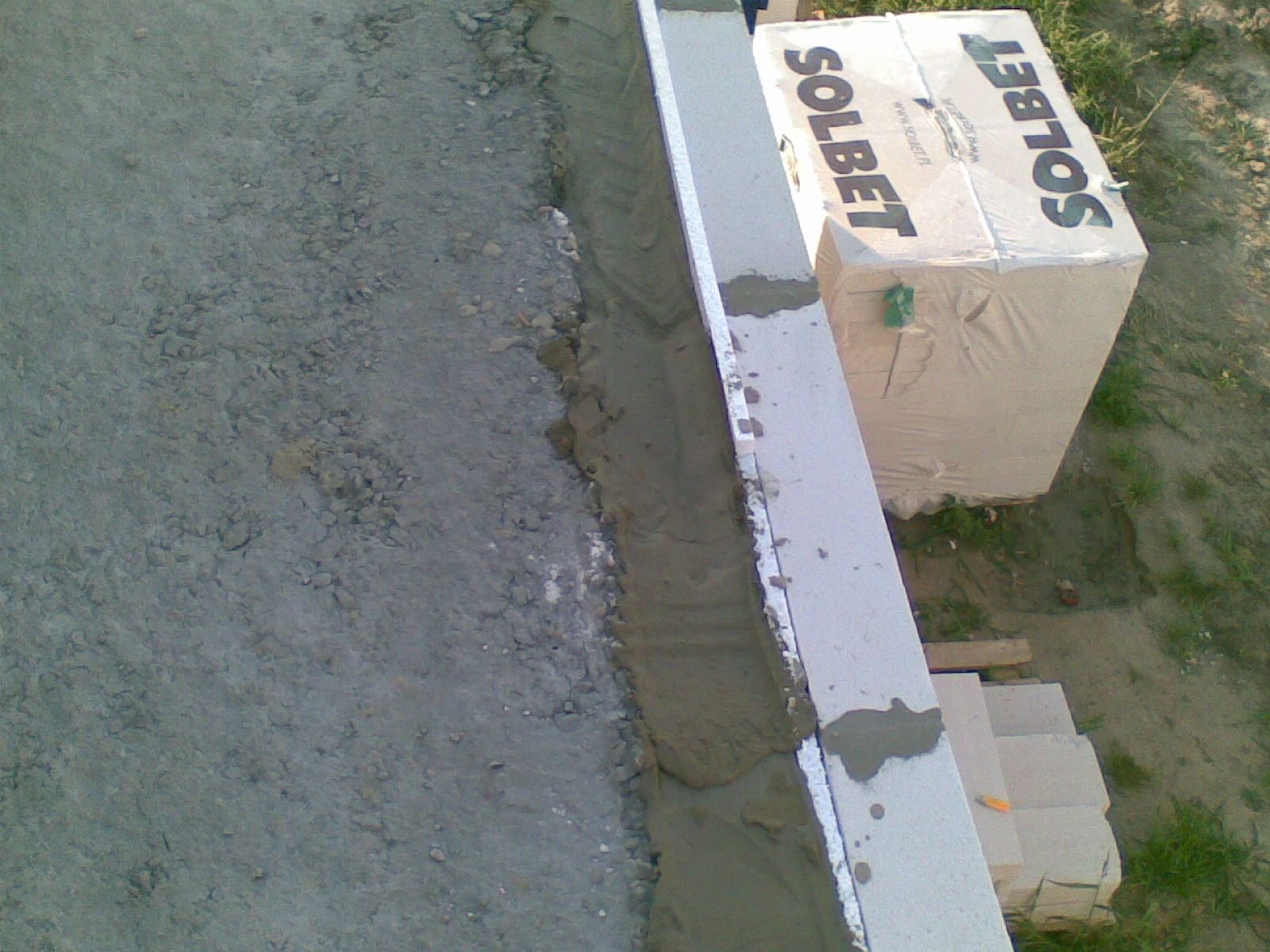

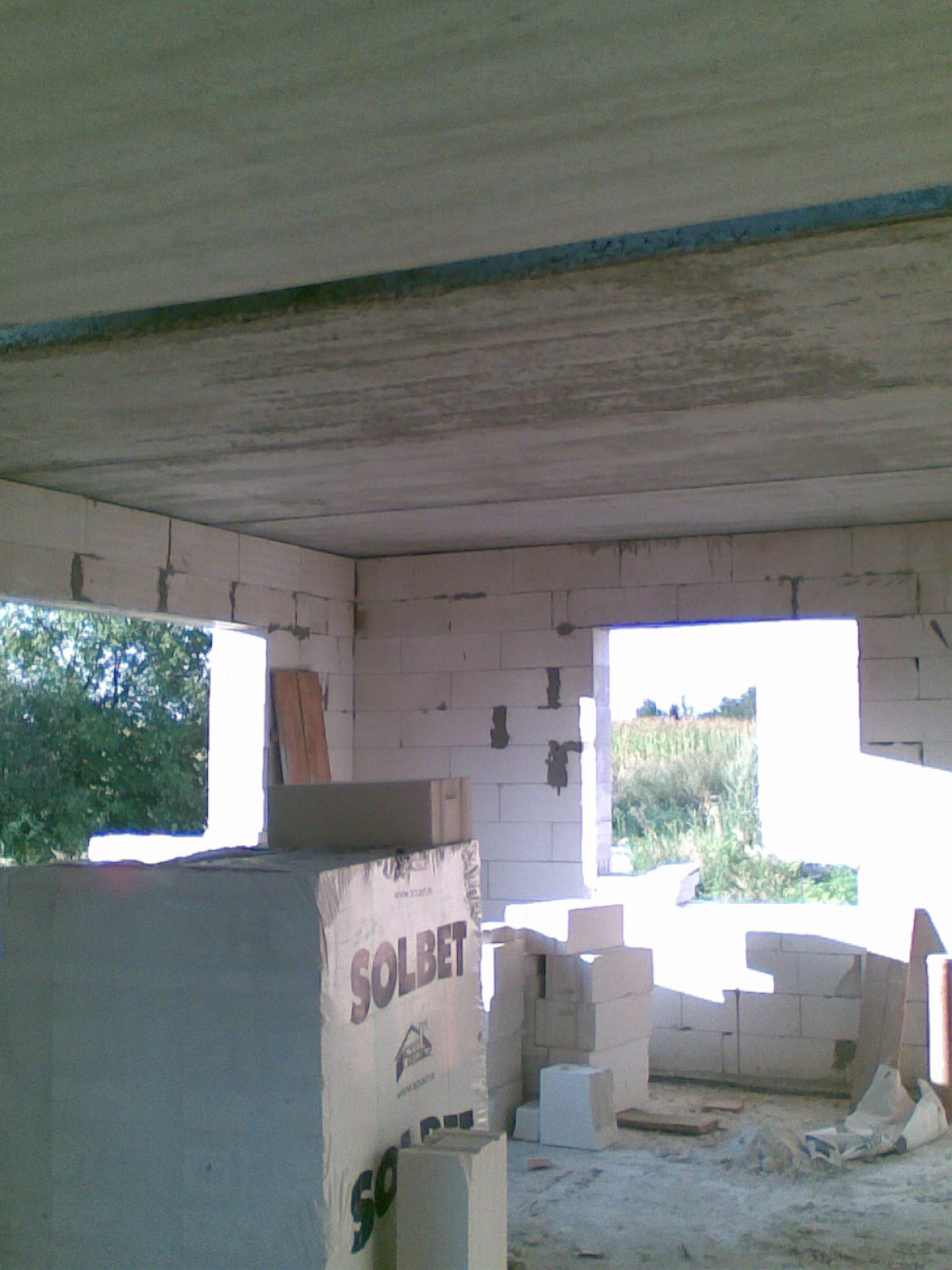

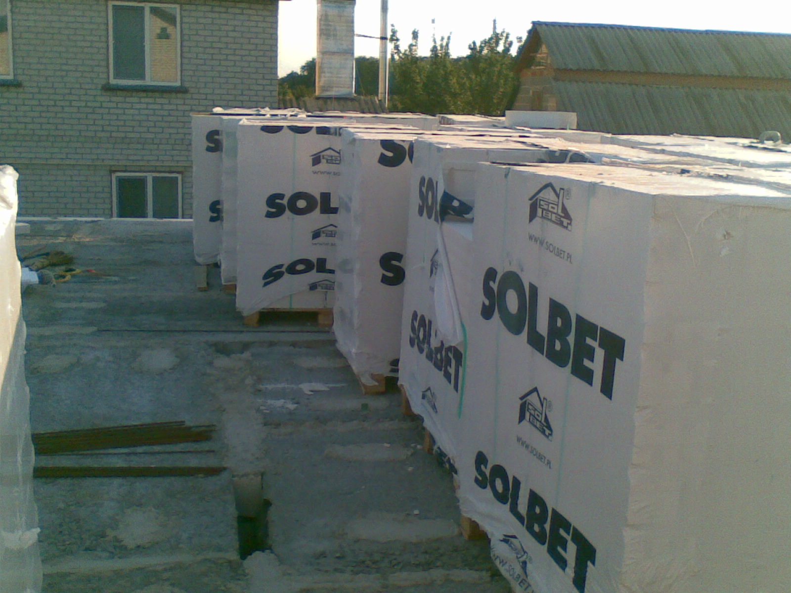

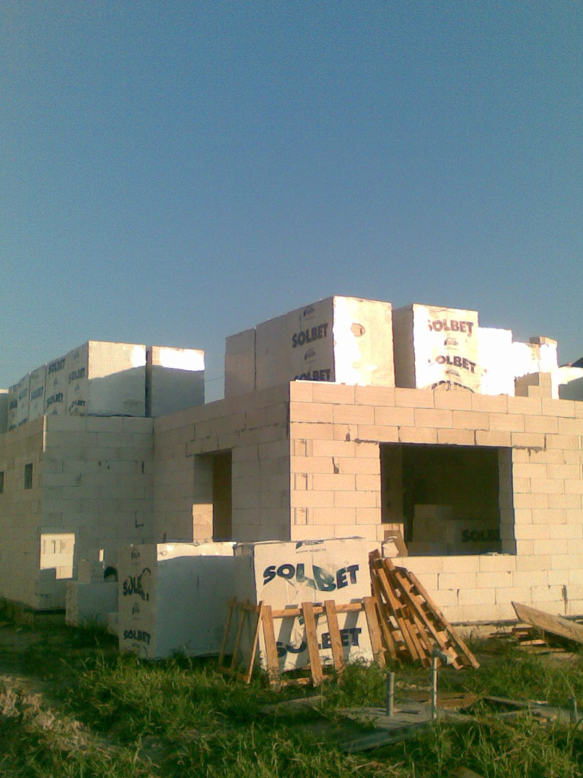

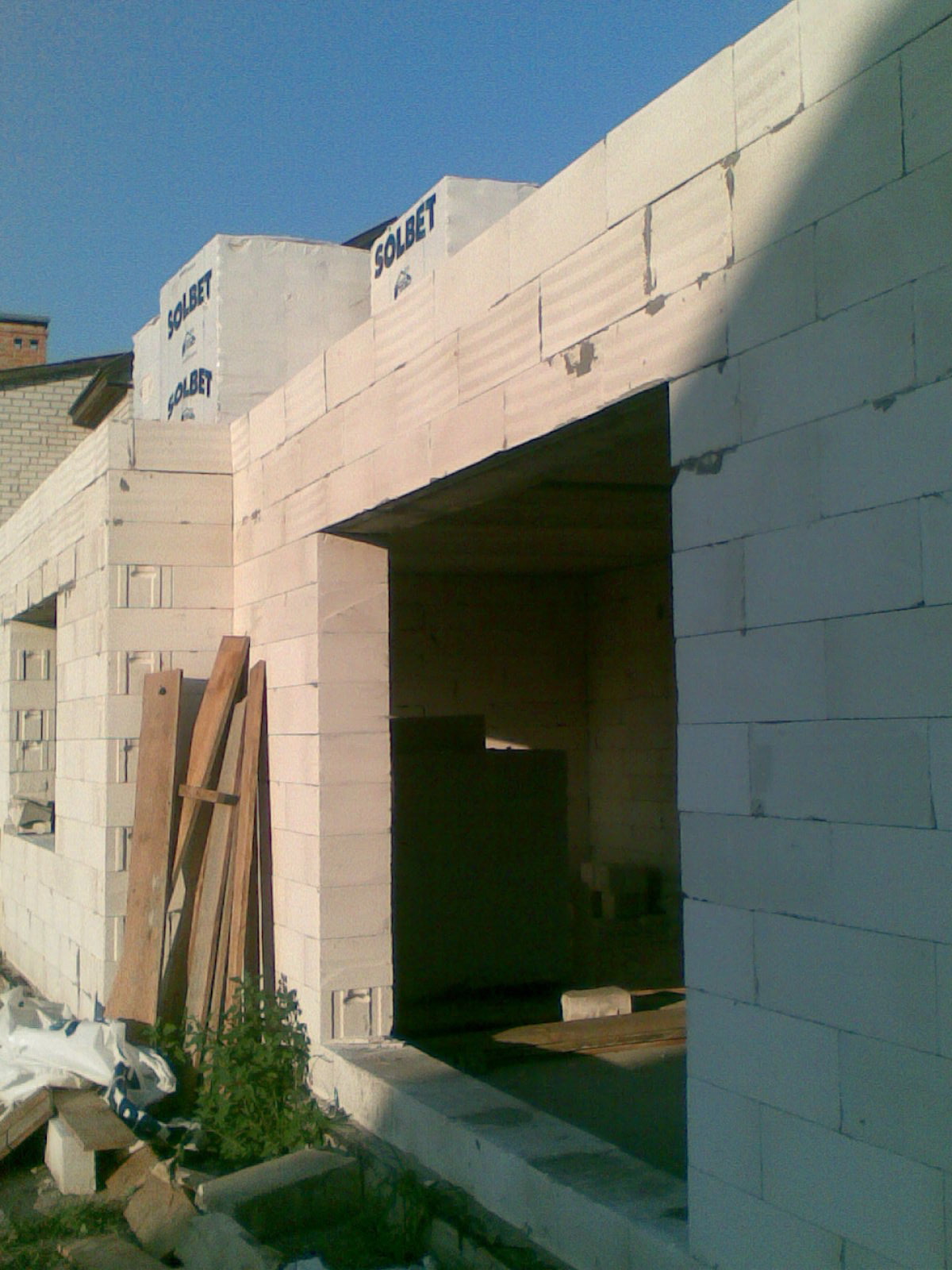

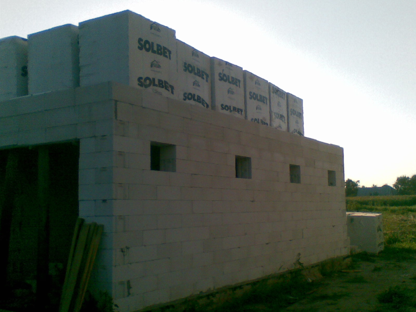

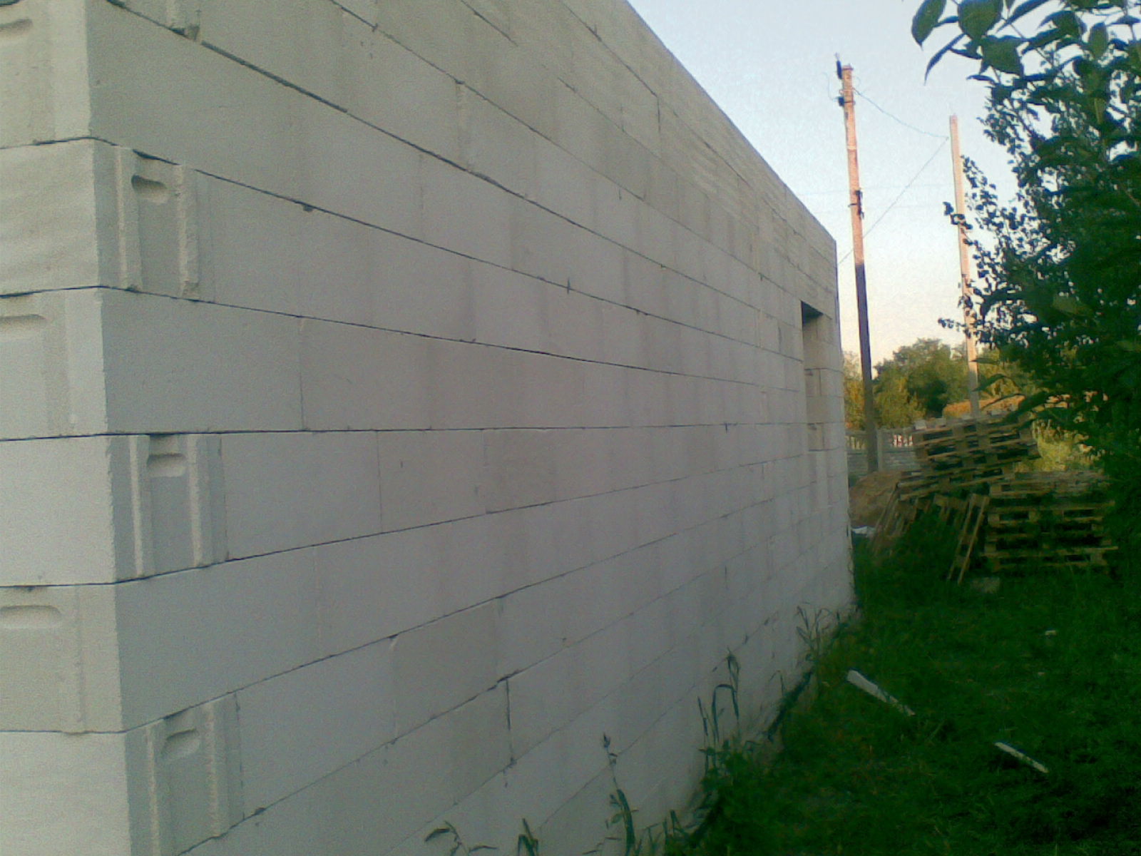

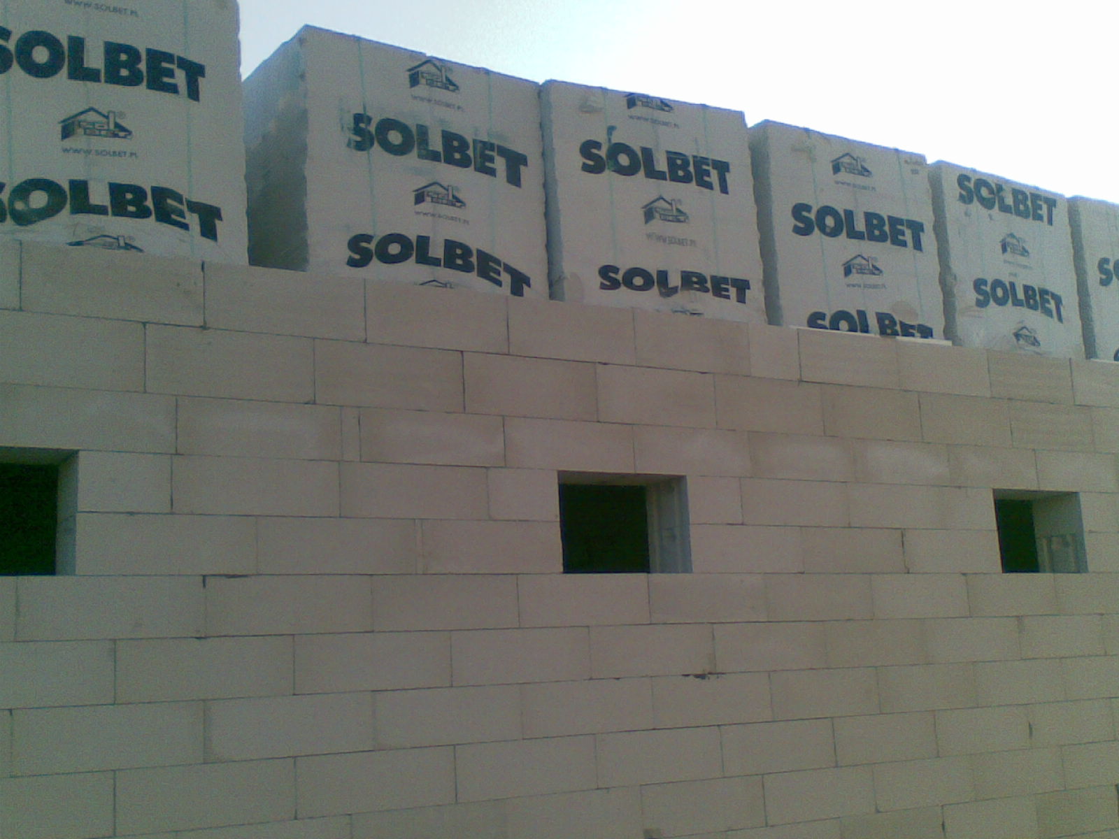

Поскольку я сейчас выбираю какие газоблоки брать у меня такой вопрос по ходу. Вы говорили что в пазах была проблема у сольбета то есть много времени уходило на приладку блоков в пазах. Так может тогда лучше вообще отказатся от етих пазов. Насколько мне известно у Сольбета есть блоки 300 мм шириной без пазов? Смысл в етих пазах?
И еще тут в Хмельницке советуют брать тоже газоблоки из комбината. Говорят расходжение +-3мм на блоке. Ето допустимо если кладку производить на клей?
С уважением Александр
Александр, обьективно сказать, на то время,когда делал анализ рынка стенового материала, не слышал ничего о Хмельницком газобетоне....может и нормальный,но из того что видел Украинского достойного не было:) это абсолютно обьективно...Далее,это автоклавный газобетон??Советую Вам не искать что подешевле и не рисковать..Я купил Сольбет ибо он был по цене дешевле Ютонга...разница была в 100 грн..газобетон хороший,да ,действительно было несовпадение по пазам,но шпателем нормально все сошлифовывается(естественно уходит время у рабочих на это) если хотите без пазов,то есть H+H 300 мм..от в одном ценовом сегменте что и сольбет,но помоему Сольбет лучше

так давно не писал,что еле отыскал свою ветку:)после череды дождей начали стропильную систему..на данный момент уже закончили....теперь -гидроизоляция-обрешетка-контробрешетка-и укрываем МЧ...паралеьно по плану гидроизоляционные работы по балкону,установка окон,двери входной,ворот,водосточка...И если будет погода-сделаем фасадные работы....на этом думаю этот сезон по наружке закончим...
выкладываю сегодняшние фото:beer:

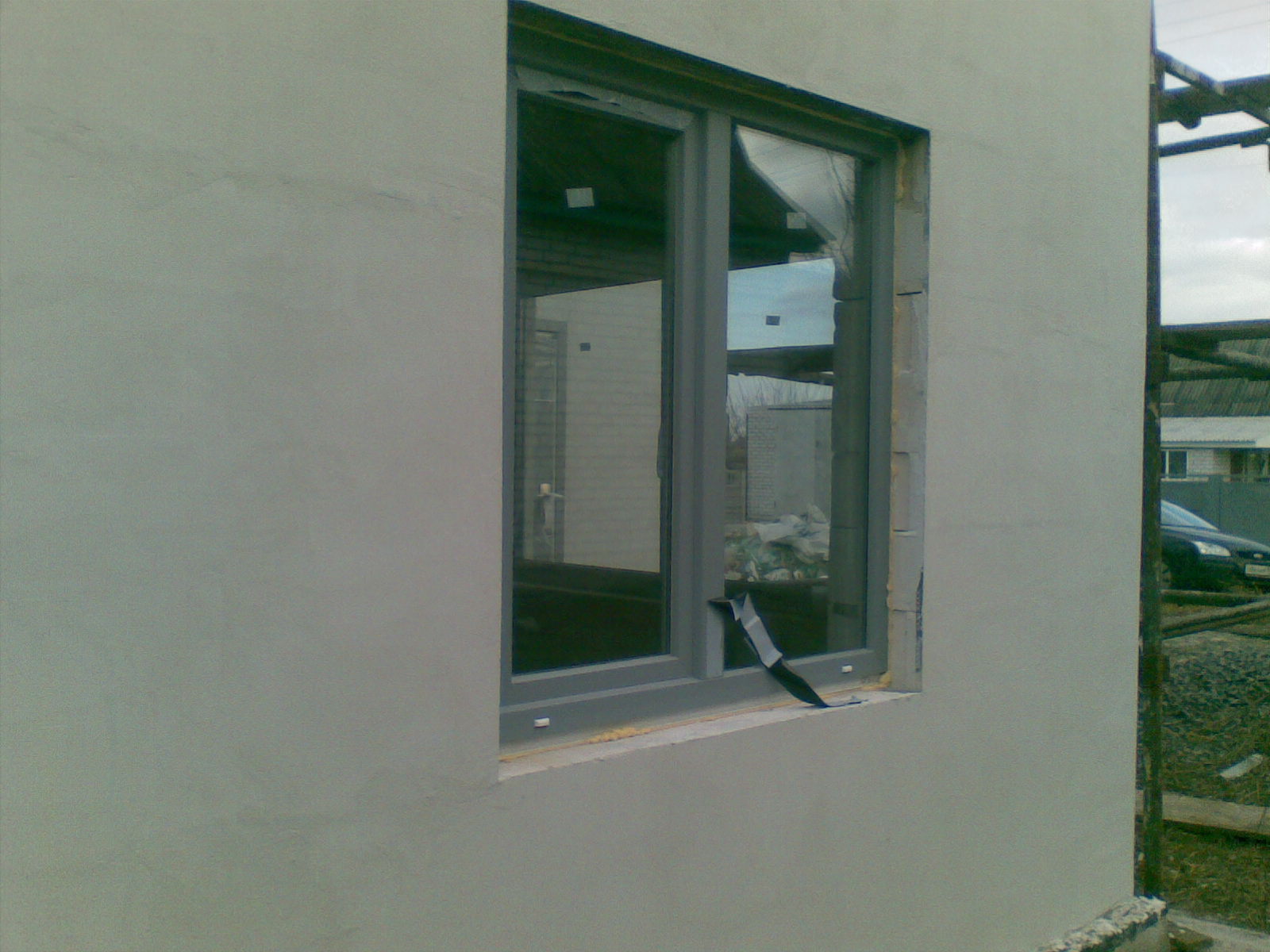

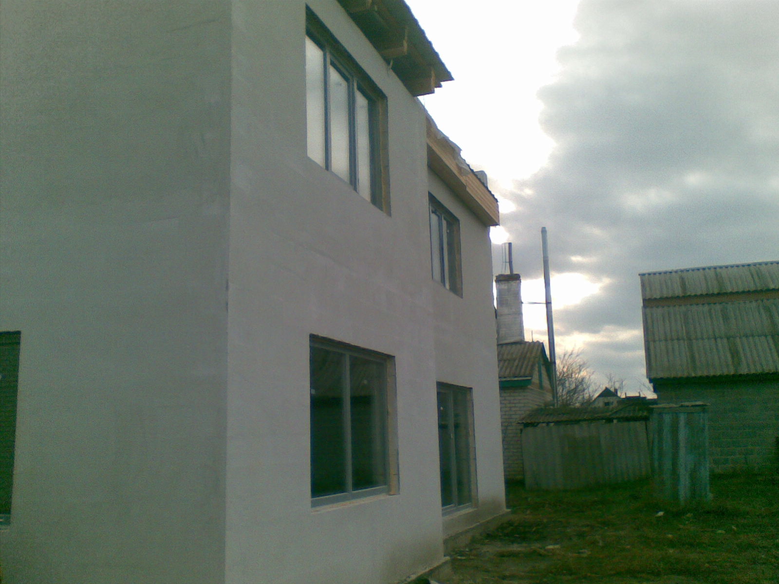

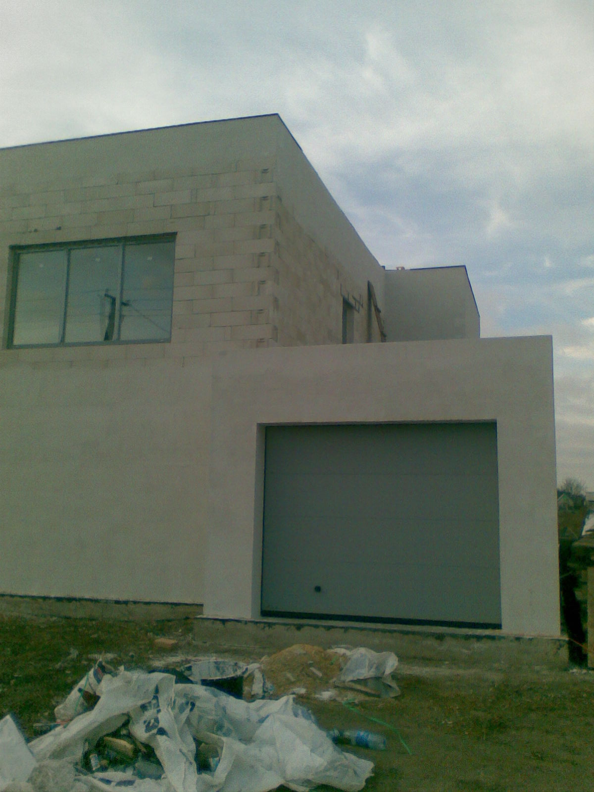

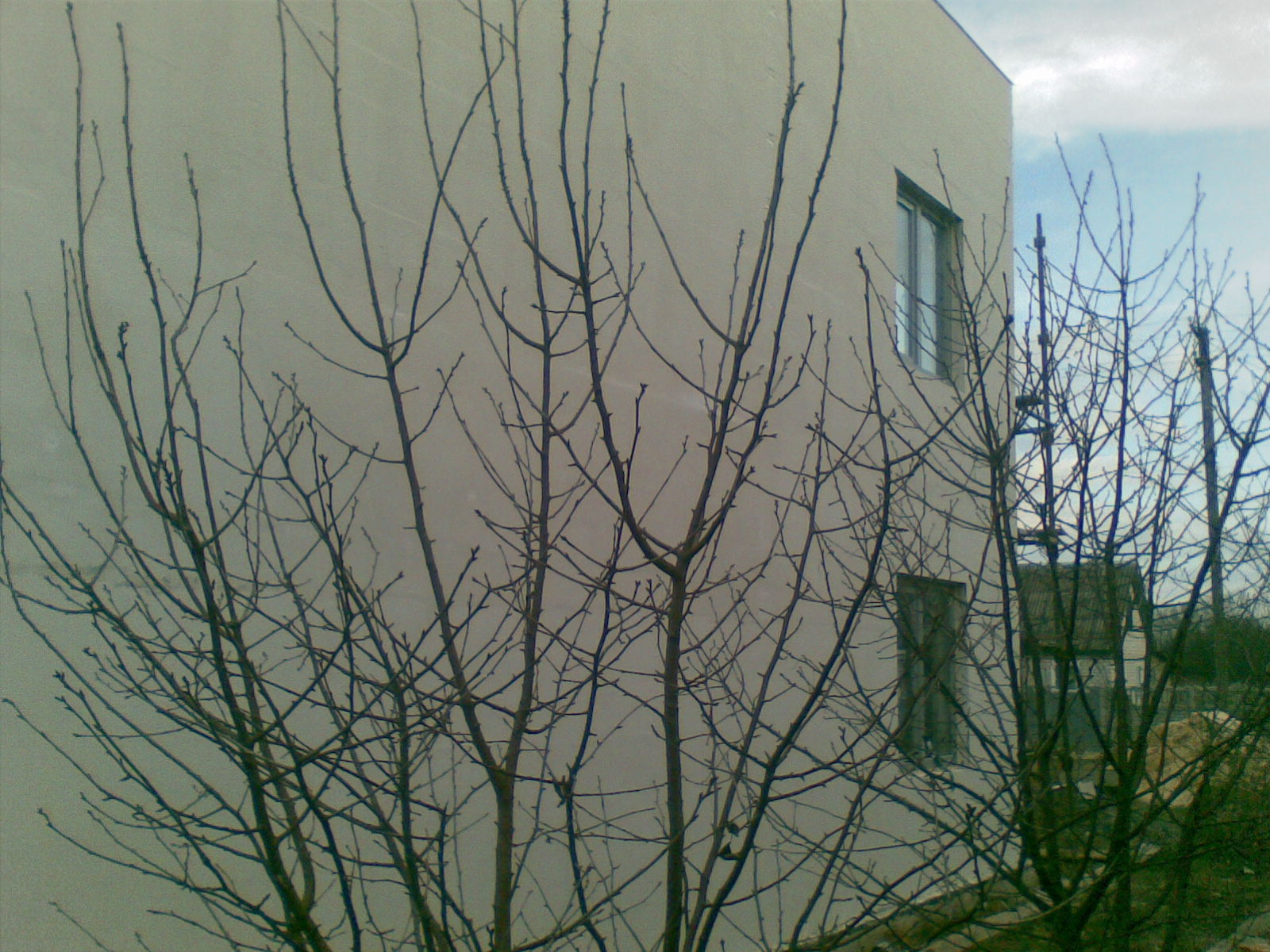

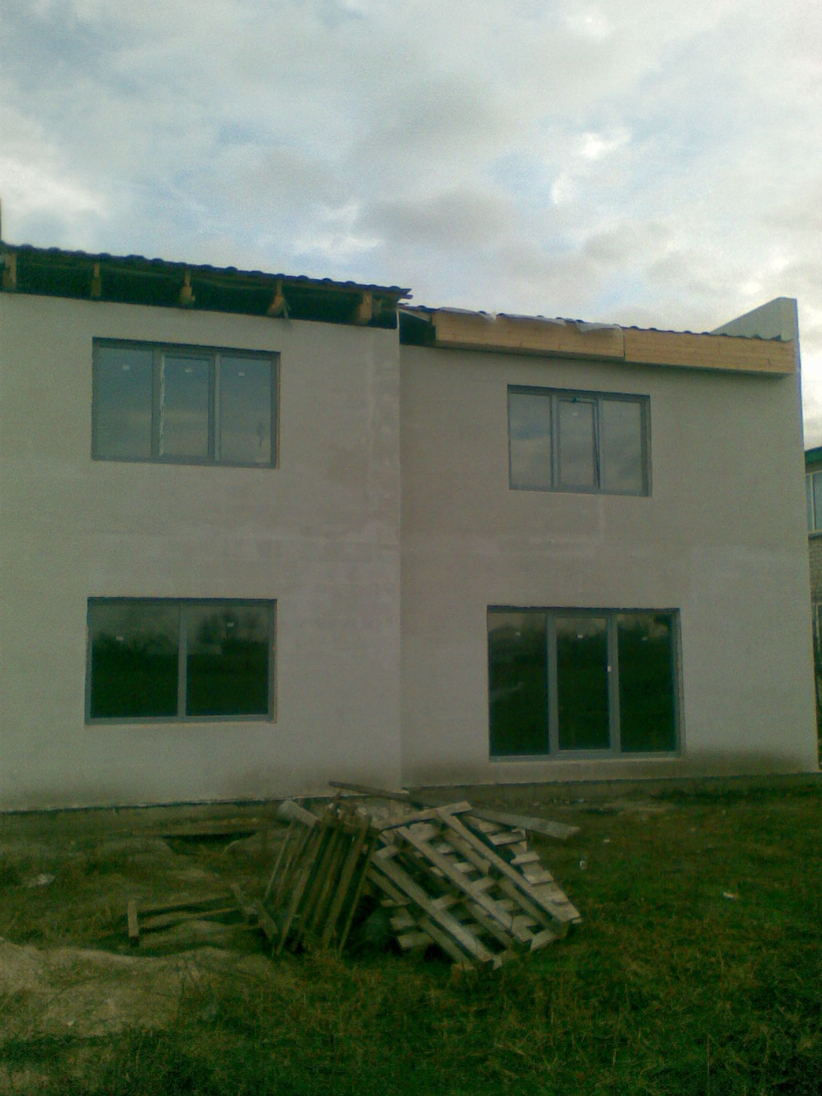

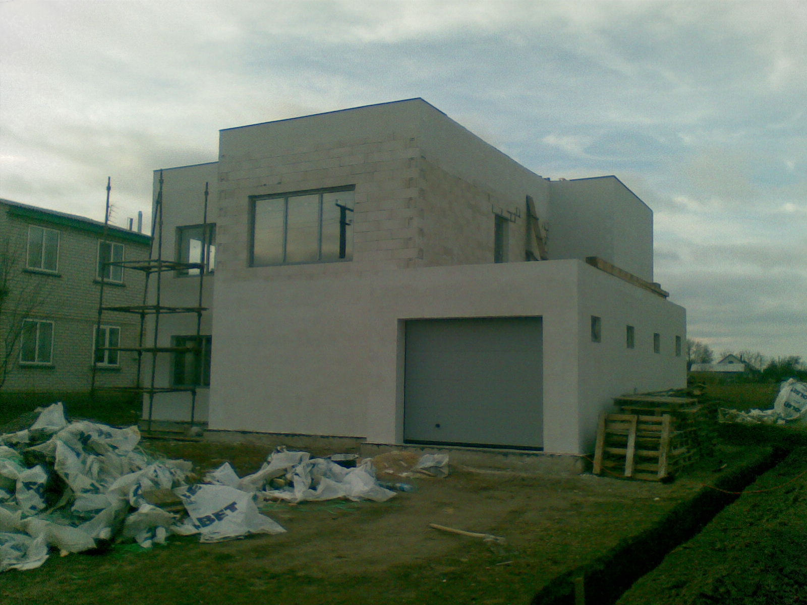

со времени прошлого поста была завершена кладка по периметру, доделана стропильная система, набита гидроизоляционная пленка+обрешетка,контробрешетка ну и закрыли все профнастилом полиэстр от ТПК.
Прошпаклеванны стартово стены везде где предполагали, чтобы закрыть ГБ на зиму.места где не прошпаклевали, оставленны для закрытия вагонкой.

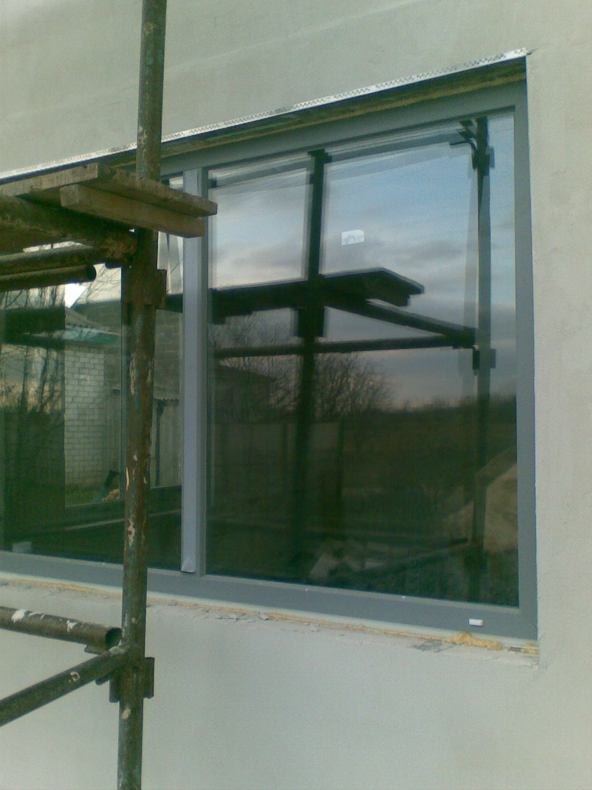

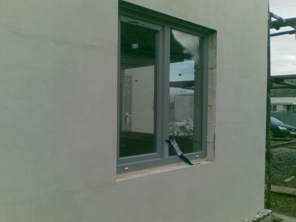

Установленны окна от WDS c двухсекционным стеклопакетом
Доделываем подшивку крышы

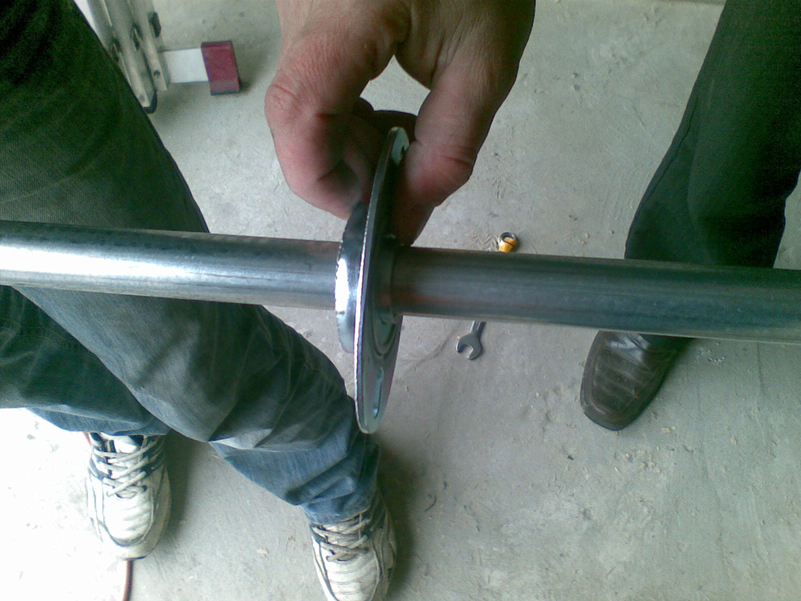

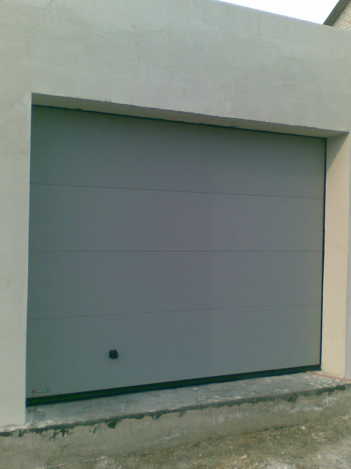

ну и самое главное-установили ворота автоматические, доставил через знакомых с завода Krispol из Польши с автоматикой Marantec comfort 211,устанавливали ворота сами ,ранее естественно ничего такого не делали:)консультат приехал помогал и консультировал. обошлось все около 8100 грн с автоматикой.
как оно было ниже в фотоотчете

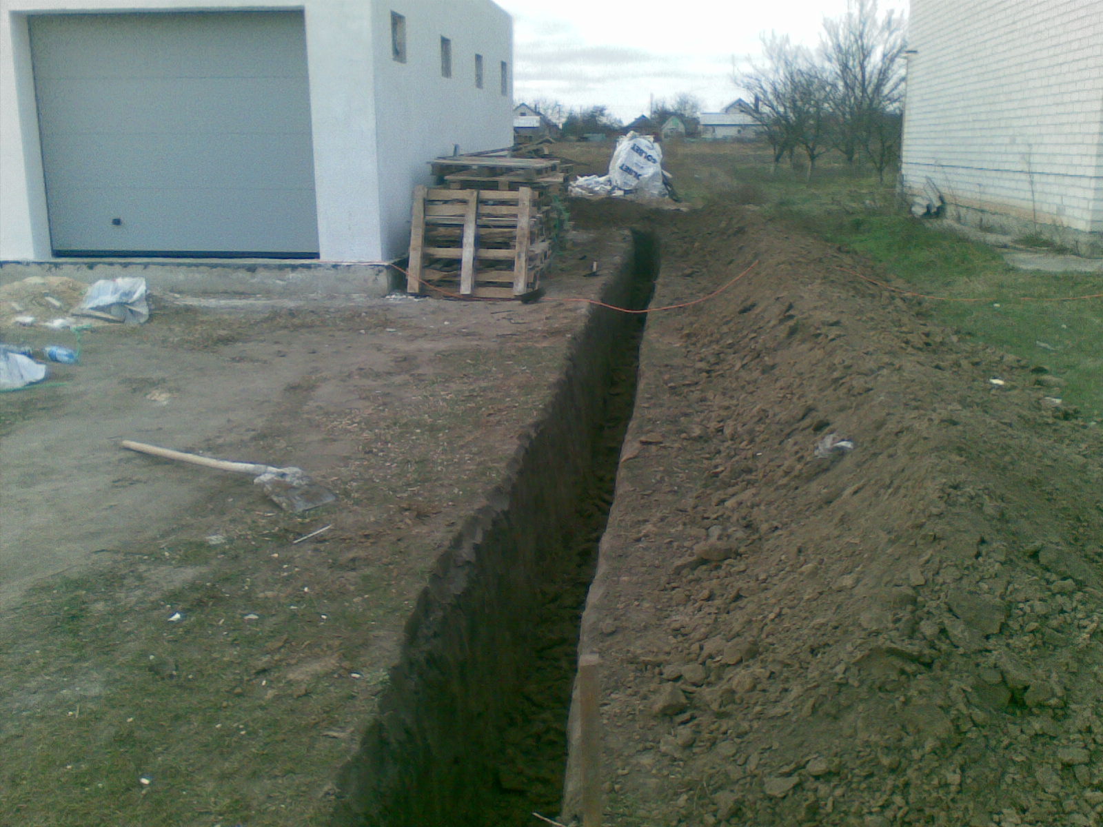

по газофикации получается вот такая картина
ТУ -145 грн в течении 10 минут
Проект,проводка,разводка по дому,счетчик,материалы- 4500 грн
соседям за проводку по улице-3800 грн
копка траншее наша
+подключение к газопроводу компанией Черкасигаз 500-600 грн.
Надеюсь это все

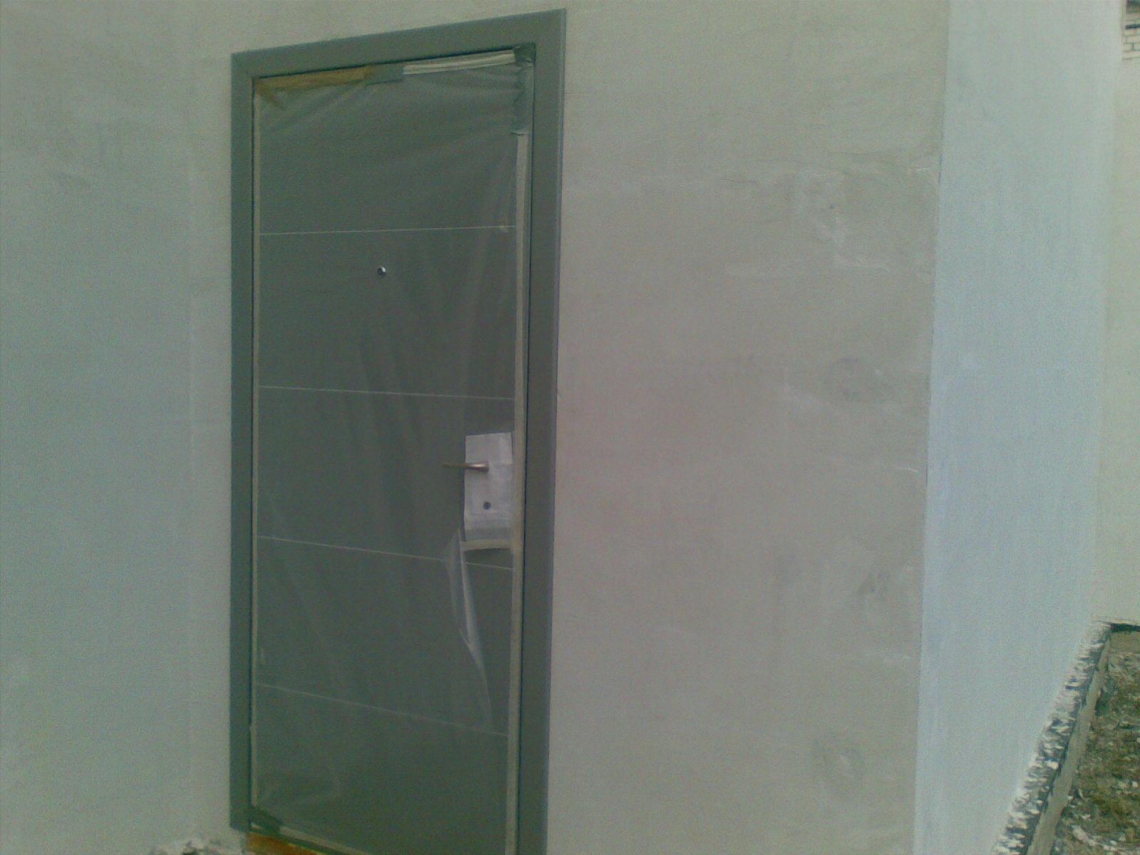

установили дверь (на фото выше) стоимость с утановкой 7490 грн, от компании РУСТ,модель зебрано,серая ламинация,с MUL-T-LocK interactive
окна из профиля WDS в количетсве около 40 кв метров, двухкамерные стеклопакеты,ламинация наружная серая обошлись со всеми штрафными санкциями(опоздали на 2 недели и другие ньюансы в 19300 грн)

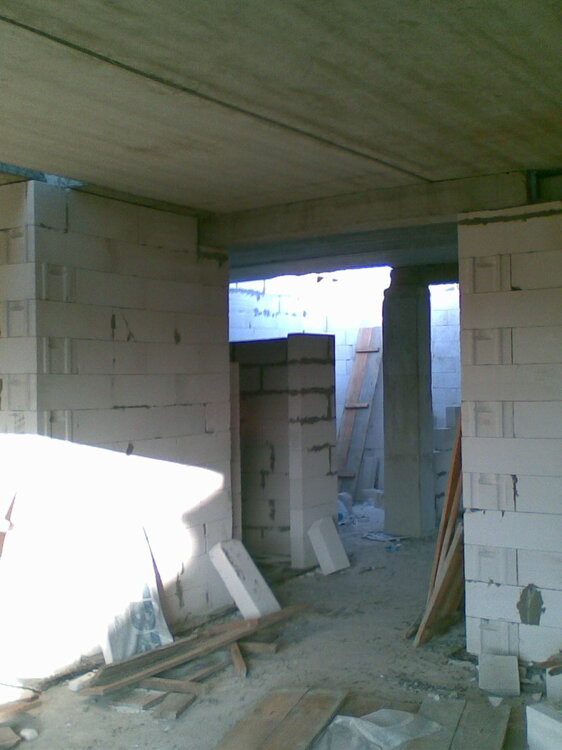

давненько у себя тут что то не писал,но не смотря на это работы по стройке ни на секунду не останавливаются:)
за последних два месяца провели газ,завели электричество 3 фазы,раскинули по дому,по всему дому инсталировали потолки из профилей под ГК,сейчас делаем стяжки по 2му этажу.
Да,в доме тепло, отопление обошлось за все про все 34т,это с двумя полотенцесушителями Gorenje, 14 радиаторов Kermi 22,поставили котел Viessmann Vitopend 100,ну и развели воду и канализацию там где надо.
Планирую после завершения стяжек по дому начать зашивать потолки и стены ГК.

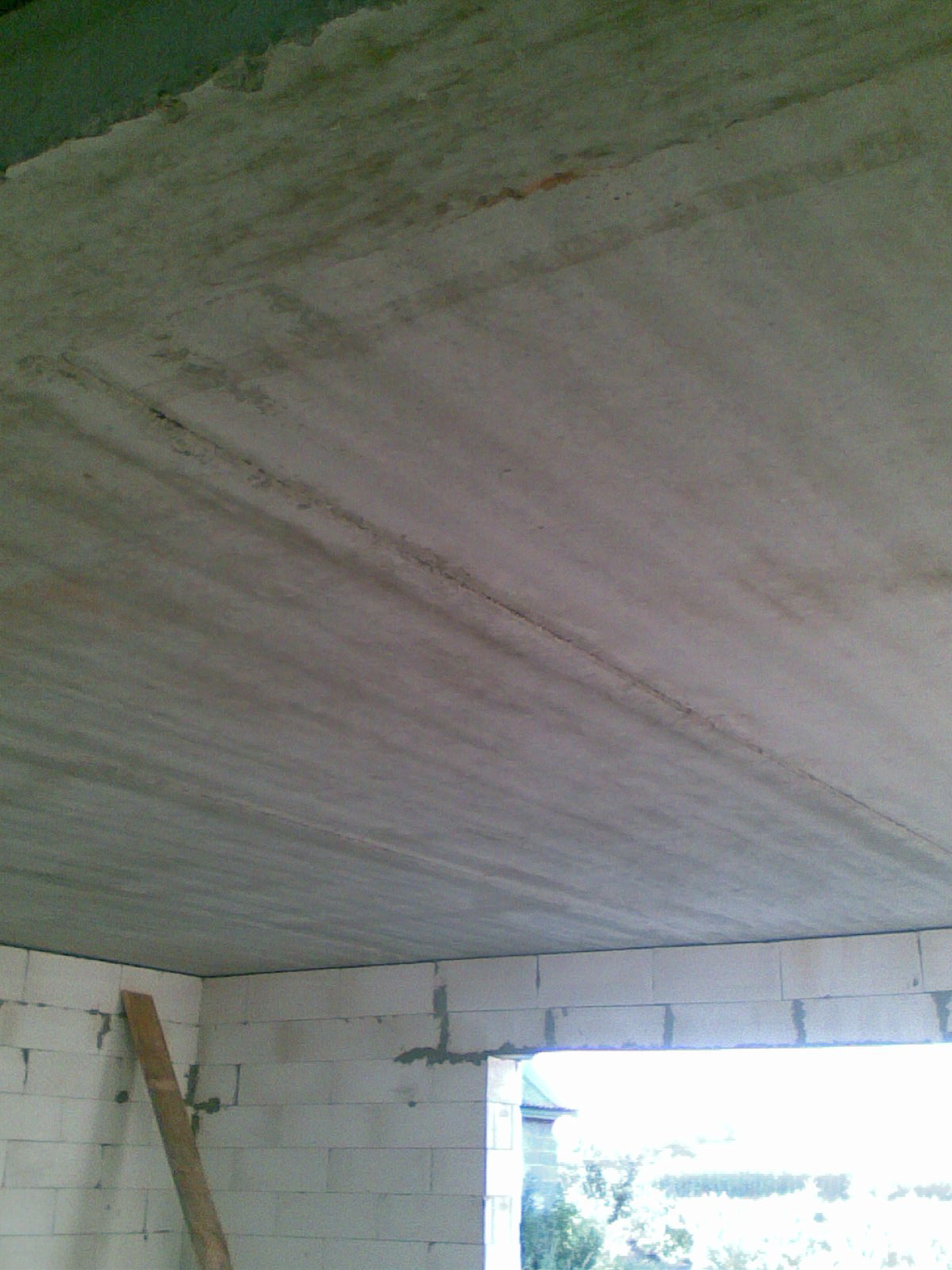

Кстати о влажности,пока потолки не зашиты ГК, на паробарьере на 2 эт. скапливается уйма воды,что делать ума не приложу,сливаем ее конечно,помещение топим и проветриваем....но все таки,в доме тянут стяжки,но и без них дом из газобетона кажется сейчас черезчур влажным....не знаю как с этим бороться...топим уже 1,5месяца....может кто то подскажет?
У меня в прошлом году конденсат был на окнах и на потолке. В этом году ничего нет - дом за год высох.
