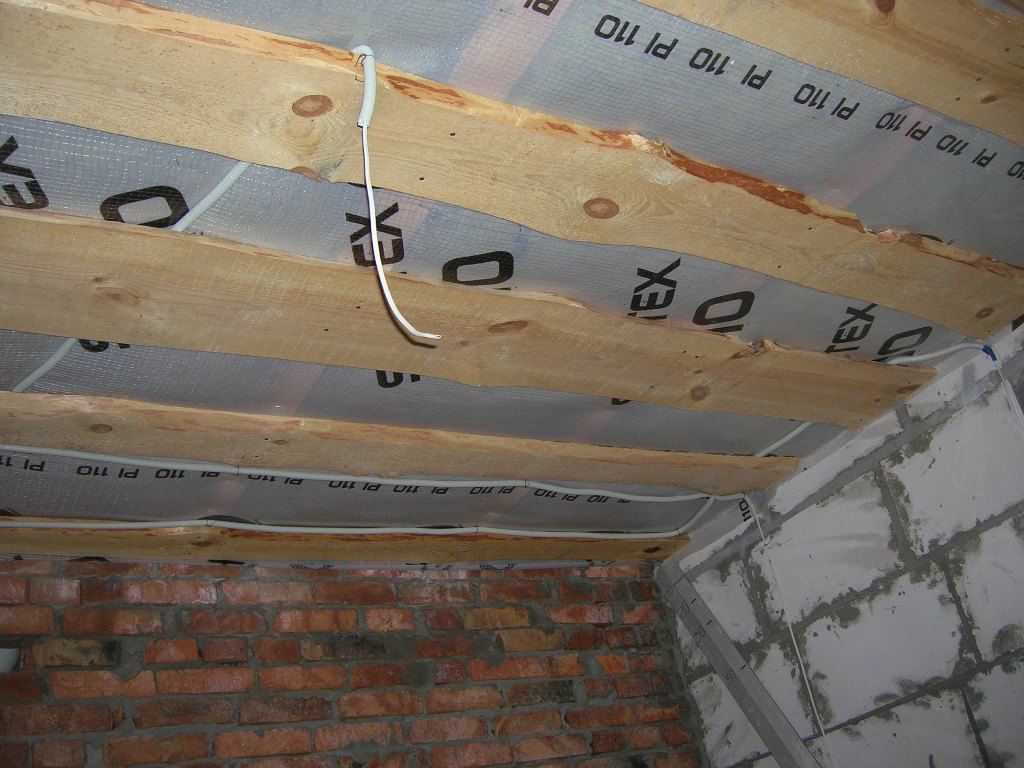

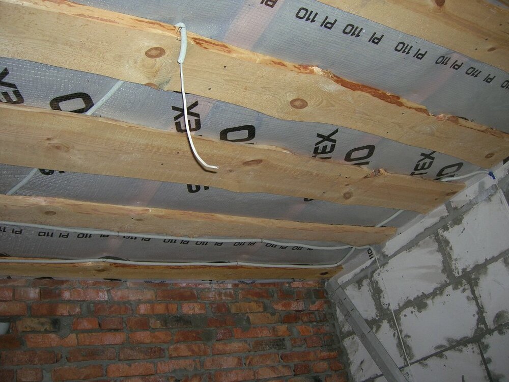

На втором этаже постоянно скапливалась вода на паробарьере,проветривали ,но не так интенсивно.Делали стяжки на первом и втором этаже,при том что пирог крыши был уже сделан(металочерепица,гидроизоляция,чердачное пространство,утеплитель,паробарьер и монтажка под гипсокартон.Отопление было включено с декабря.
Как начали отопливать,мигом вода скапливалась на пароборьере,он обвисал под тяжестью воды,образовывая водяные пузыри.
Посколько дело подошло к отделке второго этажа,решили проверить,что же там делается в чердачном пространстве.
Откинув пароизоляцию и минвату,внутри обнаружили плесень по балкам и стропилам,жудкая влажность,все мокро:(
У меня односкатная крыша,максимальный перепад на 13 метрах крыши около 1,25 метра...Все подчердачное пространство было закрыто и не было проветривания, заблаговременно как то об этом не подумал,теперь имею такой вот печальный результат:(
По периметру поотрывал паробарьер и откинул минвату,чтобы интенсивно проветривалось.....
Теперь надо думать как боротся с плесенью(имеет смысл сново обарбатывать чем то ,когда высохнет?) и думать как организовать должную вентиляцию подчердачного пространства..общая площадь крышы около 130 кв м.
Может кто то из форумчан сталкивался с такой проблемой,буду очень признателен каждому совету по выходу из сложившийся ситуации:sorry:

Было как раз все хорошо заизолированно в нашем случае,это и стало причиной конденсата.У меня односкатная крыша,и чердак.Утеплен минватой потом паробарьер.Получается я просто замкнул свой чердак ,изолировал его и дал доступ влаги,получил-ужасную картину.Сейчас все просушиваем,и думаем над продухами в чердачное пространство.

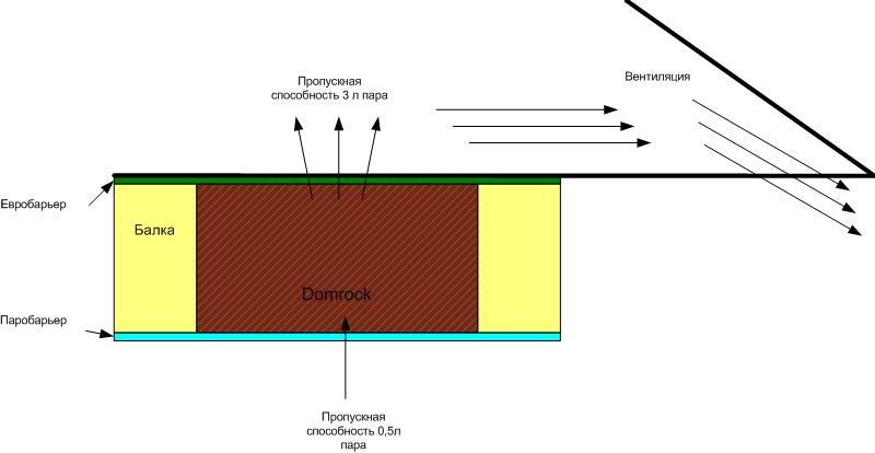

У Вас правильно собран пирог перекрытия?
У меня так сделано (снизу-вверх):
Паробарьер рисунком вниз
Между сволоками 200мм ваты
Вата со стороны чердака накрыта Евробарьером зеленым вверх
В свесах крыши, которые подшиты софитом стоят перфорированые вставки. Другой вентиляции на чердаке нету
все вроде так,только вместо евробарьера под обрешеткой гидроизоляция,у меня не было даже таких отверстий в карнизе как у Вас,а потолок у Вас второго этажа сделан? Да,и крыша у Вас односкатная?
У меня евробарьером накрыта вата которая в перекрытии между этажом и чердаком.
Если у вас под черепицей, шифером... лежит гидробарьер и нету вентиляции, то куда же этой влаге деваться?
Крыша у меня 4-х скатная, но дело не в скатах, а в наличии вентиляции.
Потолок у меня сделан так как на фото, а понимание мной процесса и реализация как на рисунке
Сразу скажу по "пропускной способности" - числа взяты от потолка, просто показал соотношение
Система понятна
Посоветовали уже как сделать вентиляцию,буду делать на крыше и в подшивке,ступил тут вообщем.:(Хорошо что еще только балки начали цвести,не сгнили.

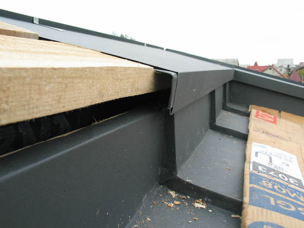

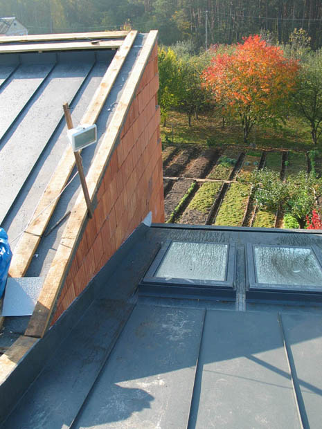

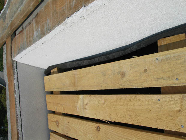

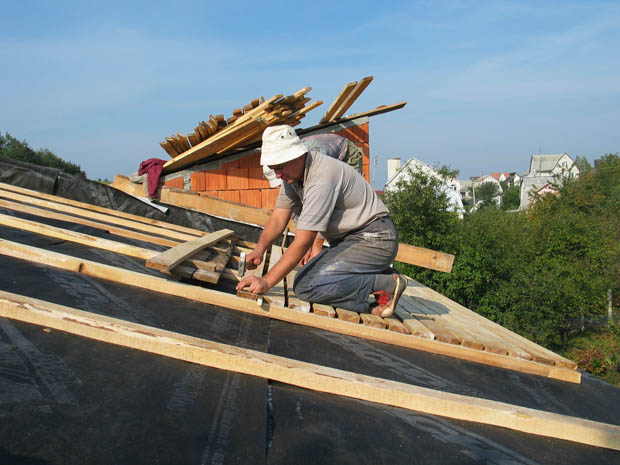

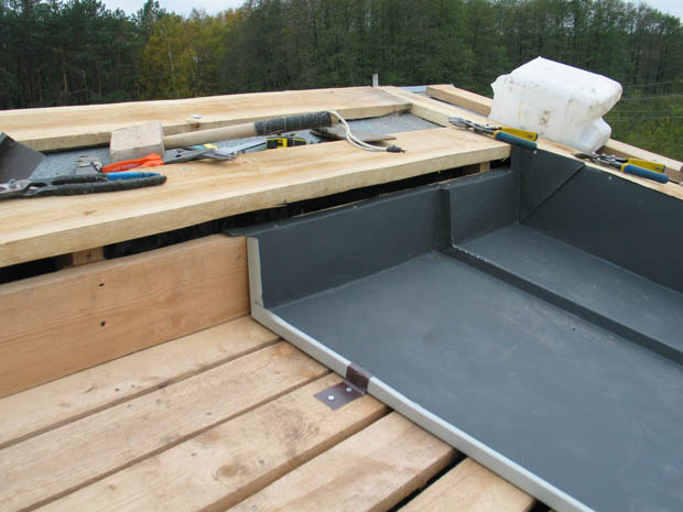

по поводу кровли - она непростая, нужно делать ее по правильной технологии. Вот здесь есть ссылка на журнал Murator с статьей по поводу этой кровли www.journal-plaza.net/build/4240-murator-2-fevral-2009-hq-lq.html (зарегистрироваться сначала нужно, а потом скачивать бесплатно)
вентиляция кровли особенно плоской 15 градусов, должна быть ОБЯЗАТЕЛЬНО! Вот пример на фотках
а после кровли НЕ ЗАБЫВАЕМ что вентиляционные отверстия должны быть всегда открыты для воздуха (снизу и сверху) и желательно закрыты для насекомых. Дымоход желательно не в центре кровли, а сбоку фасада, и ЗАКРЫВАЕМ отверстие от дымохода в кровли накладкой из метала, в двойной фалец (в точности как консервная банка!!!). Эти работы делают кровельщики по металу (сейчас их не так много)

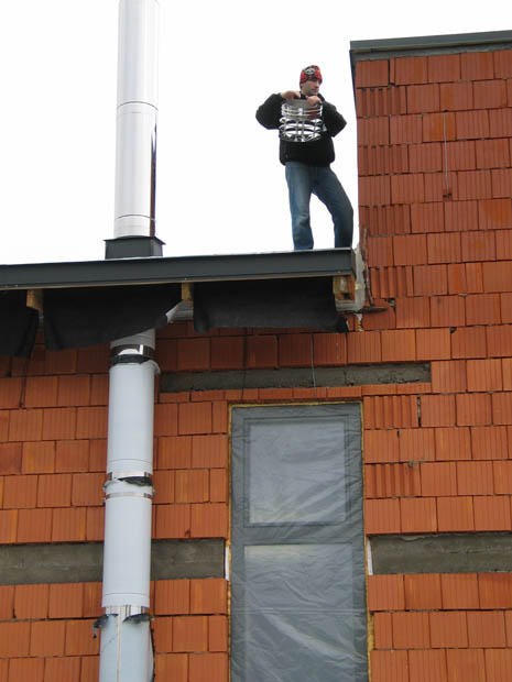

Также устраняем недоделки по крыши( ее вентиляция) На ТПК купил вентиляционный продувы.

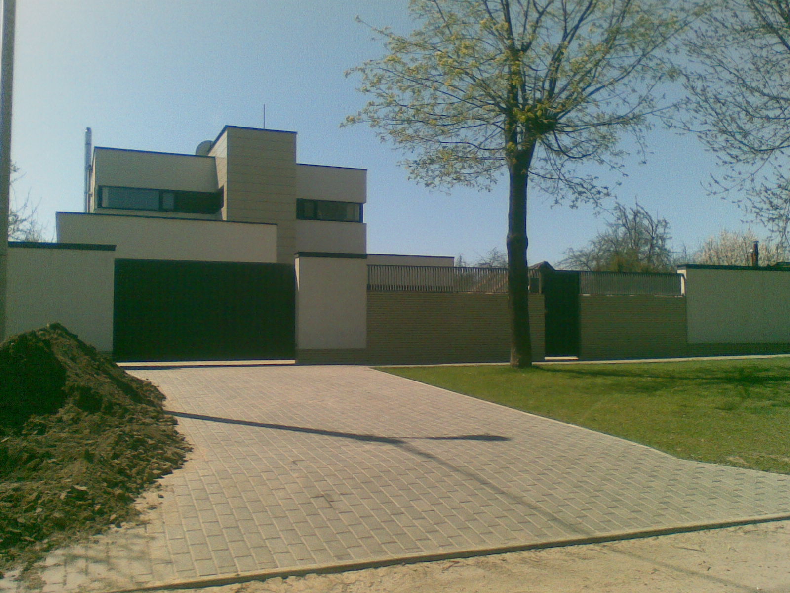

Ну и самое насущное это отмостка дома, подьезд к гаражу итд и ЗАБОР.
Вот есть мысли соорудить нечто такое,их з какого материала посоветуете возвести всю эту красоту:)
у Пропеллера есть гипердесмо. Для отмостки класс! и на забор пойдет.

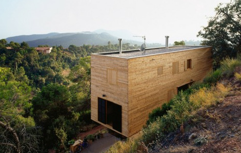

А откуда эта фотка? Какая будет вагонка?

Как не удивительно,это не Европа, этот дом в Черкассах находится:)
очень неплохо что для украины:D

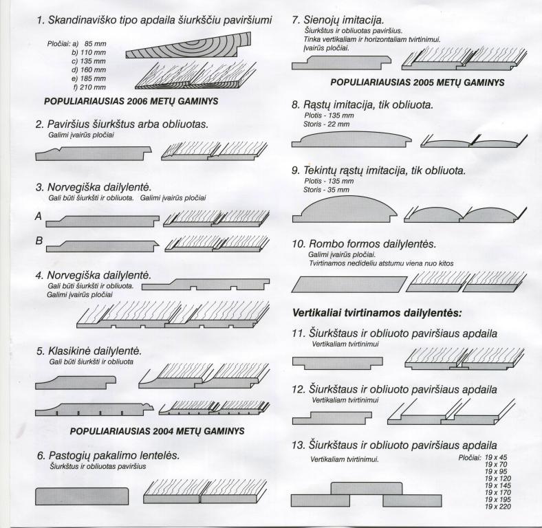

По поводу вагонки - есть предложение скинуться и сделать общий заказ. Дело в том, что у меня тоже будет вагонка современная. Долго изучали этот вопрос и нашли настоящую отделку, но ее делают в Прибалтике. И мой заказ не принимают, поскольку маленькое количество (90м.кв)
Есть вероятность общего заказа, если обьем наберем, вот и предлагаю Вам.

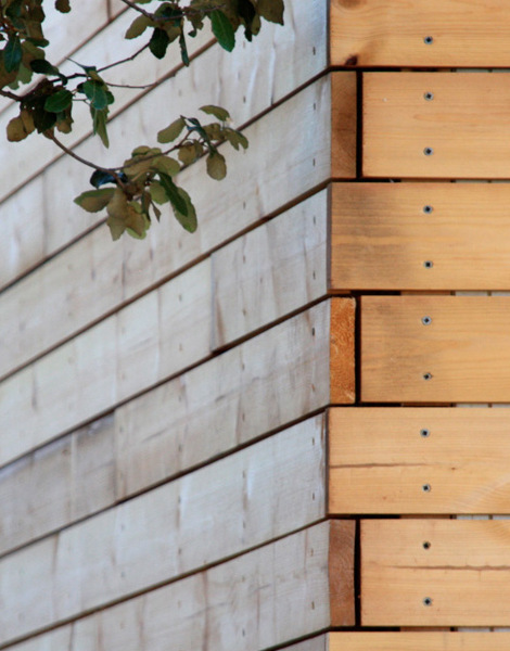

Если вагонка обычная, то она узкая - на фасаде будет не очень. Я бы использовал обрезную доску пошире с зазором, или если хочется без зазора шпунтованную доску пола 100-150мм (цена около 100гр. м.кв.). Выложу несколько фото домов с обшивкой деревом
Андрюша, обрати внимание как доску повело на изгиб вдоль волокон дерева! А знаешь почему? Потому, что нет капельника для отвода воды!
Нужно не прямоугольную доску делать, а ромбовидную с острыми углами.
А то, что зазор оставил - гут. Но то что за доской ветробарьер или хотя бы черной ГидроИзоляц. не покрасил - совсем не гут.
Обрати внимание на тип 10. Доска ель альпийская сушенная импрегнированная (светлая). Размер 22х135мм длина 6 000 мм. Но есть у них и лиственница и сосна уже с защитой и термообработкой. Длина 4 500 мм. Цена от 12-30эвро за м.кв. с защитой. Без защиты гораздо дешевле. Но я хочу только с защитой импрегнированния. Плотность древесины из Карпат в разы хуже плотности в Альпах.
Это потвердили технологи лесокомбинатов.

Дома то не мои, это для примера - первый из Испании, второй из Прибалтики. Просто хотел показать, что обычная вагонка - не то...
А откуда эта фотка?
Дом стоит в Черкассах по улице Гоголя. Крышу переделывали трижды
