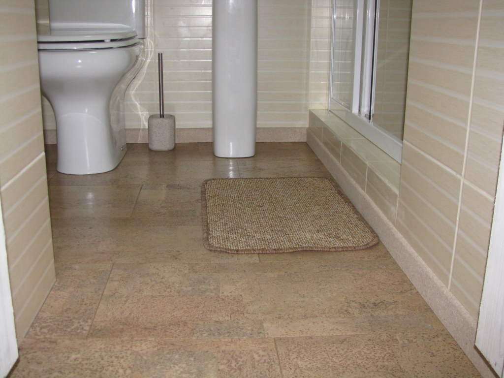

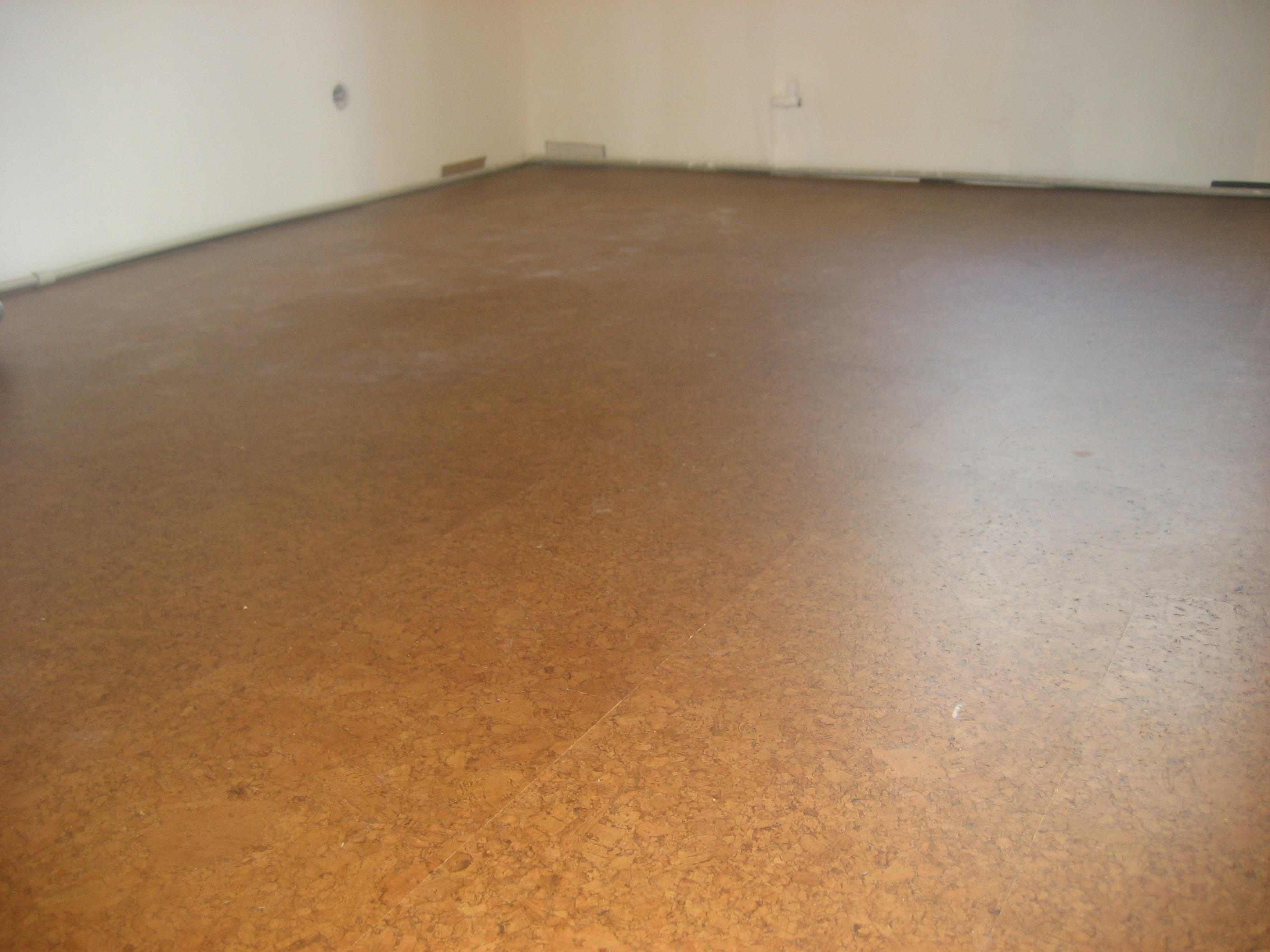

У нас клеевая пробка как раз в санузле и постелена. Продавец пробки очень удивилась и не рекомендовала ее там ложить. Но почитав инет я все-таки рискнул и не пожалел ни разу! Цоколь не отапливаемый, на пол становились после душа босыми ногами, при умывании бывает на пол вода попадает - ничего с пробкой, вскрытой лаком, не происходит!
Очень красиво смотрится, но я все ж не рискнула бы). А какой у Вас плинтус установлен в этом санузле? из чего он?
Там, где покупали пробку, заказали плинтус - тоже из пробки (привезли кусочек кафеля и плинтус затонировали).
Очень довольны результатом.

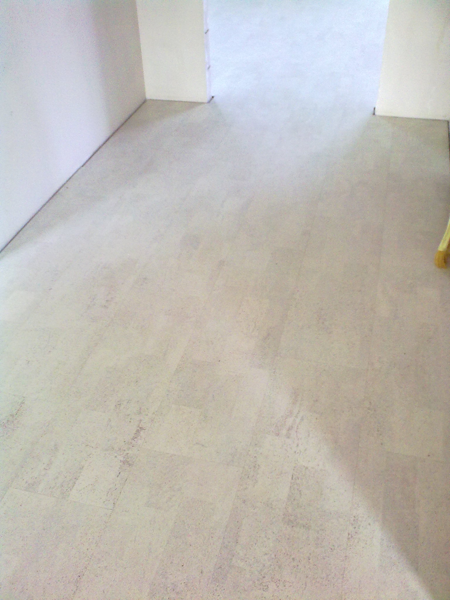

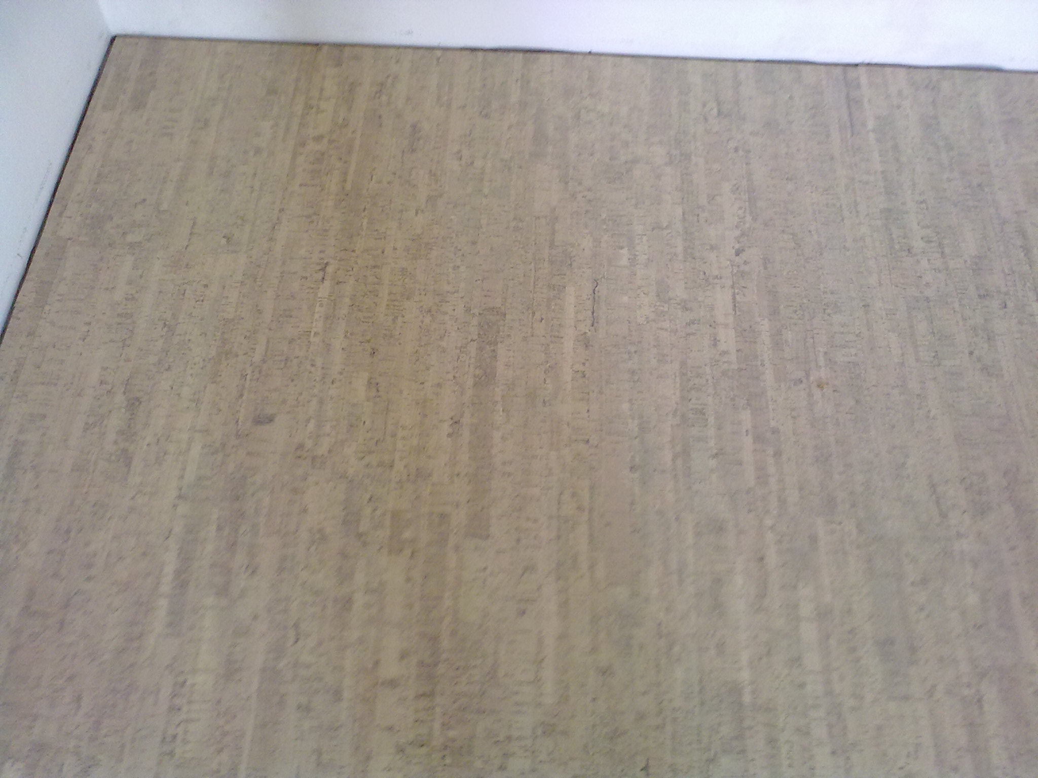

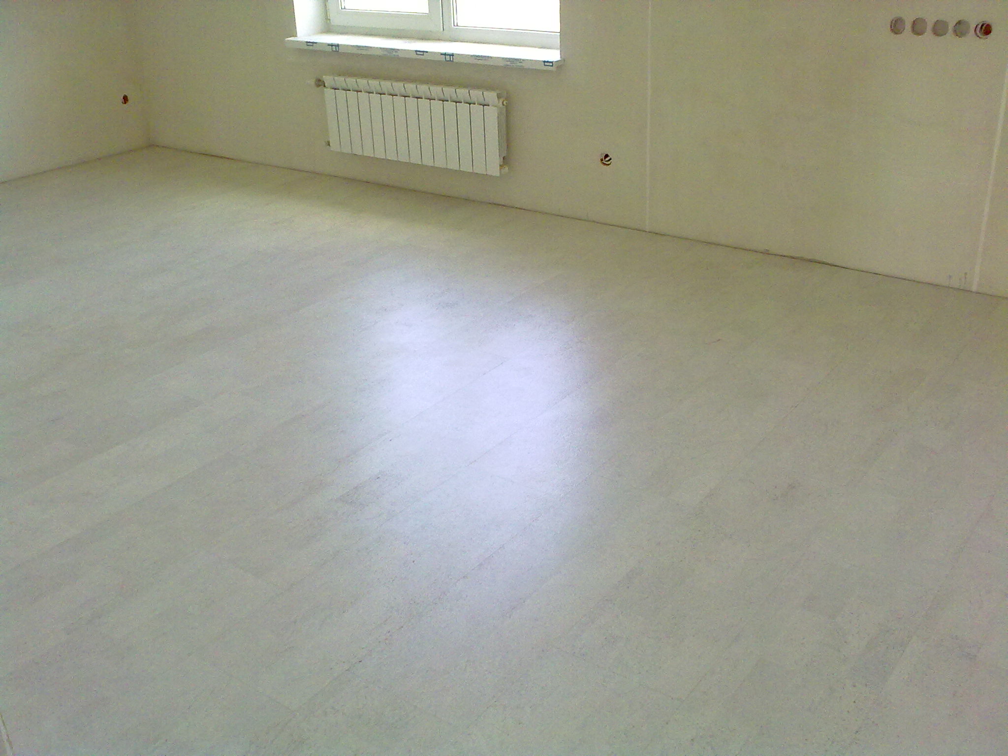

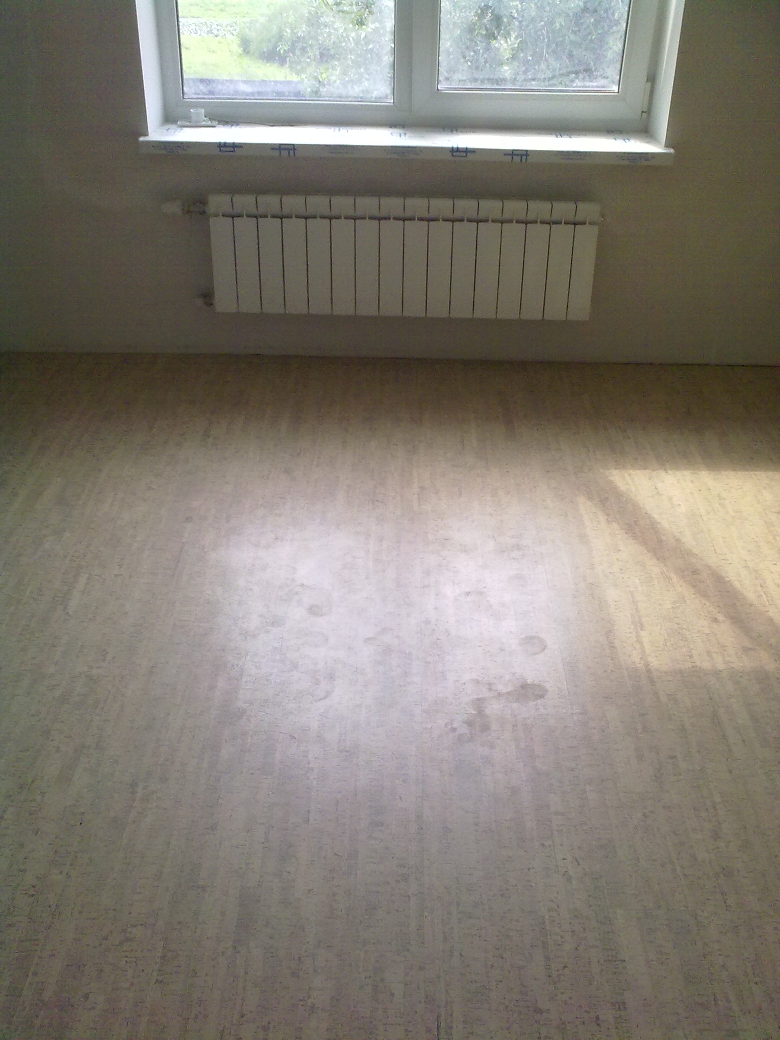

Выбрала и я пробку, на весь второй этаж, кроме санузла. На днях уложили. Очень я довольна и внешним видом и тактильными ощущениями - бегать босиком по ней очень приятно. Запах в комнатах такой древесный и натуральный). В детской пробка "естественного" и "немаркого" цвета, а в спальне и коридоре - почти белая. Прошу прощение за качество фото (фотографировала на старый мобильник сразу после укладки и без уборки).
  • Лайк 9
На первой и второй фото, если не ошибаюсь, декор Шарм от Go4CORK?
Себе в спальню и детскую брал такую же, смотрится супер!
По чём покупали, если не секрет?
Да, это Сharm Go4CORK. Покупала по цене около 290 за м.кв., точно не помню, бо было это еще весной.
А вот маме моей шарм не понравился. Сказала - себе постелили белое-красивое, а дитю - рябэ да поганэ)))
