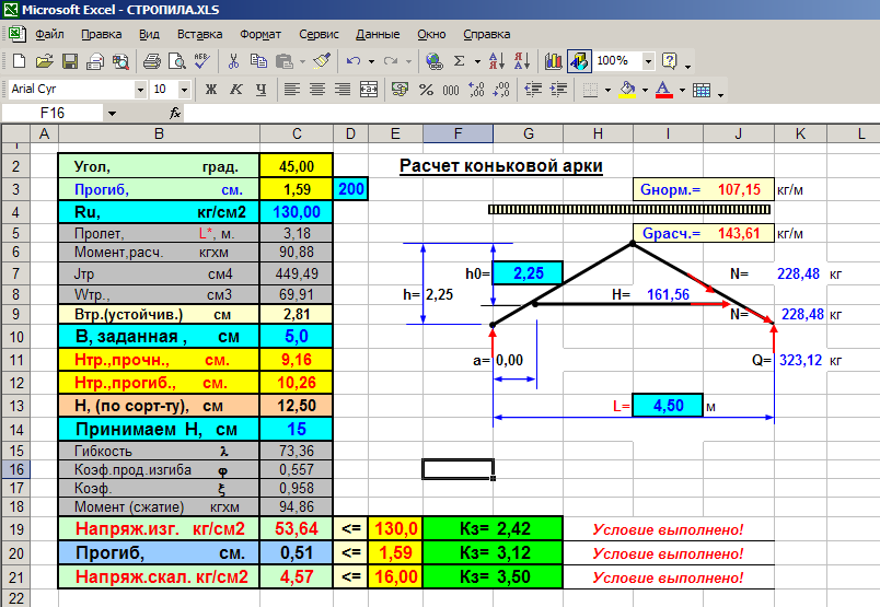

Чім кріпили Стропила з перекриттям?? не боїтесь що стропила розїдуться в сторону
не совсем вас понимаю, дальше смотрели темку, вроде я везде подробно с фото показывал, что было дальше.
Чтобы стропила не разбежались скрепил из металлической перемычкой
Зверху бачив стропила скріпленні металевою полосою один до одного.
А кріплення стропил до балок перекриття. На фото видно що стропила запиляні і впираються в балку перекриття по середині і мабуть прибиті цвяхами. Можливо я помиляюсь:beer:
да, основание стропил с обоих сторон под углом забиты гвоздями 200 к балке перекрытия
Проліт маленький 4,5м кут даху 45 град снігу не повинно бути багато. Але таке кріплення затяжки недостатньо може криша розкластися під дією снігу і вітру зусиля на зсув 160кг на кожну стропилину. Я би поставив металеву скобу 8мм або кутник.:good: А як цією зимою снігу на даху було багато? Чи вітряна місцевість у вас?
ПС Подивіться місце зєднання чи не відійшли стропила в сторону сфоткайте
