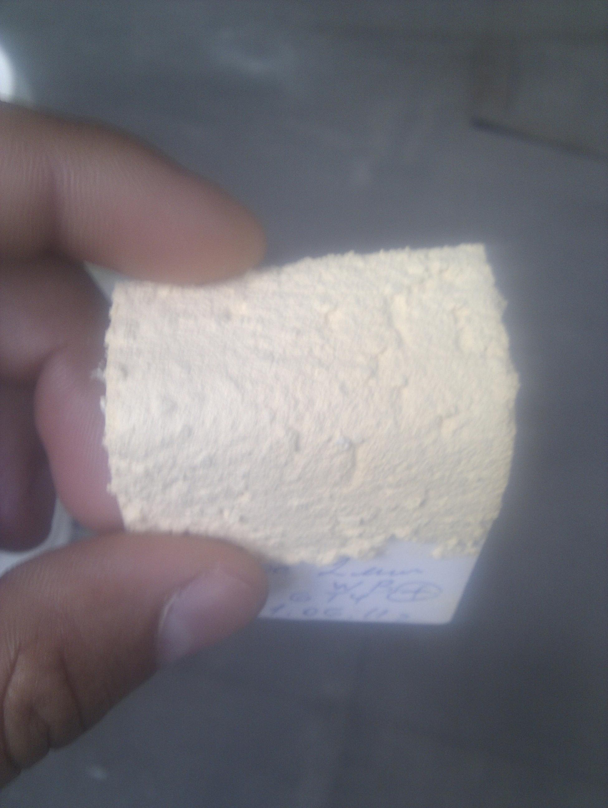

www.stroimdom.com.ua/forum/attachment.php?attachmentid=117958&stc=1&d=1308 www.stroimdom.com.ua/forum/attachment.php?attachmentid=117959&stc=1&d=1308732053732053

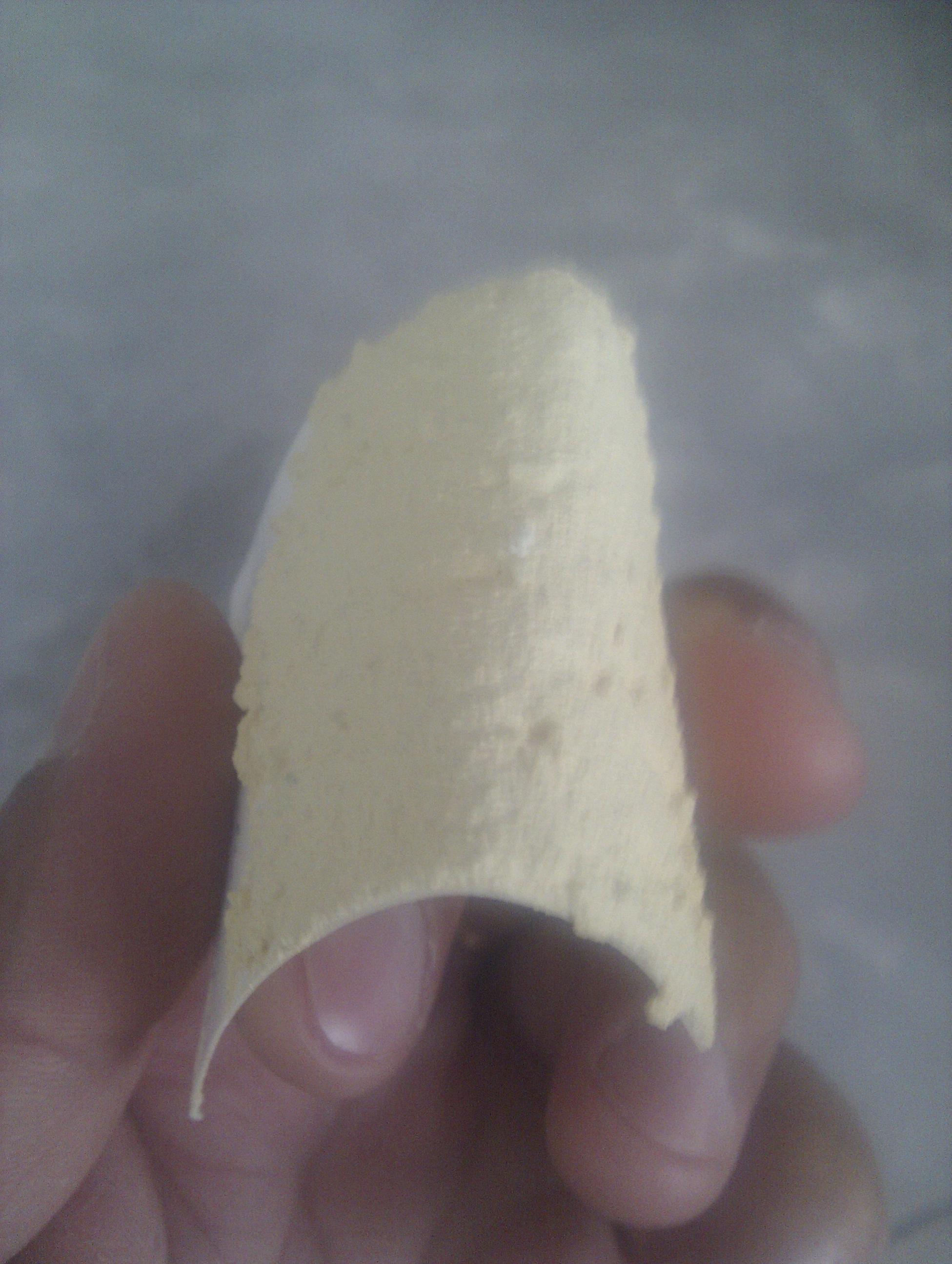

Берем акриловую штукатурку TERRACO наносим на кусочек картона, ждем пока высохнет, сгибаем. Штукатурка не трескается пополам, а сгибается вместе с картоном. В отличии от Caparol, Baumit не говоря уже про остальные.
Проверял лично и убедился в качестве TERRACO.
Это не лучший материал:( с качеством у них большие проблемы по сравнению с Капаролом, Церезитом, Лаэсом, Крайзелем. В своё время компания Роквул начала продвигать свою систему утепления Рокфасад, вначале материалы производили у Теракко, но столкнувшись с их качеством они сейчас размещают свои заказы у других.
Если Вы говорите о TERRACO с Московского завода, может быть и так. Я говорю о TERRACO (Турция) проблем не было.
Я и с турецким работал, у них штукатурка в ведре в пакетике:D:D:D
Ну что же дорогие друзья, хотите соривноваться по материалу и его эластичности то попробуйте со мной :) и потом посмотрим у кого более гибкий и качественный :)
По трещеностойкости Всех Лаэс сделает, при этом у них наполнитель кварцевый песок- сделает по истираемости и по стойкости к кислотному дождю... Но проблема у них в плёнке, паропроницаемость низкая. Преимущество в длинне и диаметре:D ещё не означают преимущества в любовных утехах!
