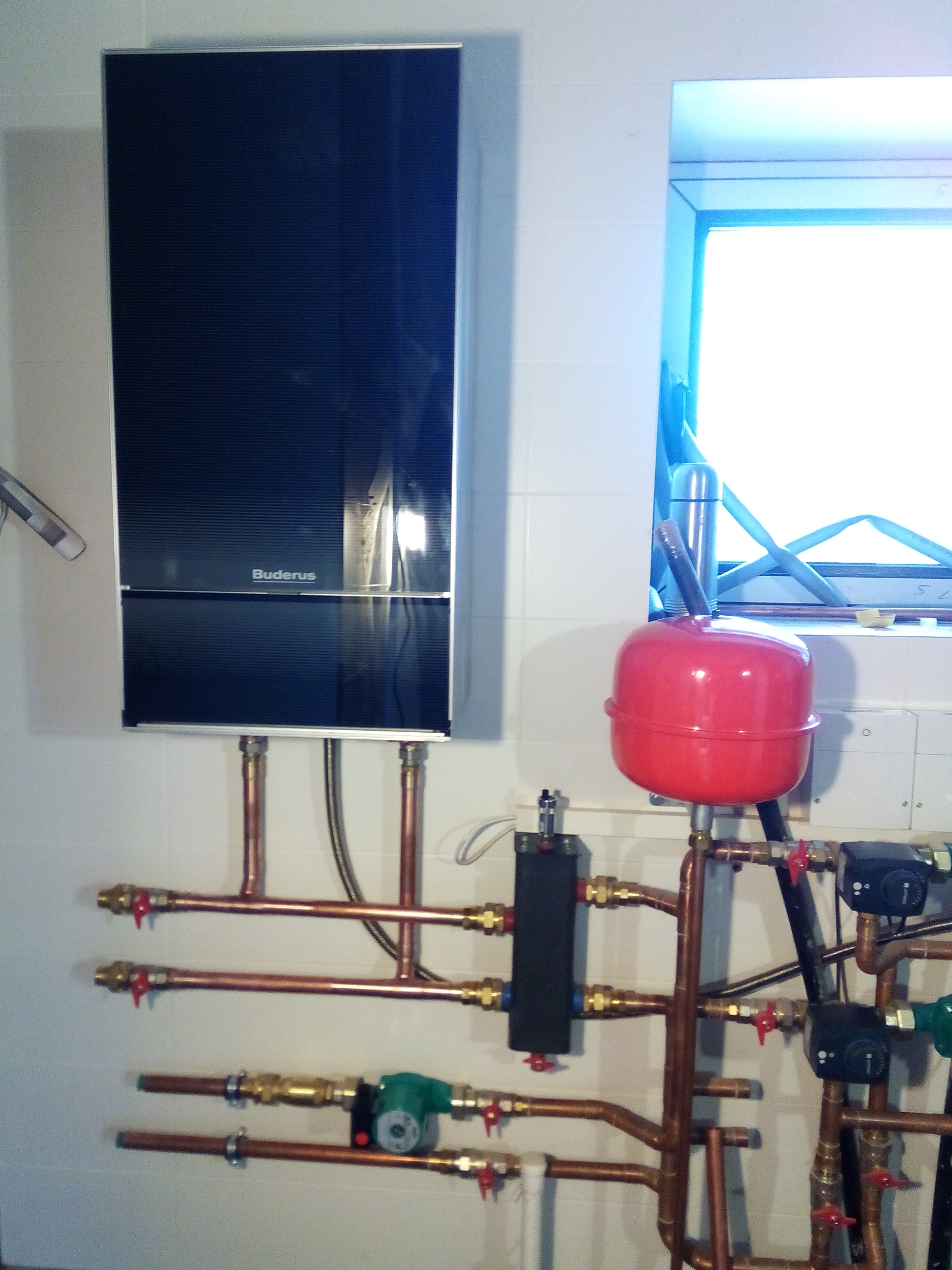

Сергей 31 Опубліковано: 11 листопада 2016 Поділитись Опубліковано: 11 листопада 2016 Кстати, вопрос, а можно брать намного мощнее котел, чем надо? Там разница в 10кВт смешная - 2-3 тысячи гривен. Или хуже будет работать с недозагрузкой? Можно, котел сам уменьшит излишнюю мощность. Топовые говорите? Вот белый, вот черный. Посилання на коментар Поділитися на інших сайтах More sharing options...
