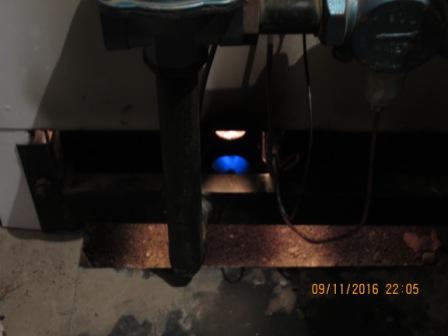

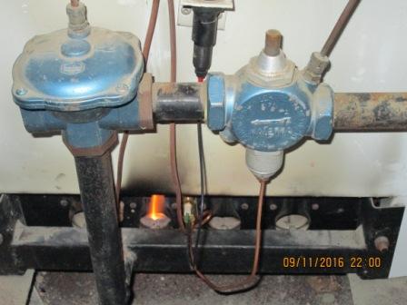

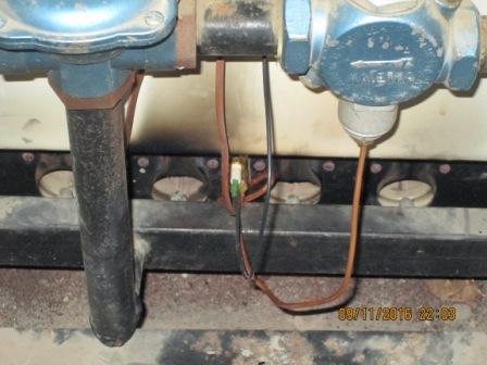

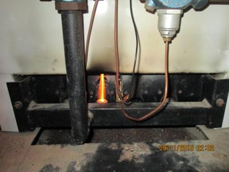

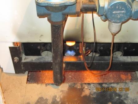

silver8848 Опубліковано: 9 листопада 2016 Поділитись Опубліковано: 9 листопада 2016 Уважаемые специалисты! Помогите разобраться, что с котлом Ривнотерм 40В.(2004 г.в.) На прошлой недели вдруг стал портачить котел. 1. В режиме ожидания кроме фитиля горит еще и горелка, при чем еще и коптит. 2. После старта котла на нагрев горят не только горелки, но и еще одно или два (из 4-х) сопла из которого идет газ, хотя там огня быть не должно. 3. При старте котел нагревается до 40 градусов и все, дальше не идет. 4. Если постучать по топливной аппаратуре, то иногда котел как бы просыпается и начинает работать на полную мощность и нагревает 60-70-80 град. Но такое бывает не всегда, может помочь, а может все бесполезно. Если стучу сильно срабатывает эл.клапан и отсекается подача газа. У меня есть подозрение, что с резиновой мембраной внутри мемебранного клапана что-то не так, все таки 12 лет котлу. Термоэлектроклапан и термопара рабочие, я их проверял, срабатывают на 30 миливольт. Настроил фитиль чтобы четко срабатывал эл.клапан. Там еще есть датчик тяги, может он партачит? Помогите разобраться, что с котлом? Фото 1-котел отключен, 2 и 3 на фотиле, 4 и 5 котел работает Посилання на коментар Поділитися на інших сайтах More sharing options...
