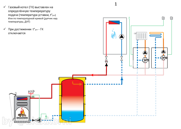

если в системе 2 котла и в ней теплоаккумулятор - то он будет работать на 2 котла
Зачем? Строить изначально чтобы ТА связан был с ТТ котлом, при работе газового они оба, их влияние на работу - лишнее.
Так отключайте его когда газом топите, или постройте систему так, чтобы ТА нагревался только ТТ котлом, как уже написал Leader9
Leader9,извиняюсь совсем не понял вашу мысль
ТТ котел и ТА в работе связаны. Хотя-бы для того чтобы накапливать/сбрасывать лишнее тепло с ТТ котла в ТА.
Газовый работает напрямую на отопление минуя ТТ и ТА. Это уже неоднократно здесь реализовалось. Что позволяет максимально эффективно использовать каждый из котлов.
....Газовый работает напрямую на отопление минуя ТТ и ТА. ....
Крайне редко, но иногда ГК подключают через ТА. Но не для накопления там энергии (это нонсенс), а используют ТА как гидрострелку для ГК или насос ГК, как основной

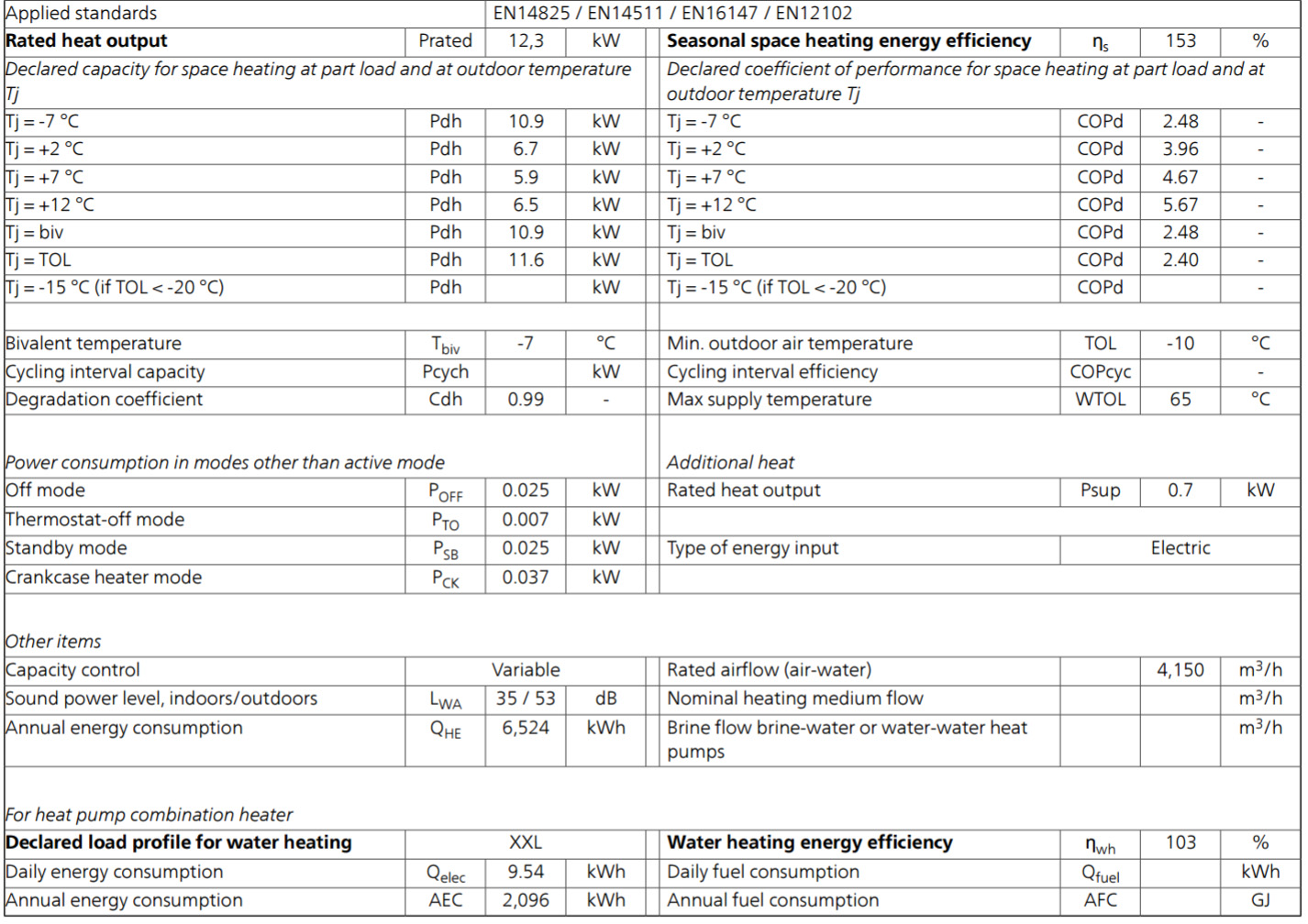

Це типова цифра для стандартного китайського ТН, у дуже багатьох, наприклад www.nibe.ua/Products/AirWater...ps/nibe-f2120/ ця цифра значно вища.
Шановний це типова цифра майже для всіх насосів. Не пишить тут хитрі заяви дуже хитрих маркетологів та менеджерів. По вашій ссилці я покопався, та крім 55 грд більше не знайшов у детальній інструкції нічого.

Це цитата з брошурки PDF-ки для користувача "як це працює" , а не технічного паспорта.
Технічні данні для спеціаліста дивіться тут :
Max supply temperature WTOL 65 °C
Дуже приємні цифри по COP:
Tj = -7 °C - COPd 2.48
Tj = +2 °C - COPd 3.96
Казки про манагеров-продажніков і їхні казки - тут не проходять, є конкретні сертифіковані цифри.

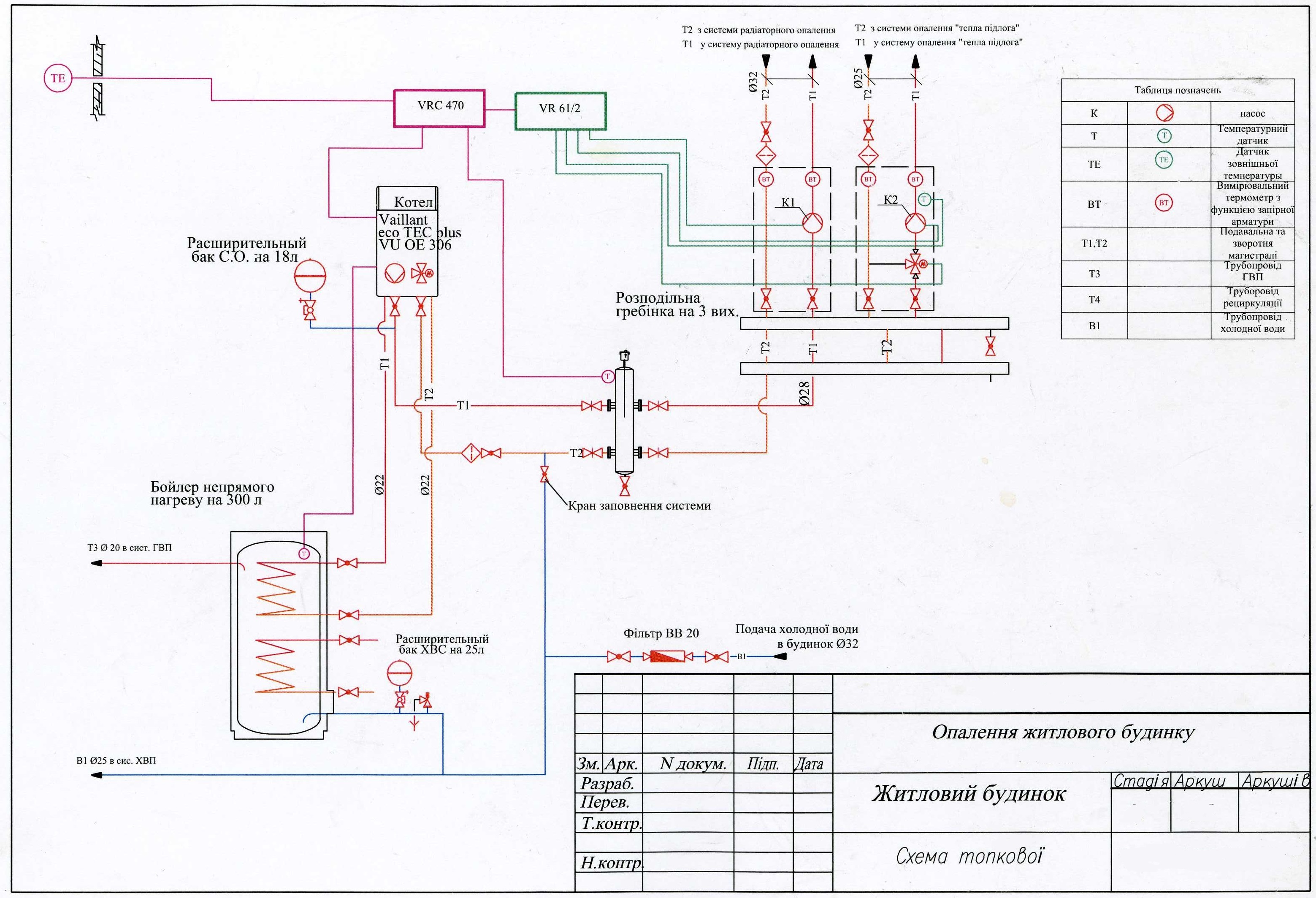

В проекте заложена гидрострелка Гидравлическая стрелка МНК 25.
ссылка на проект
при добавлении ТТ котла нужно будет менять модель гидрострелки стрелки?

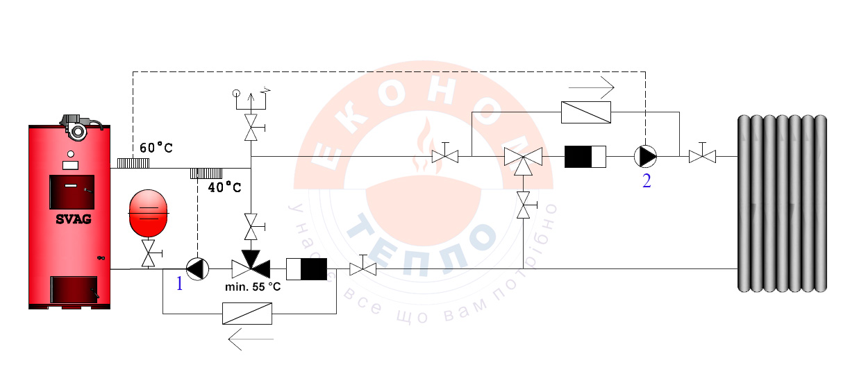

Питання до монтажників та спеців по SWAG.
По рекомендованій схемі маємо два насоси - один на обратці, він же циркуляційний насос "малого контуру" та насос на подачі.
"Микропроцессорний регулятор роботи котла Ц.О." Proton 405 має вихід для підключення насосу "Насос ЦО" Судячи з назви та опису роботи, це вихід для підключення насосу подачі(2 на схемі). Подзвонив на Swag, там через "гм-м-гм" подумали, і сказали що це таки вихід циркуляційного для "малого кола"(1 на схемі)
Але при роботі з виключенеим насосом циркуляції можливі не передбачувані речі, як на мене.
Як правильно?
Як правильно?
Тема не бурлить...
Термодатчик з мікроконтролера штатного завів на 1й насос, "40град" на схемі...
