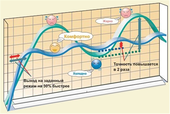

:) не про котлы, правда, но принцип тот же.
Слушай, неслабо так...я конечно верю в конденсационные технологии, но падение расхода на 30%... Может ты еще какие действия предпринимал? До этого был чугунник или навесной?
На самом деле - больше.
Это я чуть "шум" убрал.
Напишу отчётец.
Ничего не делал, ДНТ - нет, программатора - нет.

Кстати это классические кривые переходного процесса, по которым оценивается качество и точность регулирвоания и производится выбор типа применяемого регулятора... В котлах происходит то же самое.
Потому и привёл, что "классика".
Только в режиме on/off - не волна, а ступенька.
Всё, что ниже синусоиды модуляции - это непродуктивные расходы.
И сказок не бывает - если теплопотери есть, то котёл их должен покрыть.

а ужь если совсем правильно, то вот так..
3.1.4 Процессы регулирования с двухпозиционным законом
Процесс двухпозиционного регулирования является автоколебательным - регулируемая величина как в переходном, так и в установившемся режиме периодически изменяется относительно заданного значения (см. рис. 3.4), т.е. регулируемая величина PV (X) подвержена незатухающим колебаниям. Показателями автоколебательного режима являются амплитуда автоколебаний Ак и период автоколебаний Тк. Частота и амплитуда колебаний зависят и определяются следующими величинами:
от времени транспортного запаздывания τd,
от постоянной времени обьекта Т (определяется инерционностью объекта),
от максимальной скорости R изменения параметра Х (определяется по переходной характеристике),от величины гистерезиса H переключательного элемента регулятора.
Рисунок 3.4 - Процесс регулирования с двухпозиционным законом
Для объектов с большой инерционностью (большим значением постоянной времени обьекта Т) и смалым запаздыванием τd регулирование происходит с постоянными колебаниями до 5-15% от задания SP.
Чем больше гистерезис Н, отношение τd /Т, R - тем больше амплитуда колебаний Ак.
Чем больше время запаздывания τd и постоянная времени обьекта Т - тем больше период колебаний Тк (см. рис.3.4).
Точность регулирования технологического параметра, например, температуры зависит от величины гистерезиса. Чем меньше гистерезис, тем точнее регулирование, но тем чаще включается нагреватель и тем самым больше износ коммутационных элементов (например, реле). Уменьшая гистерезис можно повысить качество регулирования до некоторого предела, определяемого параметрами обьекта регулирования (тепловой инерцией, мощностью нагревателя, тепловой связью нагревателя и обьекта и др.).

при непрерывном регулировании(например ПИД) колебательный процесс постепенно затухает и потом попросту колеблется вокруг установившегося значения с малыми отклонениями.Это ярко видно на картинке, приведенной высше Корни
А вот о преимуществах..
4.4.3 ПИД-закон регулирования
Для наиболее ответственных контуров регулирования можно рекомендовать использование ПИД- регулятора, обеспечивающего наиболее высокое быстродействие в системе. Однако следует учитывать, что это условие выполняется только при его оптимальных настройках (настраиваются три параметра). С увеличением запаздывания в системе резко возрастают отрицательные фазовые сдвиги, что снижает эффект действия дифференциальной составляющей регулятора. Поэтому качество работы ПИД- регулятора для систем с большим запаздыванием становится сравнимо с качеством работы ПИ-регулятора. Кроме этого, наличие шумов в канале измерения в системе с ПИД-регулятором приводит к значительным случайным колебаниям управляющего сигнала регулятора, что увеличивает дисперсию ошибки регулирования и износ исполнительного механизма. Таким образом, ПИД-регулятор следует выбирать для систем регулирования, с относительно малым уровнем шумов и величиной запаздывания в объекте управления. Примерами таких систем является системы регулирования температуры. ПИД регуляторы позволяют для объектов постоянной времени обьекта (инерционностью) Т и с малым транспортным запаздыванием τd<0,2T обеспечить хорошее качество регулирования: рассогласование регулирования E < 1% (от заданной точки), достаточное малое время выхода на режим и невысокую чувствительность к внешним возмущениям. Иногда (в некоторых обьектах регулирования с существенным транспортным запаздыванием), при τd>0,2T ПИД регулятор обладает плохим качеством регулирования. В этом случае хорошие качественные показатели обеспечивают системы управления с моделью объекта. Следует иметь в виду, что при неточном задании коэффициентов настройки ПИД регулятор может иметь худшие показатели, чем двухпозиционный регулятор и даже перейти в режим автоколебаний. Для типовых П-, ПИ-, ПИД регуляторов известны простейшие аналитические и табличные методы настройки (например методики Циглера-Никольса).
При релейном регулировании эти отклонения велики и гистерезис высок на протяжении всего процесса регулирования
хм... как-то это немного расходится с мнением о непрерывной работе котла
Речь в примере идёт о двухпозиционном регулировании - т.е. о режиме "on/off"
"Непрерывная работа" - это другой принцип регулирования.
