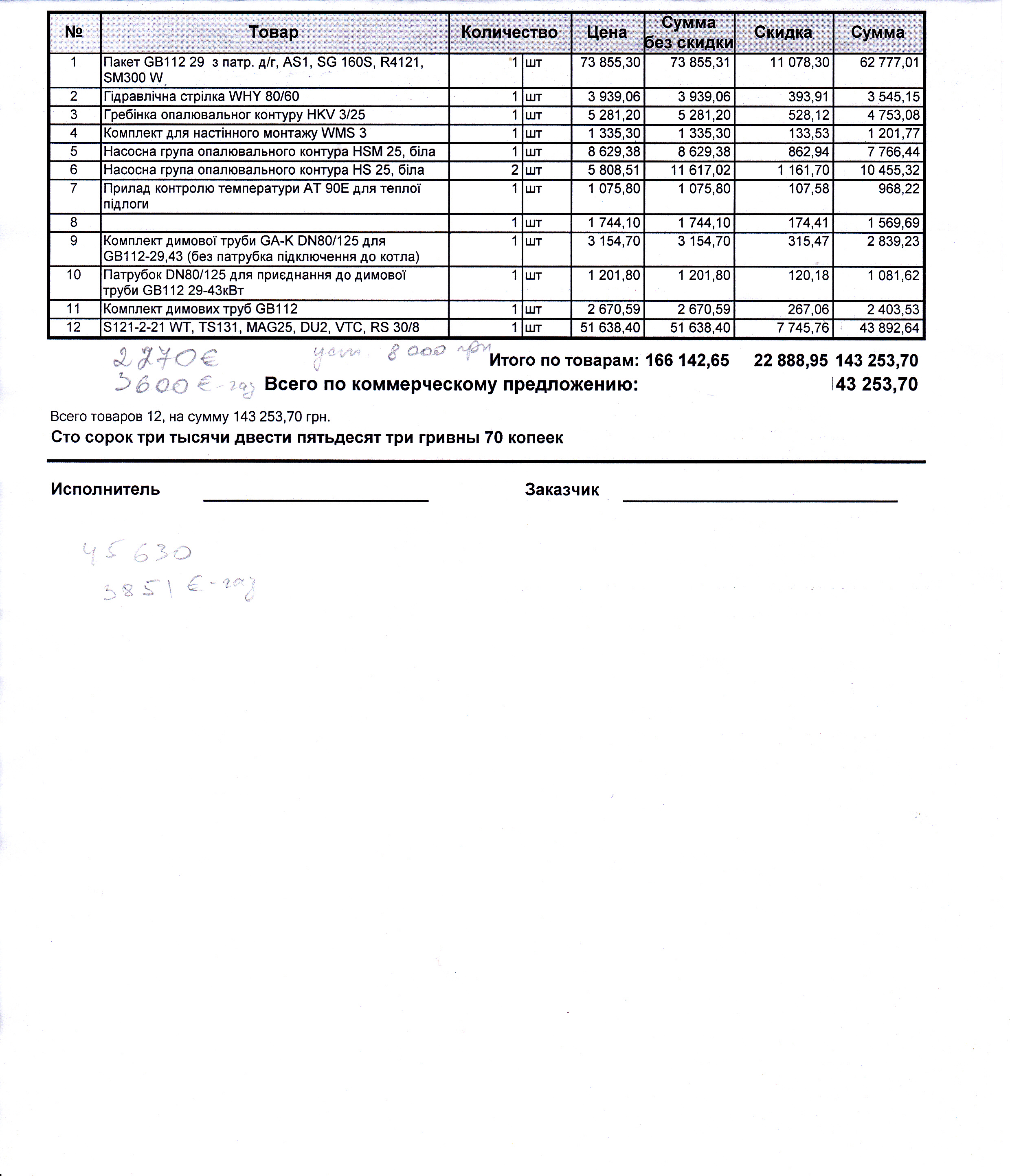

Уважаемые специалисты, помогите советом.
Нужно отопить дом (отапливаемая площадь 290 кв.м.) + ГВС (4 точки). Будет жить семья из 4 человек. Интересует связка газовый котел (основной) + ТТ (:flag1:). Продавцы предложили Будерос, но насчитали бюджет 160 тыс. грн только за оборудование:o. Мой сантехник предлагает Феролли, но пугают негативные отзывы по надежности и экономности.
Посоветуйте по возможности конкретные модели, где лучше купить, подключить и ввести в эксплуатацию .
Cмотря какой будерус, там наворотить можно до умопомрачения.
Но 160К за котельное железо - многовато.
3КЕ за пакет с конденсационником, 3КЕ за ТТ котел и буфер, 1КЕ за автоматику. Схема очень там классическая, описанная в документации.

160 за газ котел + ТТ котел? много конечно, но смотря что именно там, сбросте мне в личку спецификацию, и я Вам пересчитаю аналоги без потери качества в оборудовании.:)
.... сбросте мне в личку спецификацию, и я Вам пересчитаю аналоги без потери качества в оборудовании.:)
Мучительно хочется денег? :)
Давайте на обозрение для всех сбрасываете аналоги, пусть все посмотрят.

Во вложении расчет по котлам. Расчет делался вначале июля - по сегодняшнему курсу 160К со скидкой выходит :(.
Очень жду предложений.
Не видно ничего...
