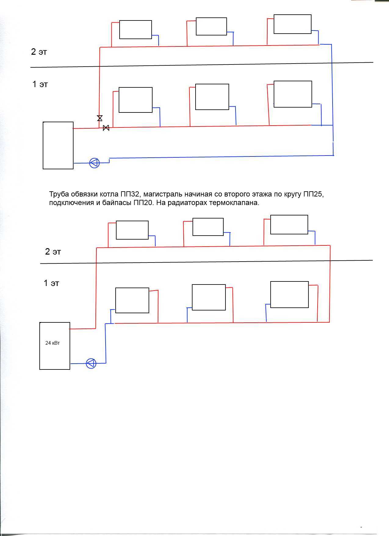

Спецы, подскажите какая из схем однотрубной системы будет правильнее и работоспособнееtrud876.thumb.jpg.2d01e604f9781dcc229f13312c3975ce.jpgtrud876.jpg?dl=0trud876.jpg?dl=0

Спецы, подскажите какая из схем однотрубной системы будет правильнее и работоспособнее[ATTACH]493223[/ATTACH]trud876.jpg?dl=0trud876.jpg?dl=0
Верхняя схема лучше,этажи в этой схеме будут лучше сбалансированны.
Спасибо. По поводу диаметров магистрали (ПП25мм наружный диам.), подключений (ПП20мм наружный диам.) и байпасов (ПП20мм наружный диам.), такие размеры нормальные будут для небольшой системы - 2 бимет. радиатора по 15 секций и полотенчик 500х800мм на первом этаже и 3 бимет. радиатора: 1 - 15 секций, два остальных по 10 секций + полотенчик 500х1200мм на втором этаже?
