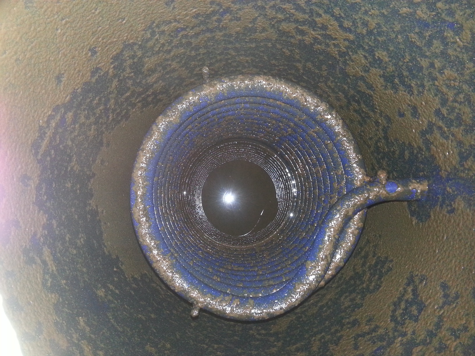

Бойлер коственного нагрева Valliant. 150 L
Возникла необходимость химической чистки. Теплообмен с контуром котла явно не тот. Бойлеру 6 лет без чистки. Ревизионного лючка нет. Значит прийдется химичить.
Друзья, посоветуйте чем и в какой пропорции.
Либо наведите на тему где это обсуждается. Ничего не могу найти по сайту.
Заранее благодарен.
Инструкция самого Vailant ничего внятного не говорит.
Змінено користувачем vscheng
Для начала заглянут в бойлер, с фонариком или камерой. Для чистки обычно хватает промыть шлангом или керхером.
Заглянуть как извините? В штуцер?
И как я устраню кальций с теплообменника методом промывки водой?
Именно, в самую дюрдочку.
Я не встречал в косвенниках отложений, как в чайнике. Обычно грязь, мул, такое.
