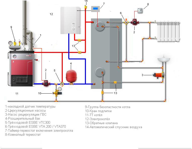

а как же халявный ночной тариф...
Так если за буфером, да еще и ночью, то вааще чоколад.
А можно эл/котел за буфер перенести, не нужно греть ему столько воды.
Греть буфер ему полюбому надо так как на схеме буфер совмещён с системой ГВС, ночью работает ночной тариф и за это времья нагревается буфер по максимуму чтобы днём меньше крутить счётчик по высокому тарифу.
Ну бак в баке относительно дорогая штуковина, проще имхо, мастырить простой накопитель и косвенник, но надо считать.
Можна ещё просто электрокотёл неставить а вместо него установить электротены в теплоаккумулятор и будет ещё проще и надёжней.
Как менять ТЭН в теплоаккумуляторе?

Моему однокласнику достался в наследство котёл Protherm 40TLO,котёл энергонезависимый простой как валенок,он его поставил в свой дом около100м2,система гравитационка и чугунные батареи.Протопил он зиму и никаких притензий невозникло.
Но вот на днях попросил меня переделать этот котелок чтобы грел он бойлер косвенного нагрева.
Короче установил бойлер и всё сделал,система отопления может работать как с насосом и как гравитационка,приоритета по ГВС нет так как мощности котла хватает с головой,полный комфорт.
В вашем случае купите котёл Proterm 20 TLO , ваши новые радиаторы врежте в вашу гравитационную систему и будет у вас довольно экономичная и независимая система отопления.

Можна убрать трёхходовой электрокотла если котёл со своим насосом и убрать датчик протока,так называемую защиту от сухого хода,она там ненужна эта защита.
Благодарю за ответ :beer: Ещё несколько вопросов:
1. Обязателени ли пункт 2?
2. Убираю электрокотёл и, соответственно, трёхходовик и накладной датчик 12 (управляет работой 3-ходового крана)
3. Убрал защиту от сухого хода
4. Можно ли убрать позицию 13 (клапан подпитки)? Чем это м.б. чревато?
5. Часто ли используется поз 20 (циркуляционный насос ГВС)?
6. Поз 16,17,18 опции. Убираем. Так?
7. 3-ходовой смесит. Клапан после ТА увязывает подачу с обраткой?
8. Накладной датчик для вышеуказанного 3-ходовика обязателен? Часто ли ставится?
Правильно ли понимаю, что схема такова? (по ходу движения от котла):
1. Котёл (дымоход, группа безопасности)
2. Сепаратор воздуха
3. Насос
4. 3-ходовой (увязывает подачу от котла, ТА и обратку от ТА к котлу)
5. ТА
6. 3 ходовик
7. Подача к радиаторам
8. Радиаторы
9. Обратка
10. ТА
11. Расширительный бак
12. Защита от сухого хода (опционально)
13. Котёл
Спасибо :beer:

Там можно только погодозависимую автоматику убрать а всё остальное остаётся а то вы сейчас начнёте что в котельне только серая мышь останется:)
Я сделал бы так.
