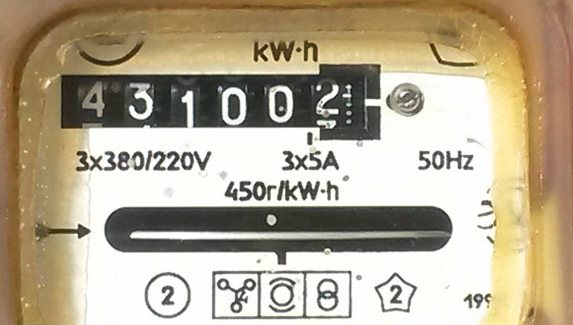

1711474170_1.thumb.jpg.e4aa49cd78b5da76b88471f4c6eec44b.jpg........если бы  вы видели мой  предыдущий  трехфазный счетчик , то многие бы прослезились . .😁  а этот у меня супер современный :) . меня устраивает.
Змінено користувачем Made in USSR
15 минут назад, Made in USSR сказал:
хороший счетчик, если в многоэтажке живете, не будет энергию с 0 считать, да и мелкие нагрузки типа ЗУ смартфона, тюнера, он может не учитывать.
я уже молчу что при желании ремонт сделают. У нас дисковый в 14м сперли, меняли 3 раза, первый раз с ходу Eror показывал, потом маонтажники Киевенерго запхали провод с изоляцией...  что оплавились... пока этот живой.
  • Дякую 1
