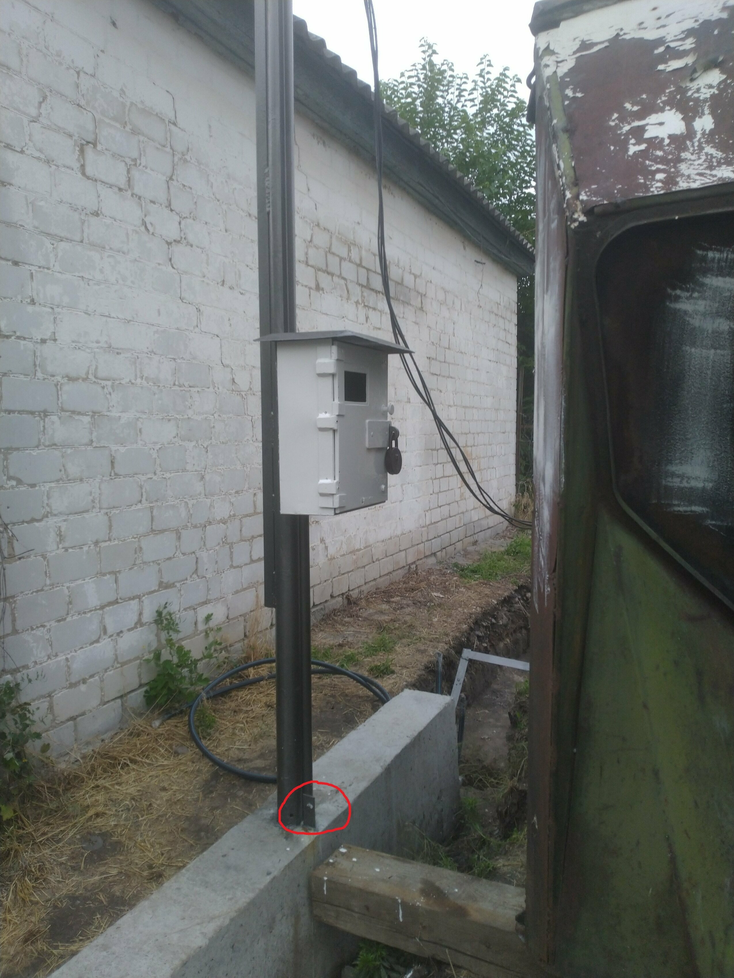

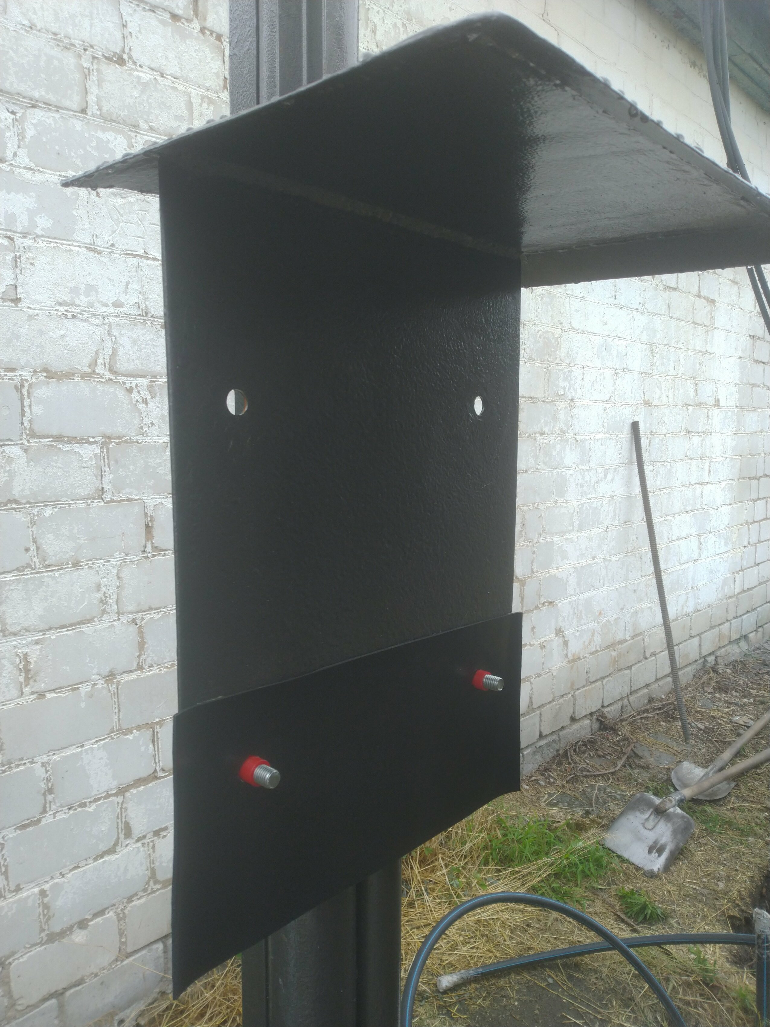

Таки ізолював щит обліку від металевого стовпа - гума, втулки, шайби. Втулки виготовили з труби теплої підлоги. Поки ще має такий вигляд.
  • Дізлайк 1
9 часов назад, Privet сказал:
Виглядає добре. Але, як я вже писав, в цьому не тільки ніякого сенсу немає, це взагалі небезпечно. Корпус металевого ящика повинен бути заземлений. У випадку якшо він ізольований від усього, це створить низку небезпечних факторів, які можуть коштувати життя.
1. Якщо до стовпа чи з'єднаних з ним металевих частин (паркан наприклад) буде прикладена напруга блискавки, то ця ізоляція не допоможе, її опір та проміжок недостатні, і металевий ящик все одно опиниться під тією ж напругою.
2. Якщо напруга буде прикладена до повітряної лінії (наведення напруги електромагнітним імпульсом блискавки), то боротьба з цим явищем потребує наявності певного обладнання на вводі в силовий щит будинку або в самому ящику, (якщо він достатньо захищає від води свій вміст) тому, що це загроза для всього підключеного обладнання. Протікання струму в цьому випадку відбудеться в колі "провідник - земля" або через розрядники системи захисту, або через вхідні ланцюги та схеми підключених блоків живлення обладнання. Оскільки напруга прикладена по проводниках ліній, то на корпус ящика у більшості випадків впливу не буде, але при відсутності захисту постраждає електричне обладнання.
3. Якщо відбудеться коротке замикання фазного дроту на корпус такого ізольованого ящика, то це може створити смертельну небезпеку для людини, яка його торкнеться, адже ізольований ящик не має можливості забезпечити струм в колі "фаза - земля" і спрацювання захисту.
4. Для обладнання всередині металевого заземленого ящика ніякі наведення напруги на його корпус навіть у випадку прямого влучання не мають значення, це клітка Фарадея, всередині якої все спокійно. Наведена напруга в повітряних лініях в такому випадку може бути блокована обладнанням захисту, встановленим в самому ящику, якщо там достатньо місця.

6 часов назад, Vladdi сказал:
Звісно, що корпус ящика буде заземлено - там усе за для цього передбачено, приварено болта як до корпуса, так і до дверцят. Залишиться лише провід кинути на шинку заземлення.
46 хвилин тому, Privet сказав:
То навіщо ізолювати металевий стовпчик, закопаний в землю, від розміщеного на ньому корпусу, який, в свою чергу, теж буде заземлений?
  • Дякую 1
  • Хаха 1
26 минут назад, sanyas15 сказал:
Бо металевий стовпчик я хочу та маю можливість заземлити дещо інакше - ніж  заземлено той металевий щит обліку.

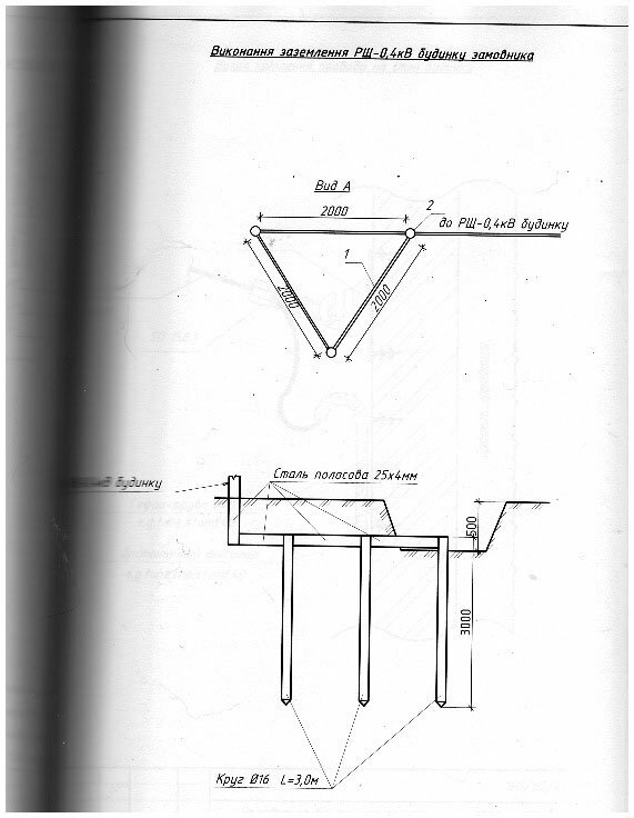

13 минут назад, Privet сказал:
І в чому ж полягає відмінність? З одного боку шини електрони смачніші, ніж з іншого? Судячи з малюнка, це все ж таки одна шина...
18 минут назад, Vladdi сказал:
одна шина...
То на малюнку позначено робочий контур заземлення.

53 хвилини тому, Privet сказав:
То той металевий стовп  повинен бути під'єднаний до ГЗШ ?
В щит заземлення яким чином заходить? Якщо полосою- просто приваріть хвіст від стовпа до полоси.
1 час назад, Дед Звукарь сказал:
Полоса 50х4 - болт - провід 16 мм.кв. (1 м.) - ГЗШ.
Тут питання у тому, що ГЗШ згідно ПУЕ - для  заземлення і зрівнювання потенціалів.
А чи правильно буде у такому випадку приєднувати до ГЗШ металеві конструкції у рамках у тому числі блискавкозахисту ?

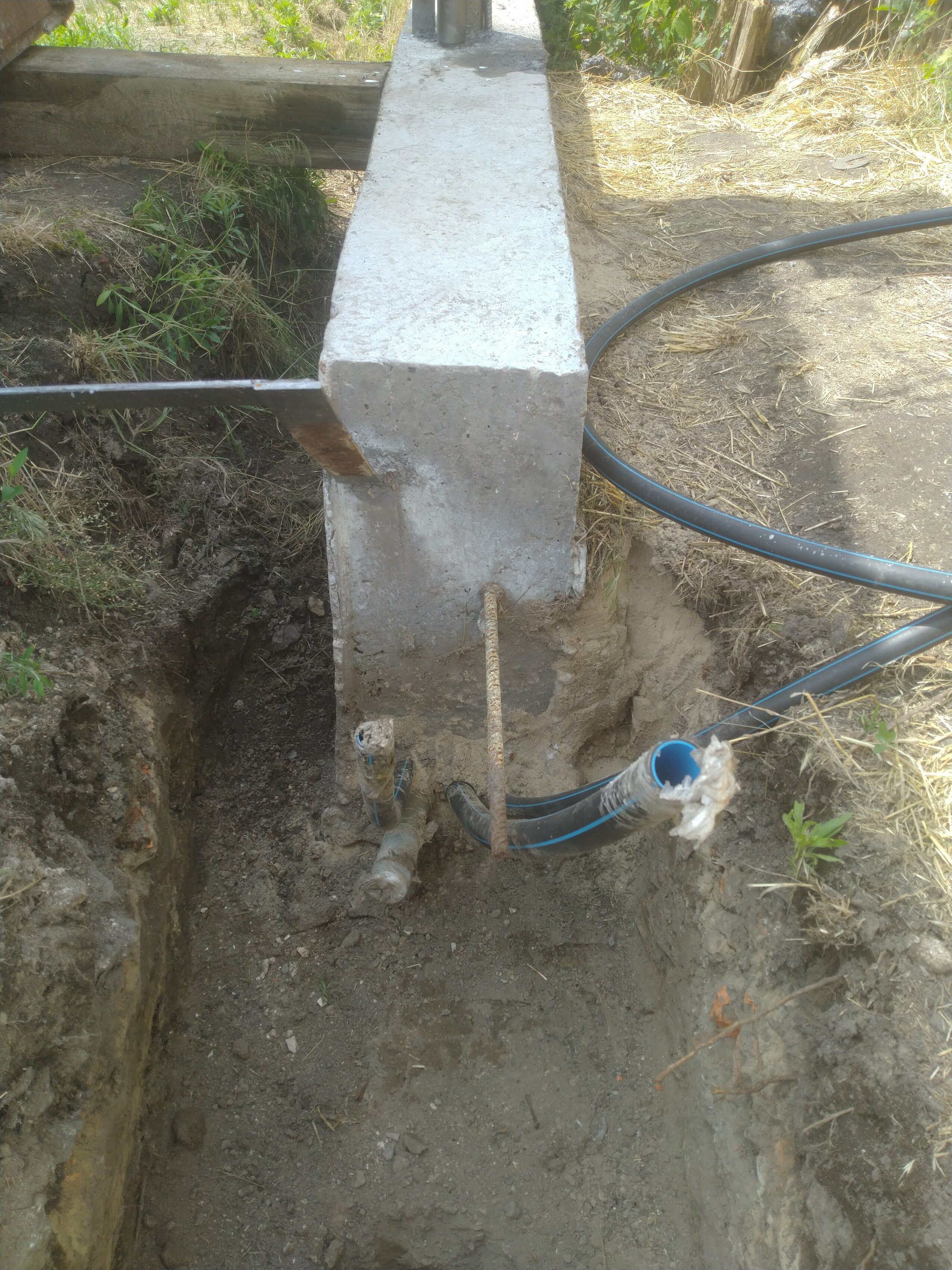

IMG_20230703_195830.jpg.d39279da5fca94075e97ae3e73fea084.thumb.jpg.d5fd55cd424b925ad0f24673635121f2.jpg
Змінено користувачем Privet
1 годину тому, Privet сказав:
Забудьте про блискавкозахист. Для початку зробіть так, щоб вас чи когось іншого не вбило струмом біля щитка.
  • Хаха 1
До металевого стовпа там надійно приварена арматура 12 - видно  на фото, як ця арматура виходить з бетонной стрічки.
То може, цю арматуру приварити до смуги контуру заземлення ? - видно смугу на фото.
