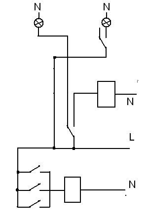

управлять люстрой на три положения из трех мест.
пожалуй, перекрёстными не обойтись, таки три бистабильных реле - первое с переключающими контактами.
(контакты каждого реле показаны над ним)
На четыре щелчка : нет - лампа 2 - лампа 1+2 - лампа 1 - нет
Три перекрестных , шесть проходных и метров 100 ввг
три реле, три(пофиг сколько) кнопки и две жилы между постами управления. При этом добавления новых постов управления - НИВАПРОС. Равно как и добавление нагрузки(в щите)
...а ведь и контакторы прицепить можно. Тогда и плитой можно управлять... :)
upd: вместо параллельно включаемых кнопок(например, Legrand 7743 13) можно использовать последовательно включаемые 2 проходных(7743 06) и N перекрестных(7743 07) выключателя - если поизвращаться охота)
таки да...таки на бистабильных самое проще...но в коробку впереть только пару можно.Это вопрос чести....Так как эта система описана со слов коллеги нарвавшегося на закажчика-женщину. Сделать надо так. ей хочеться(было у неё на старой квартире). Проще усего решить на контроллере, на любой логике...подобрав выход ключ или реле.....Но маляра дали час на раздумие. Предполагаю, что там была собрана всем извесная схема управления люстрой по двум проводам (третья позиция её фантазия) на две позиции.Схема где одно реле маломощное. терморезистор конденсатор пару резисторов и диодная сборка. Неохота возиться с микросхемами-там схем тьма. А так кроме скажем схемы на импульсных ничего и не рождаеться.Дороговато, Еще варианты на контакторах и реле времени туманят голову...но это целый щит. В итоге заклали провода к уключателям по обе стороны двухспальной кровати и у двери спальни и девайс на два-три режима будем выдумывать.....Особенность- усе уключатели должен ббыть одноклавишным (а каким-проходным или перекресным ей усьоравно) они так привикли.
Добавлено через 7 минут
так мы тоже так как ВЫ предложили.....только схемку чуть не так.
потесниться - должно ещё на модуль место найтись.
На крайний случай оптимизировать щит придется.
а як ?

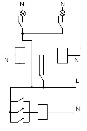

Хотя таки есть решение и на две релюхи :)
ТАК только согласно бывшему ЕСКД.....Да с двух нормуль. счетчик получаеться или делитель импульсов кому как угодно. Большое спасибо.
а так ?
Исходное: Лампа 1
клац 1. лампа 2
клац 2. лампа 2+1
клац 3. нет света
Зачем так сложно? :)
У Хагера есть Модуль управления люстрой.
Импульсное реле для люстры Hager EP580
И управляйте хоть из десяти мест - обычной "звонковой" кнопкой

а так ?
Не будут работать такие схемы с механическими импульсными реле. Реле рассчитано на работу от коротких импульсов, кто их видел/пользовался знает - при подаче напряжения управления они очень гудят, обычно это не заметно, но если задержать палец на кнопке... У некоторых производителей даже написана максимальная длительность импульса.
Спасибо. Это известно... Убалтываем хозяйку на кнопку и Нагер-реле упр. люстрой.Или же электроника.
а низковольтные варианты ?
Нагер-реле
необ'язательно. Есть и у АВВ - Е255-230
А без разницы. Электронные вроде могут, но точно не скажу.
ну тогда - вышепоказанные релюхи:
+ меньше места
+ дешевле по закупке
+ быстрее и дешевле в монтаже
(и песец клубу юных техников :D )
