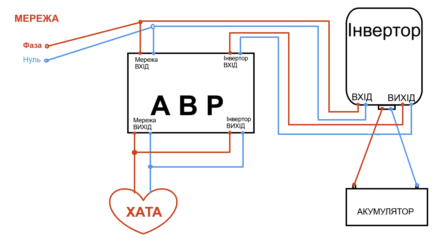

DmiVady Опубліковано: 13 жовтня 2025 Поділитись Опубліковано: 13 жовтня 2025 (змінено) 7 годин тому, mib сказав: они оба когда есть сеть, просто работают через байпас вас же вроде в это время в доме нет я не знаю как эти но тот что у меня был срне он вентиляторами во время байпаса не крутил, только во время заряда акб или работы от акб Я написал - эксперимент с одновременно включёнными мощными потребителями может закончиться нештатно. Я не знаю, какой будет зима - возможно в хате будут включены дополнительно электробатареи и тёплый пол. Если к этому добавится в моменте скважина, чайник и ещё что-то, и всё это через инвертор ... хз ... боюсь (возможно - зря) что инвертор может уйти в защиту и потом не выйти без человека. Благодарю за подсказку - изучу внимательно ISolar-SMH-II-4.2KW, может его в село, а Муст в городскую квартиру. Муст - точно говно ещё то, стрёмные они). Мы летом 24-го четыре заказали (номера подряд) - из них только один был рабочий, пришлось ждать потом от китайцев платы на замену (походу инженеры ещё один, в свободное время, отремонтировали из нужды, тоже работал). Идея ещё тогда была, снять с него нагрузку (некогда было возится с электрикой) но не такие большие токи были в работе, чтобы это было критично, да и 24-й год и зима 25-го на отключения были не богаты. Змінено 13 жовтня 2025 користувачем DmiVady Посилання на коментар Поділитися на інших сайтах More sharing options...
vbb Опубліковано: 13 жовтня 2025 Поділитись Опубліковано: 13 жовтня 2025 (змінено) 12 годин тому, DmiVady сказав: Вітаю! З'явився вільний акумулятор та інвертор (Інвертори: ISolar-SMH-II-4.2KW або Must pv18-3024 vpk + акумулятор LiFePO4 314 А*г; 24V), тож в планах його поставити у село. Оскільки я рідко буваю в селі, інвертор часто лишається без нагляду. Планую зробити так, щоб при наявності мережі через інвертор не подавалася вхідна напруга, оскільки в мою відсутність через нього можуть живитися потужні споживачі (наприклад насос або зварювальний апарат). Якщо працівники або сусіди перевантажать інвертор, потім без мене з налаштуваннями не розберуться. Коли мене в селі нема, то все одно працює холодильник та ще різні електричні споживачі, тому повністю знеструмлювати на час від'їзду хату - не варіант. Акумулятор ліферний, висадити не боюся - налаштую відключення. Схему бачу приблизно так : - коли є мережа, то живлення йде напряму на електрощиток хати, а не через інвертор; - коли мережі нема, то Автомат Вводу Резерву перемикає живлення на інвертор. АВР такий, недитячій хоч і не за всі гроші світу: prom.ua/ua/p2291417054-avtomat-vvedennya-rezervu.html Рішення скажімо так - тимчасове, на рік-два-три (як воно буде хз), робити щось кросвоіє неначасі, але робити погано теж нема бажання. По людські - з панелями тощо, буду робити коли буде начасі. Питання до фахівців: чи є де помилки, чи може ще щось потрібно додати? Тут є кілька моментів. 1. якщо не подавати вхідну напругу на інвертор то його штатна задача - працювати від батареї - тобто розряджати її. Хто потім ввімкне подачу на заряд? 2. щоб батарея не розряджалася при відсутності входу на інверторі то він має бути вимкнутий - тобто хтось має йому дати копняка на прокидання коли мережа пропаде. 3. навіть після вирішення перших двох моментів зостається питання споживачів - щоб не увімкнулись всі разом з прокиданням інвертора. Що маємо: 1. контактор на вхід інвертора - має підключати його задля зарядки батареї (керування від BMS або сторонньго реле контролю зарядки) 2. реле в параллель вимикачу інвертора - керування від якоїсь приблуди контролю мережевої напруги (плюс від контролю зарадки батареї) 3. Load Shedding реле на споживачів щоб мати можливісь розділяти приоритети / затримку вмикання споживачів залежно від наявного споживання. Готові заморочуватися? ))))) Змінено 13 жовтня 2025 користувачем vbb доповнив 1 1 Посилання на коментар Поділитися на інших сайтах More sharing options...
ЯД Опубліковано: 13 жовтня 2025 Поділитись Опубліковано: 13 жовтня 2025 (змінено) 3 години тому, DmiVady сказав: Я написал - эксперимент с одновременно включёнными мощными потребителями может закончиться нештатно. Я не знаю, какой будет зима - возможно в хате будут включены дополнительно электробатареи и тёплый пол. Если к этому добавится в моменте скважина, чайник и ещё что-то, и всё это через инвертор ... хз ... боюсь (возможно - зря) что инвертор может уйти в защиту и потом не выйти без человека. Благодарю за подсказку - изучу внимательно ISolar-SMH-II-4.2KW, может его в село, а Муст в городскую квартиру. Муст - точно говно ещё то, стрёмные они). Мы летом 24-го четыре заказали (номера подряд) - из них только один был рабочий, пришлось ждать потом от китайцев платы на замену (походу инженеры ещё один, в свободное время, отремонтировали из нужды, тоже работал). Идея ещё тогда была, снять с него нагрузку (некогда было возится с электрикой) но не такие большие токи были в работе, чтобы это было критично, да и 24-й год и зима 25-го на отключения были не богаты. Как от этого спасет АВР по вашей схеме? И работа АВР уже зашита в инвертор. Для переключения питания инвертор- сеть надо ставить 1-0-2 переключатель, а не АВР. И рукам переключать когда надо. Например, достали обогреватели и хотите их включить. Или другой вариант - разделять линии на "резервные" и "без резерва" и подписывать розетки Змінено 13 жовтня 2025 користувачем ЯД 1 Посилання на коментар Поділитися на інших сайтах More sharing options...

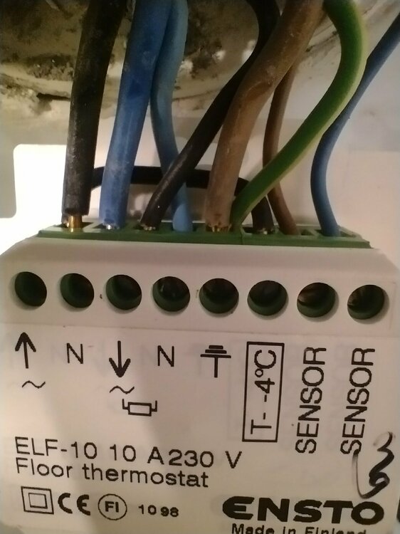

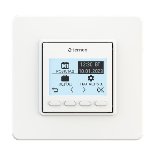

Дорофеев Сергей Опубліковано: 13 жовтня 2025 Поділитись Опубліковано: 13 жовтня 2025 11 часов назад, Евгений А.С. сказал: єдине що датчик Terneo розрахований на NTC терморезистор 10 кОм і підлога нарівається дуже повільно (з 17.5град до 30град нагріло за 16год) , а той що стояв попередньо Ensto з 47кОм нагрівало набагато швидше, за пару годин. Последний раз и я отстану. Проверьте настройки своего терморегулятора. Проверьте рукой или термометром реальную температуру пола. Этого не может быть. Время нагрева кабеля и пола никак от типа датчика не зависят. Посилання на коментар Поділитися на інших сайтах More sharing options...
vbb Опубліковано: 13 жовтня 2025 Поділитись Опубліковано: 13 жовтня 2025 51 хвилину тому, Дорофеев Сергей сказав: 12 годин тому, Евгений А.С. сказав: єдине що датчик Terneo розрахований на NTC терморезистор 10 кОм і підлога нарівається дуже повільно (з 17.5град до 30град нагріло за 16год) , а той що стояв попередньо Ensto з 47кОм нагрівало набагато швидше, за пару годин. Последний раз и я отстану. Проверьте настройки своего терморегулятора. Проверьте рукой или термометром реальную температуру пола. Этого не может быть. Время нагрева кабеля и пола никак от типа датчика не зависят. там скоріш за все старий сенсор мав прямиу контакт з бетоном а новий не став прямо так само тож там буде затримка в температурі підлоги та показів сенсора. 1 Посилання на коментар Поділитися на інших сайтах More sharing options...
Евгений А.С. Опубліковано: 13 жовтня 2025 Поділитись Опубліковано: 13 жовтня 2025 2 години тому, Дорофеев Сергей сказав: Последний раз и я отстану. Проверьте настройки своего терморегулятора. Проверьте рукой или термометром реальную температуру пола. Этого не может быть. Время нагрева кабеля и пола никак от типа датчика не зависят. Да все перевірив, виставив згідно інструкції, там то і налаштовувати немає чого, я зможу перевірити термометром на наступному тижні, тоді відпишуся. Посилання на коментар Поділитися на інших сайтах More sharing options...
Евгений А.С. Опубліковано: 13 жовтня 2025 Поділитись Опубліковано: 13 жовтня 2025 1 година тому, vbb сказав: там скоріш за все старий сенсор мав прямиу контакт з бетоном а новий не став прямо так само тож там буде затримка в температурі підлоги та показів сенсора. перевірю ще раз, дякую Посилання на коментар Поділитися на інших сайтах More sharing options...
Дорофеев Сергей Опубліковано: 14 жовтня 2025 Поділитись Опубліковано: 14 жовтня 2025 8 часов назад, vbb сказал: затримка в температурі підлоги та показів сенсора. Вы встречали случай: с 19° до 51°С (если фото что то значат) сухая стяжка прогревалась 16 часов? Посилання на коментар Поділитися на інших сайтах More sharing options...
vbb Опубліковано: 14 жовтня 2025 Поділитись Опубліковано: 14 жовтня 2025 2 години тому, Дорофеев Сергей сказав: Вы встречали случай: с 19° до 51°С (если фото что то значат) сухая стяжка прогревалась 16 часов? оті фото як я розумію просто покази з різними настройками сенсора. бо 51 або 89 град стяжку я в принципі не можу уявити Посилання на коментар Поділитися на інших сайтах More sharing options...
