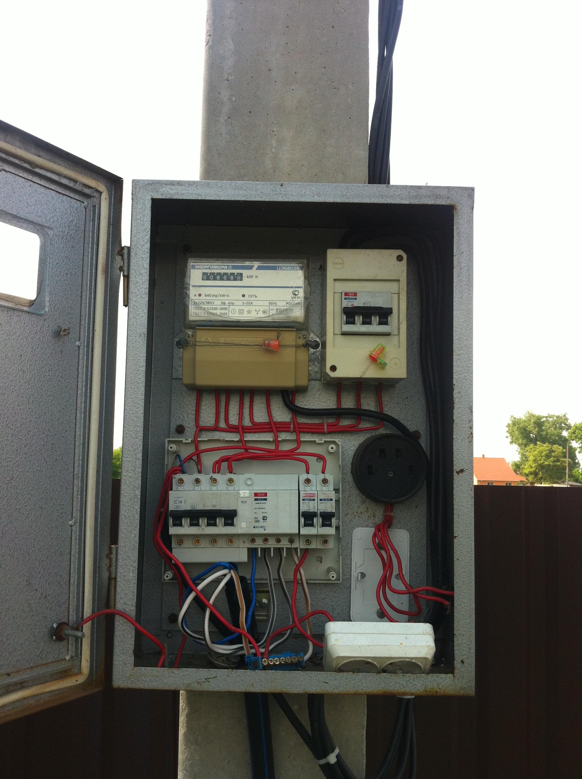

Ребятки.. Вчера оплатил 170 грн за опломбирование и имею 2 недели на замену электрического щитка...
Мой ылектрик пока не может выбраться на участок. что бы посмотреть что к чему и прошу помочь вас. На фото во вложении имеем счетчик Электромера и вводный автомат РЭСовский.. Также хочу заменить оту криворуко сделанную группу автоматов на 3Ф Хагер (уже куплен) и подключить розетку.... В связи с этим вопрос: КАКОЙ щиток можно взять под этот случай на СТОЛБ?
Буду признателен за пару-тройку вариантов!
СПАСИБО!:beer::beer::beer:
