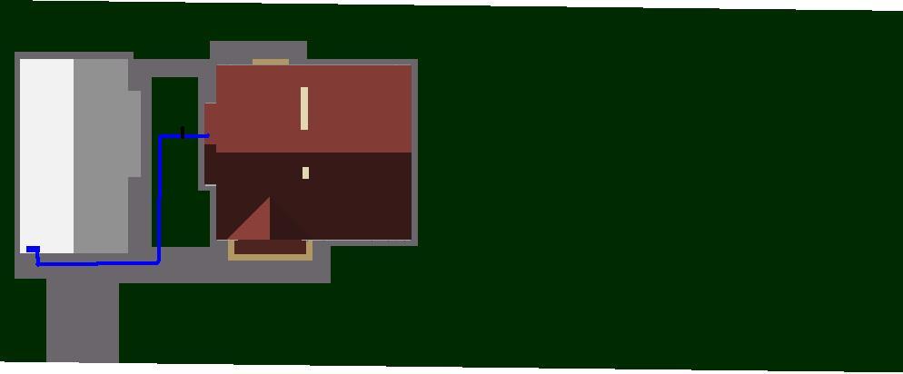

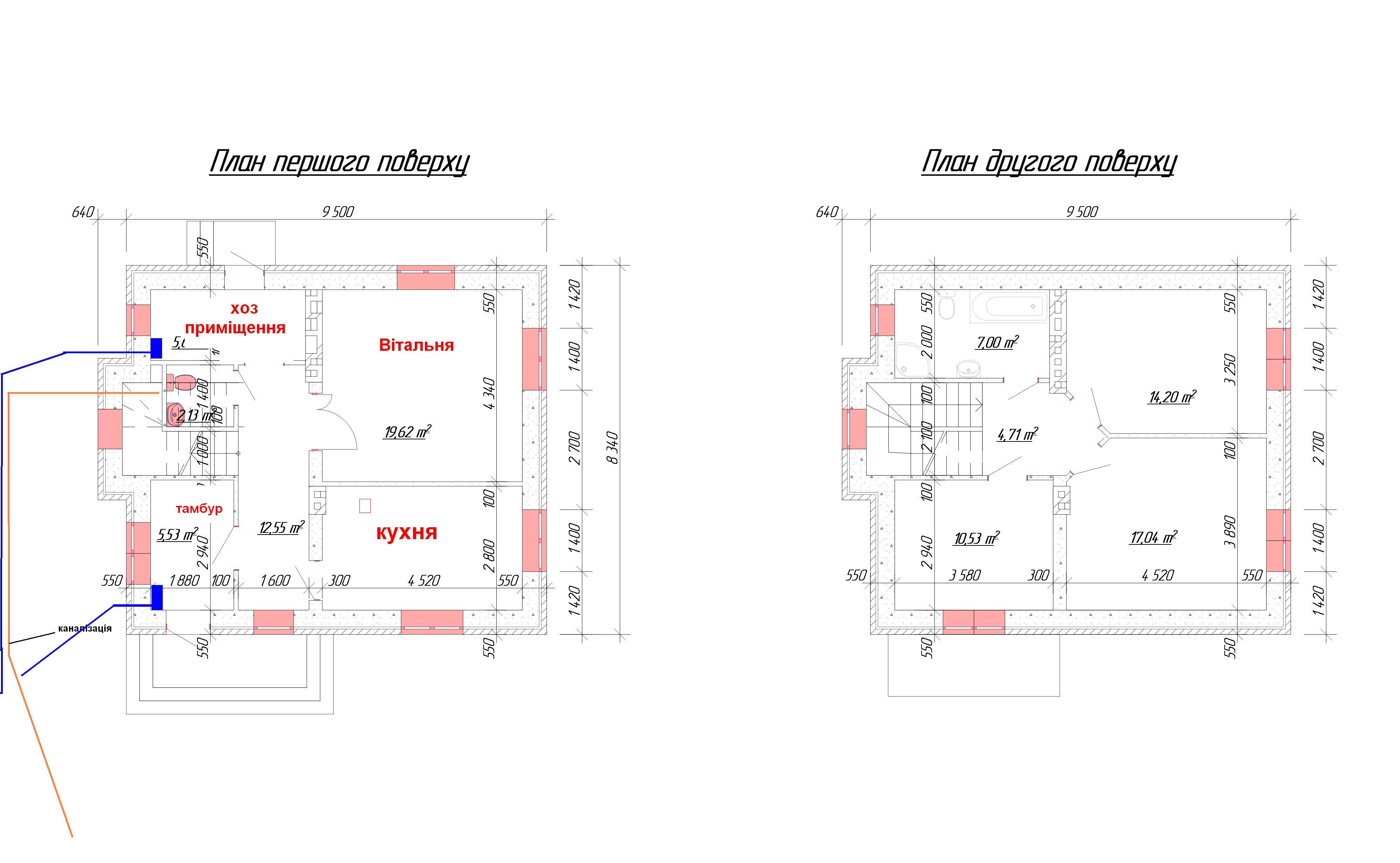

Шановні проофі. Маю намір купити кабель для прокладання вводу в будинок. Планується ВВГ 5х6. На даний час електро-ящик знаходиться в гаражі на відстані 6 м. від будинку. Не можу визначитися де робити розподільчий щит в будинку в "хоз приміщенні" чи в "тамбурі" Буду вдячний за ваші пропозиції:beer::beer::beer::beer::beer::beer:
1. С точки зрения защиты от поражения электрическим током - рационально ближе к местам ввода внешних трубопроводов, заземляющего проводника заземляющего устройства, ввода питания в дом.
2. С точки зрения пожарной безопасности - рационально обеспечить беспрепятственный доступ в случае пожара и задымления к коммутирующим устройствам на путях эвакуации (по этажам, из дома).
3. То же и при обычном выходе из дома (минимизация рисков возгорания) - должен быть свободный доступ к отключению в щитке всех линий (кроме ОПС, холодильников и пр. отопления, электроприборов с таймерами etc.)
