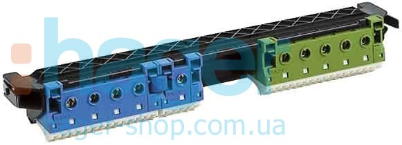

У меня основной щиток Hager на 54 модуля, в нем 2 родные клеммные колодки (для N и PE). Можно ли под 1 винт соединять несколько проводников, поскольку количество винтов не совпадает с количеством модулей?
Прямого запрета нету.
Стоит ли заменить на самозажимные клеммы? Винтовые клеммы (со временем) нужно ли подкручивать, как клеммные колодки?

Нужно, всё винтовое, включая клеммы автоматов в щите.... есть даже такой термин "сезонная обтяжка".... я тут несколько человек обучил - теперь каждый год удивляются - ну откуда взялась слабина, ежели намедни собственноручно закрутили "до хруста"? :unknown:
