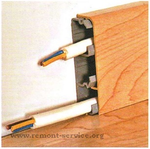

Ув. форумчане. Может вопрос и не связан с электричеством, прошу сильно не пинать.
Нужен кабель канал как на первом фото(под дерево) или как на втором.
первый - плинтусный? второй - угловой?

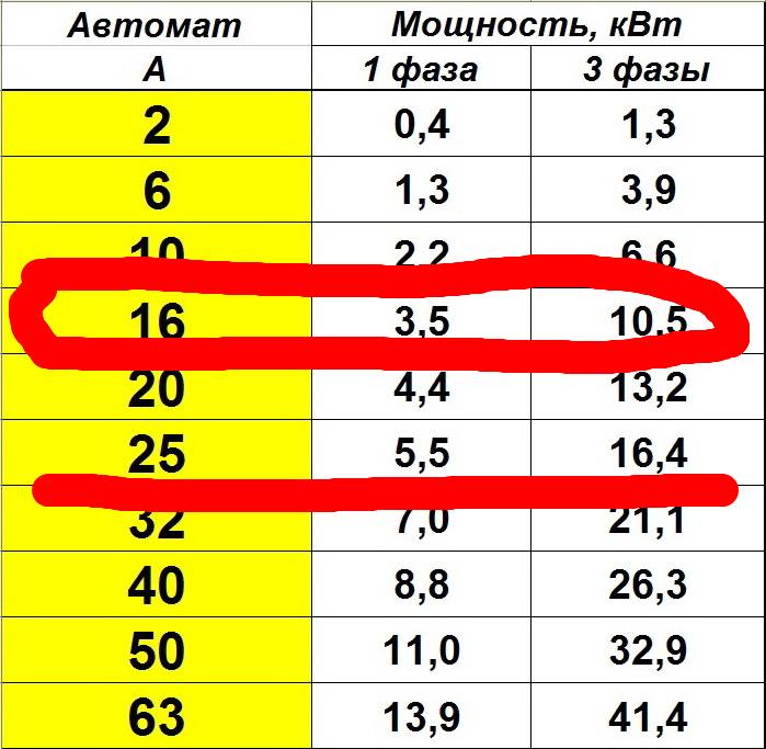

Такой вопрос - на участке завели 3 фазы по 5 кВт. Электрики поставили щиток с двумя пакетниками и трехфазным счетчиком НІК 2301 Вчера полез в щиток и с удивлением обнаружил в нем входящий пакетник на 32 А, исходящий на 25 А и внутреннюю разводку проводом ВВГ в 6 квадратов. Разве это не многовато?
Ведь согласно этому:
достаточно пакетника на 16А, а 6 квадратов меди при трехфазном подключении - это ток до 30 А! Или я чего-то не понимаю?
Как это сочетается с Вашей же таблицей:
16А это 10.5кВт при трехфазном подключении, если у Вас три по пять, то 25А минимум.
