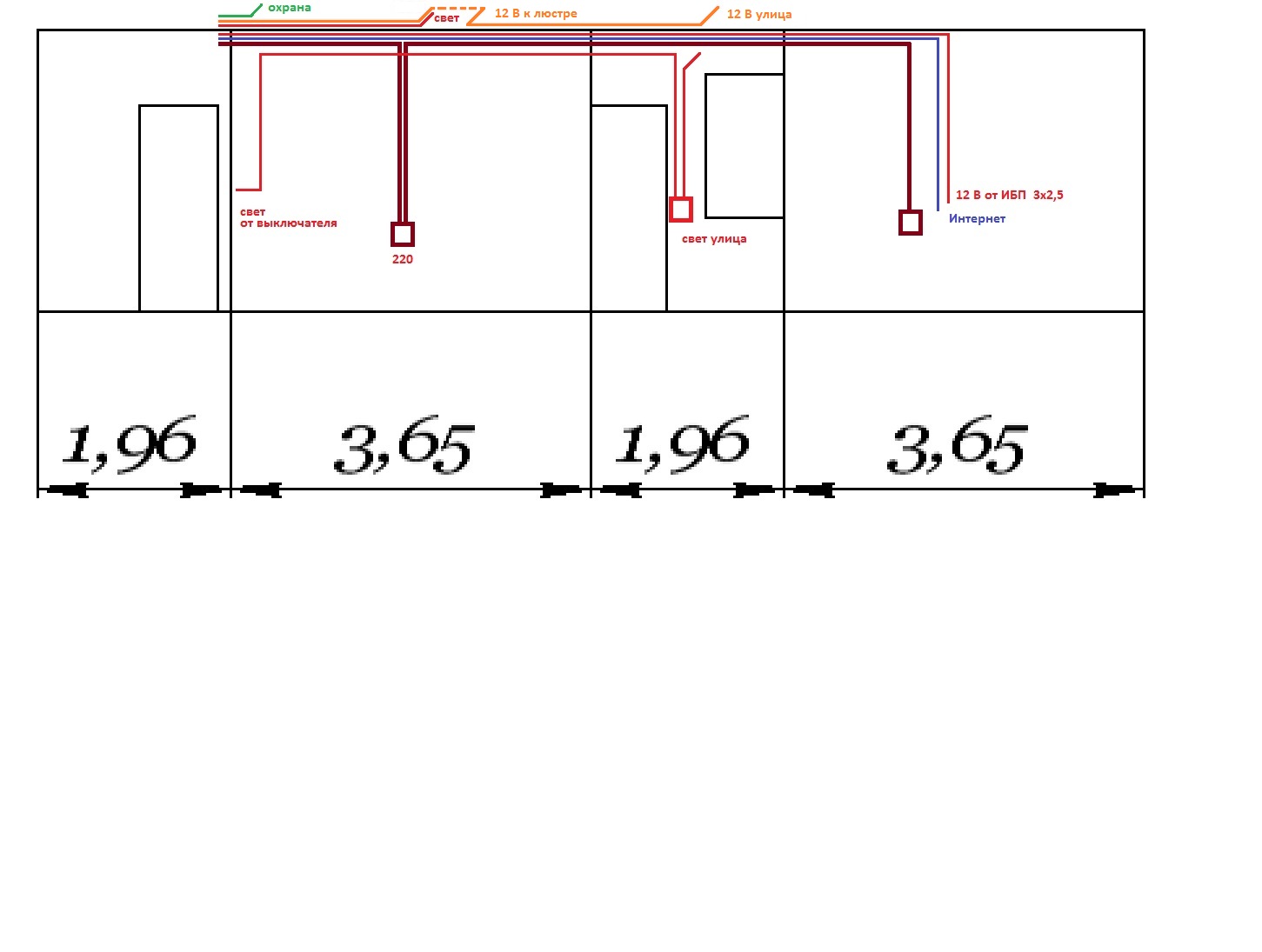

Подскажите, как прикинуть сколько какого провода нужно будет на квартиру - хочу закупить провод и подрозетники ?
Планируемая схема размещения точек выглядит так
Если я правильно понимаю, на освещение, слабопотребляющих приборов (типа вентиляторов в санузлах, котел, насосы на гребенке, аквасторож и т.д.) нужно 3*1,5мм, для розеток и выводов под кондиционеры 3*2,5 мм, на электродуховку, варочную поверхность, стиралку, бойлер 3*4 мм?
Может кто "гадает по картам" и опытным взглядом может прикинуть сколько какого кабеля следует взять?
В зависимости от схемы проводки метраж провода может отличаться в разы. Если без распредкоробок и на каждое помещение две линии - это один вариант. Если с распредкоробками и объединять помещения в группы - другой, намного меньше.
Для первого варианта пойдет метров по двести 3х1,5 и 3х2,5.
Достаточно точно можно посчитать, если сделать развертки стен по комнатам - привожу пример.
На электродуховку (ок.3 кВт), бойлер (2 кВт) достаточно 3х2,5. Стиралка - в зависимости от модели, если без сушки - достаточно 3х2,5
