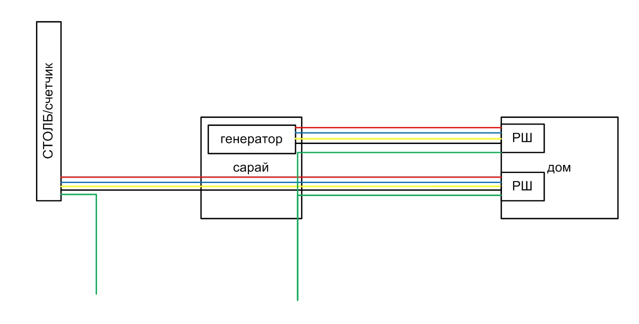

Доброго дня.
Дайте пораду. Зараз виконую заміну тимчасового ввідного кабелю до будинку на постійний. В РЕС сказали замовити опломбування та виконати підключення самому.
На цей час є наступне піключення (див. малюнок).
Зелений дріт (мідний) йде від забитого під стовпом "заземлення" на одну клему лічильника з тимчасовим ввідним кабелем. Постійний кабель має більший діаметр та він алюмінієвий, в одну клему вдвох вони не влазять і скоріш за все таке зєднання не є правильним.
Як буде правильно виконати підключення? Можна малюнком.
Дякую.
Деление PEN-проводника - с помощью прокалывающих, плашечных зажимов или на шине заземления.
Благодарю за ответ.
Но есть одна проблема. По рекомендации из данного форума (дал вам РЭС 4 жилы - тяните 4) был проложен постоянный кабель - четырехжильный (к помещению где в будущем будет генератор) и уже оттуда в дом два пятижильных. В дальнейшем планируется организация возле него "нормального" заземления, т.к. веры в тот забитый уголок под столбом нет.
Как в такой ситуации правильно выполнить подключение?
Спасибо.
Ви можете точно переписати маркування цього пристрою, й написати як виконано під'єднання до щиту обліку - воздушка (ЛЕП), кабель.
На фотке - вроде бы один в один с моим, стоит на каждой фазе. Линия... воздушка "хорошим толстым" кабелем. Как что подключено - не знаю, т.к. опломбировано.
Можно применить систему заземления ТТ
Особое внимание уделите защите электроустановки здания от атмосферных перенапряжений (УЗИП, молниезащита)
и уже оттуда два пятижильных.
Схему бы поглядеть.
Уголок под столбом служит для защиты от атмосферного перенапряжения родом из воздушной линии.
IEC 60364, гляньте пожалуйста на мою схему, с точки зрения необходимости установки узипов. Они там нужны? Подключение ВВГ4х10, ни один столб на линии не заземлен, на столбах узипов нет.
На вводі потрібно поставити 3-х полюсний ПЗИП (УЗИП), який витримує форму хвилі 10/350 мкс. Далі можливо потрібно захистити на виході з генератора, відсікти імпульсні перенапруги які через лінії живлення з вулиці (ворота, приямок й т.т.д.) можуть попасти в будинок.
Потрібно бачити не тільки електричну схему, але й реальне розміщення обладнання в будинку й на Вашому участку, наявність або відсутність блискавкозахисту.
На наступному тижні буде виставка в Києві в Експоплаза, там буде декілька фірм які в живу будуть представляти дану продукцію.
