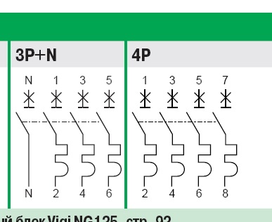

Вводной автомат в доме для 3-х фазной сети какой допускается ?
1) 3P
2) 3P+N
3) 4P
1) 3P
2) 3P+N
3) 4P
1. - бюджетно. разрешено. допустимо...
2. очень рекомендую - при наших реалиях "отгорания нуля на ТП" - очень нужно и нулевой проводник отключать...
3. - не совсем понятно - это Вы так дифреле обозначили?
Это обычный автомат с защитой в каждом полюсе.В 3р+N защиты в нуле нету,да и не сильно популярный тип.
где-то здесь читал (кажеться ..., уже вряд ли найду цитату) что ещё есть отличие в порядке размыкания контактов.
мол в 3P+N сначала размыкаются фазные а потом ноль и наоборот соединяются сначала нолевые а потом фаза
а в 4P всё одновременно
это так или я себе придумал?
В каталогах такого замечания не видел.
Для понимания вырезка:

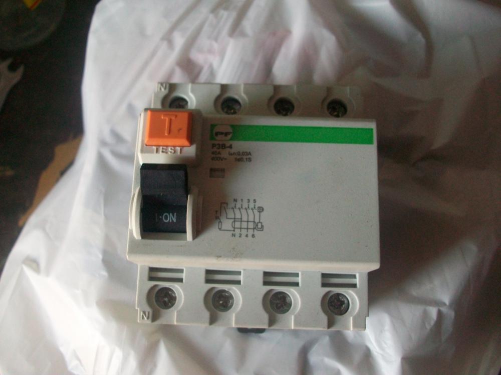

Если я правильно понимаю - это УЗО с током утечки 300mA ?!
Кто производитель ?
Есть мысль поставить это УЗО, в паре с автоматом - на переноску.
Только, смущает ток утечки 300mA...
Не много ли ?
У нас, кругом, - стоят УЗО с током утечки 30mA.
