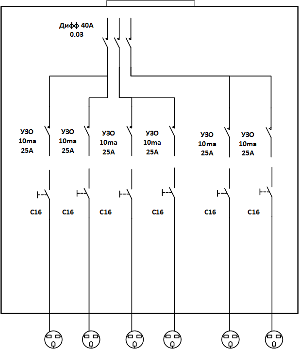

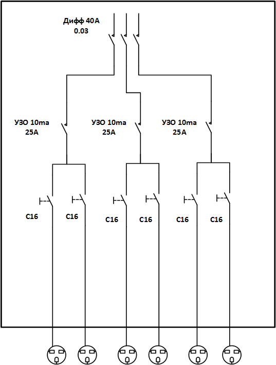

В подвале моего дома мастерская. В ней щиток (пока пустой). К щитку приходит 3 фазы через кабель ВВГнг 5х6 (такой был в наличии :) )
Необходимо распределить электричество между 6 – ми розеточными блоками. Ничего свехмощного включать не планируется. На каждую фазу по 2 блока.
Как вы бы порекомендовали развести проводку на 6 розеточных блока?
Т.е. на входе в щиток я так понимаю, необходим общий автомат. Вопрос: какой?
Как вы бы посоветовали разводить дальше:
Вариант 1 - к каждому розеточному блоку устанавливать пару УЗО + автомат.
Вариант 2 (см. схему) - от каждой из фаз отдельной фазы подключать УЗО, а от него по 2 автомата – отдельно на каждый розеточный блок.
Ну и самый главный вопрос: номиналы. С автоматами понятно (мне так кажется :)) – С16.

Якщо одночасно не планується вмикати багато потужних споживачів, я би, для виключення можливого враження міжфазним потенціалом, задіяв лише одну фазу. Безпека понад усе. І встановив би лише один дифавтомат B16/0,03, але в такому разі, при його спрацюванні, відімкнуться зразу всі розетки. Якщо це не зручно, тоді розділити розетки на 2-3 групи і поставити один ВДТ 40(63)/0,03А, а після нього АВ В16 по кількості розеточних ліній.
...А вот какие параметры необходимы для УЗО?
Обсуждалось в других ветках - для УЗО важен не номинал, а ток утечки.
На входе можете поставить селективное УЗО 4Р с током утечки 300 мА номиналом хоть на 63А, а в щитке - с током утечки не более 30 мА и номиналом 32-40А (на перспективу).
На влажные помещения рекомендуются УЗО на 10мА.
Почитайте вод здесь, на многие вопросы найдете ответы www.stroimdom.com.ua/forum/showthread.php?t=164703

3 фазы хотелось бы оставить: вруг в мастерской заведется какой-то зверь, требующий 3-х фазного питания.
Уточняющий вопрос: надо ли брать УЗО с номиналом, который на "ступеньку" больше чем автомат, который следует за этим УЗО? Т.е. УЗО - 25А, автомат - 16А. Или же правильнее чтобы УЗО и автомат за ним были одного номинала по току (16А; 16А)? Есть на этот счет какие-то правила, практика?
И еще: можно ли считать оба приведенными ниже варианта правильными?
Покритикуйте, пожалуйста. Надо уже заказывать автоматы и УЗО, а я еще не решился :)

Три фази в щитку у Вас і залишиться, якщо заведеться - підключите прямо в щиток, а однофазні розетки, задля безпеки, я все ж рекомендував би під'єднати до однієї фази.
Навіщо Ви стільки ВДТ понамальовували? Безпеки це не додасть, на весь підвал достатньо одного диференційного приладу, його спрацювання - буде достатньо рідко при справному обладнанні - можна і пережити загальне відключення всіх споживачів.

Ну а в случае сработки УЗО при наличии 3-х УЗО по каждой фазе проще локализовать неисправность. Разница в цене УЗО не такая уж критичная

А я бы не заморачивался, поставил бы просто 3 отдельных дифавтомата В25/0.03А (или С16/0.03А) на каждую фазу и пару розеток, а для перспективы 3-х фазной нагрузки - отдельно автомат 4Р/УЗО 4Р

А я наполегливо не рекомендую розводити три різних фази в одному приміщенні, коли

Прислушаюсь к вашему совету. В таком случае получается, что в щиток приходит 3 фазы. 2 просто висят не подключенные (вдруг в будущем понадобятся).
Как вы смотрите на такую схему (чуть позже нарисую):
На одну фазу вешаю три УЗО (25А 10 мА). К каждому УЗО цепляю по 2 автомата С16. Итого 6 автоматов - каждый на отдельную розетку.
Три УЗО, потому, что как бы логическое разделение по две розеточные группы на каждой стене.

Вам точно гроші муляють. Три чи більше прилади Вам не добавлять безпеки, можливо добавлять зручності (спрацювання одного приладу не відімкне всі розетки зразу), але це теж спірно: в мене є об'єкт, де весь приватний будинок висить на одному ВДТ (у власника не було грошей на більше, і той насилу вмовили встановити), так от, за півтора року той дифавтомат спрацював лише одного разу, коли клеїли шпалери і клей затік в розподільчу коробку.
Добавлено через 5 минут
Кожну розетку вести окремою лінією теж марнотратство, об'єднайте розетки в дві-три групи та встановіть відповідно два-три АВ. Вимикачі краще ставити з характеристикою "В"
Добавлено через 3 минуты
ВДТ ставте зі струмом витоку 30 мА (не 10), Максимальний струм ВДТ має бути більшим за суму струмів АВ, що після нього.
я бы поставил на входе 3п 32А защитил кабель
потом за ним УЗО 4п 40А 30мА
а потом автоматы 2п или же 1Р+N С16А всего 3 штуки, по 1-й штуке на розеточный Ваш блок. Получилось бы дешево для мастерской и довольно сердито))Ну как догадались автоматы раскидать по фазам.

от УЗО вторая трехфазная линия под автомат 3пС16,С20 ну ты понял смотря какая у тебя сверлилка))просто нужно понимать что не всегда мотор можно включить в схему УЗО, тогда если есть заземление просто подключаем до УЗО.
А почему с характеристикой С, а не В? Для быта, ИМХО, все же лучше брать В.
