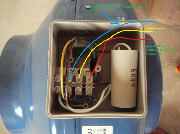

Инженер стороннего продавца мне такой набор нарисовал, а манагер Вентса лишь подтвердил...
вентилятор подключается только фазой и нулем и стоит пусковой конденсатор то эта модель ну абсолютно нерегулируемая.
Там есть ещё защитная клемма и ещё одна "запасная". В неё входит второй провод от конденсатора. Первый идёт на фазную клемму. Пиктограмма на клеммной коробке не соответствует цветам проводков от вентилятора...
подключение
Но как сказано было выше - не похож он на регулируемый, не видно вроде входа для управления
в целом, этот регулятор может работать (сам искал, чем регулировать свой вентилятор с "беличьей клеткой"), но может появиться гул. Кроме того, при совсем низком питании потребляемый ток возрастет, что чревато перегревом.
подключение

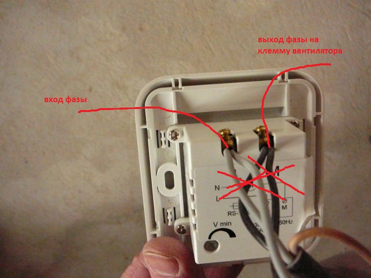

Вот спасибо! В жизни бы не догадался что у регулятора обе клеммы фазные... Ещё и зачем-то N нарисовали...
В инструкции точно указано, что можно подключить через регулятор.
В регуляторе? Фигово. Я его поближе к гостиной установить планирую...
Вы имеете ввиду, что при установке регулятора на минимальную скорость вращения вентилятора, потребляемый вентилятором ток возрастёт? Я наоборот ставлю регулятор в том числе для экономии эл-энергии...
Вентилятора или регулятора?
гул в вентиляторе, перегрев вентилятора www.forumhouse.ru/threads/297085/
но может у вас нормально будет, не всегда гудение.

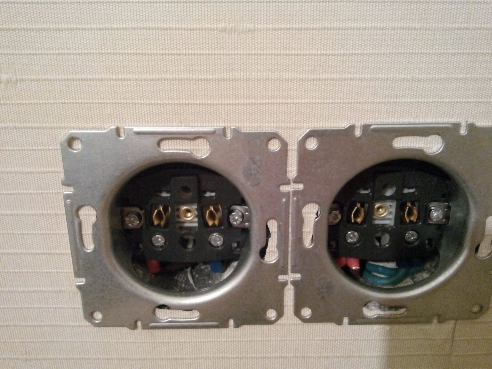

приехала вчера моя обжимка с Али
устанавливал розеточную группу Асфора из двух розеток.
То ли я неправильные подрозеточники купили, но хрен вставиш с проводами розетку, и второе что я узнал, надо покупать было неизолированные гильзы и брать их подлинее. Купленные НШВИ 2508 сильно выступают пластиковым бортиком. на правой розетку наполовину выкусывал его, но все равно, с трудом вставил розетку
ставите гильзу юбкой на стол, сверху по гильзе аккуратно молоточком, и гильза отделяется от юбки. Должно получится)
пластикові бортики можна відривати ;)
можно плоскогубцами юбку посжимать с двух сторон (то есть с проворотом на 90 градусов), и снять можно.

Виктор, регулятор нужно подключать ПОСЛЕДОВАТЕЛЬНО, а не так как вы подключили - ПАРАЛЕЛЬНО. Это как обычный димер на лампочку. Правда то что вы его подключили паралельно то возможно вы его уже спалили, но может еще не все потяряно если внутри регулятора есть предохранитель.
Правда еще не факт что конкретно ваш вентилятор заточен на работу с регулятором оборотов. Могут быть разные модификации.
+1
В описании данного регулятора есть элементарная схема подключения.
Вроде не должно быть никаких вопросов.
vents.ua/images/cat/223_934_cat_file.pdf
Профи, подскажите чайнику. Наверняка кому-то хоть раз приходилось подключать вентилятор системы принудительной вентиляции с регулировкой оборотов посредством клавишного регулятора. Не могу со своими разобраться. Схема от производителя для меня не понятна...
Vikctor, Судя по Вашим фото, вы подключили неверно. Если регулятор еще жив, переделывайте.
якщо вже проводка ШВВП ,то обовязково наконечники,як ні то лудити ,тоді і в вимикачі зажимні і в розетки також.
юбки знімаються так як вище писалось,юбкою до стола і гільзу до низу.юбки теж є різні.
