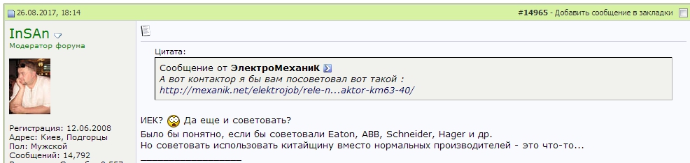

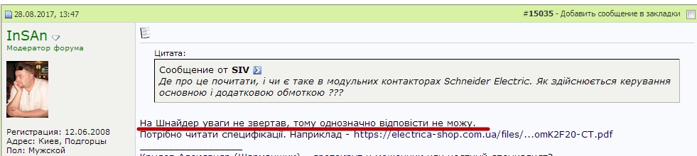

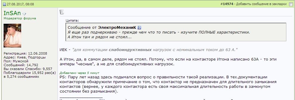

По моему врали вы, говоря о том что модульный контактор Шнайдер не предназначен для длительной работы. А после подтверждения самого Шнайдера вам ничего другого не осталось как прицепится к ИЭКу. Можете сюда все пункты и госты по порядку запостить, чтобы читать вас стало еще интереснее.
Вот зачем так нагло врать? Вроде не политик...
Смотрим даты сообщений.
