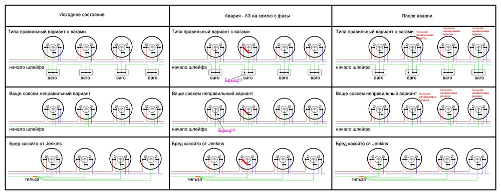

Ща нарисую.
отломайте одну вагу из той картинки и половина розеток окажется без заземления.

Ща нарисую.
удивляюсь как вы с такого ракурса распознаете электрические схемы:D
интересно увидеть принципиальную схему того узла, чтобы не было двусмысленности
ну думаю было бы гораздо правильные сделать например так.

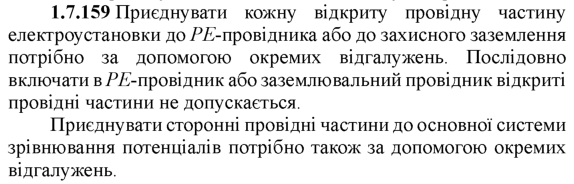

ПУЭ 1.7.159:

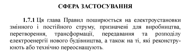

В п.1.7.1. четко указано, на что распространяются данные правила. Ни о каких "больших установках" и исключениях там ни слова.

В групповых сетях (определение см. п.7.1.12 ПУЭ) присоединение защитных контактов розеток и/или защитных (заземляющих) контактов осветительных приборов класса защиты I должно выполняться с помощью ответвлений, соединение шлейфом не допускается. Это требование связано с тем, что при повреждении розетки или осветительного прибора возможно нарушение защитной цепи для остальных электропотребителей данной групповой сети. Соединение шлейфом без разрыва проводника также не допускается.
В ДСТУ IEC 60884-1:2007 Вилки та розетки побутової та аналогічної призначеності четко указано, что клеммы розеток предназначены для присоединения проводов (а не для соединения). Присоединение и соединение имеют общего столько же, как и морская свинка с прочими морскими обитателями.
Производители могут выпускать что угодно, но за то, как их изделие используется - отвечает электрик (монтажник, проектировщик), а не производитель (аналог автомобиля - он может ездить и 160 км/ч, но в Украине с такой скоростью ездить запрещено). В инструкции к изделию четко указано, согласно каких норм и правил должно использоваться изделие.
Для присоединения отвода от РЕ-проводника к розетке можно использовать любой способ, рекомендованный в ПУЭ для соединения проводов и которые уже не раз обсуждались на форуме.

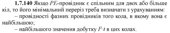

В том варианте через первую вагу пройдет суммарный ток земель всех остальных розеток, через вторую - на одну меньше - это последовательное соединение!
Суммарный ток всех заземлений? :shock: Может, сразу уточните, когда по заземляющему проводу розетки ждать протекание тока?
PS: Требования к заземляющим проводникам описаны в ПУЭ в том же разделе 1.7 (PE - в пунктах 1.7.131-1.7.144).
Суммарный ток всех заземлений? Может, сразу уточните, когда по заземляющему проводу розетки ждать протекание тока?
Да, суммарный: 0+0+0 =0А. А если тока там нету, то какая вообще разница как подключать, сечения там всякие соблюдать?
Себе можете делать, как угодно. Хоть пластилином соединять.
в розетках = сечению N и P (в кабеле сечения все жил одинаковы)

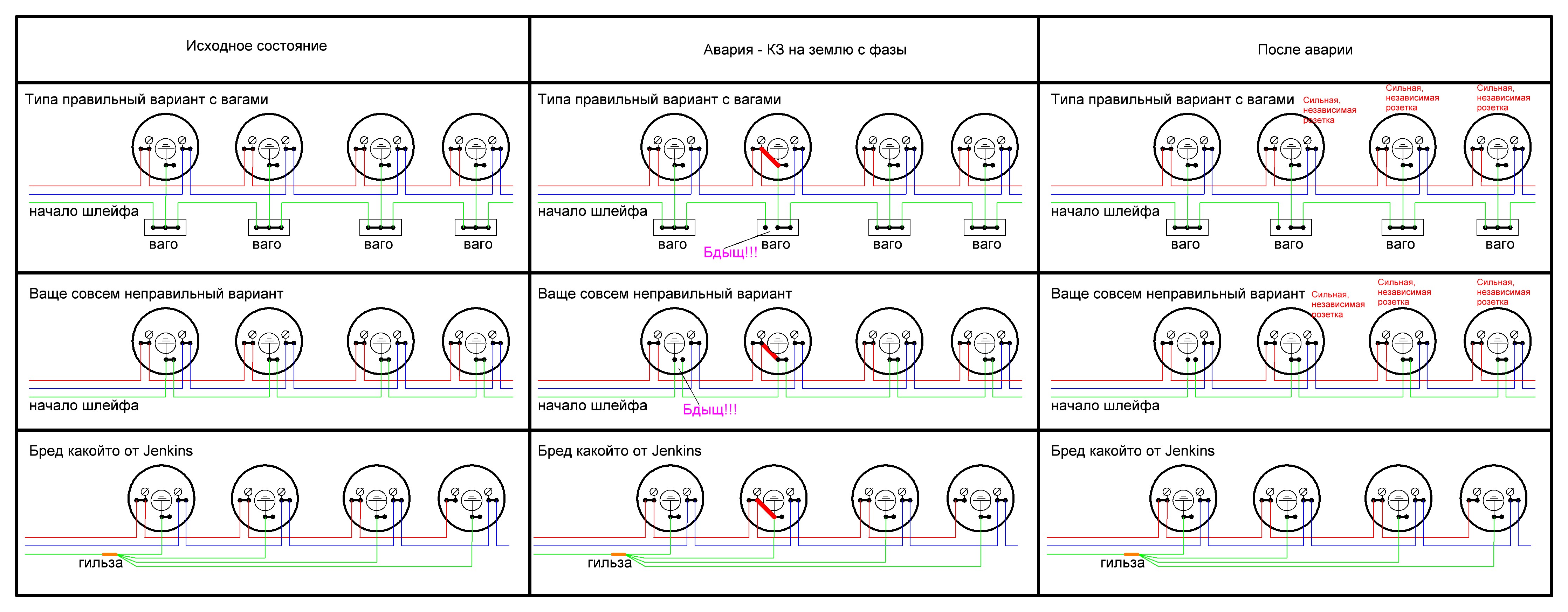

Вы можете смоделировать ситуацию, когда на блоке розеток одновременно на двух розетках будет протекать ток по PE-проводнику, чтобы суммировать его на третьем? Два КЗ, при котором не сработает автомат и при этом сечение отвода будет меньше основного кабеля?!
PS: jenkins, Вы не о том спорите. Посмотрел на Ваш рисунок - у Вас нет использования заземляющих частей розетки в качестве PE-проводника.
