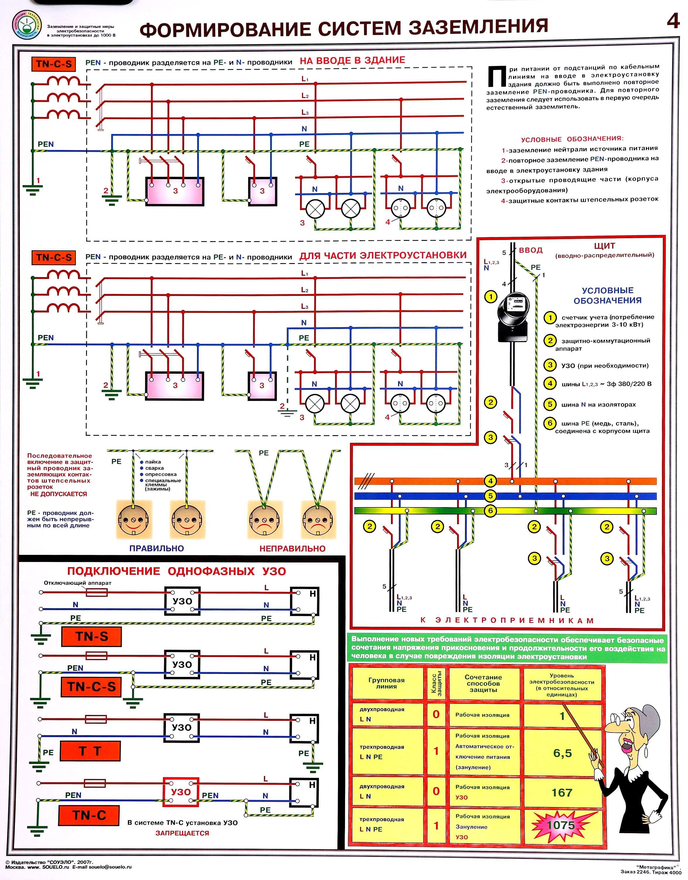

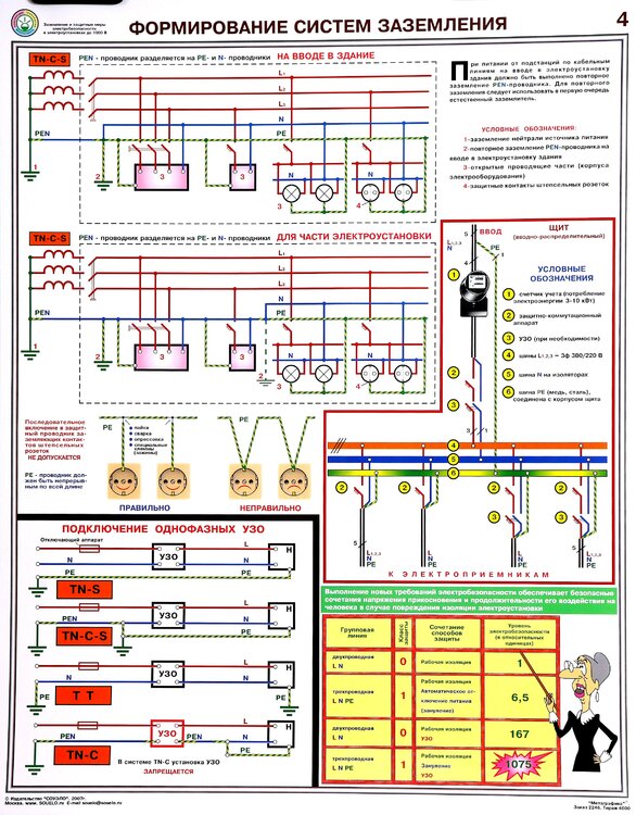

Я вот сейчас хожу учиться в учкомбинат, гр. допуска подтвердить. Спросил у препода по поводу отдельных отводов РЕ на розетки (есть тут такая ветка). Так он пальцем у виска покрутил. Не догадываетесь в чей адрес? Завтра еще задам вопрос о РЕ к выключателям, опять покрутит. :)
Не совсем верно/корректно сформулирован был вопрос.
Нужно было взять плакат, для наглядности, где правильный и неправильный методы указаны...;)
Теперь конечно этого делать не стоит, репутация/авторитет препода станет под угрозой.:D
Formirovanie-Sistem-Zazemleniya-4-Plakat-po-tehnike-bezopasnosti.thumb.jpg.e56782f0d13a761077880b73f8644f84.jpg
Не совсем верно сформулирован был вопрос.
Да я рисовал, вот на то что на плакате правильно, он и пальцем покрутил.
