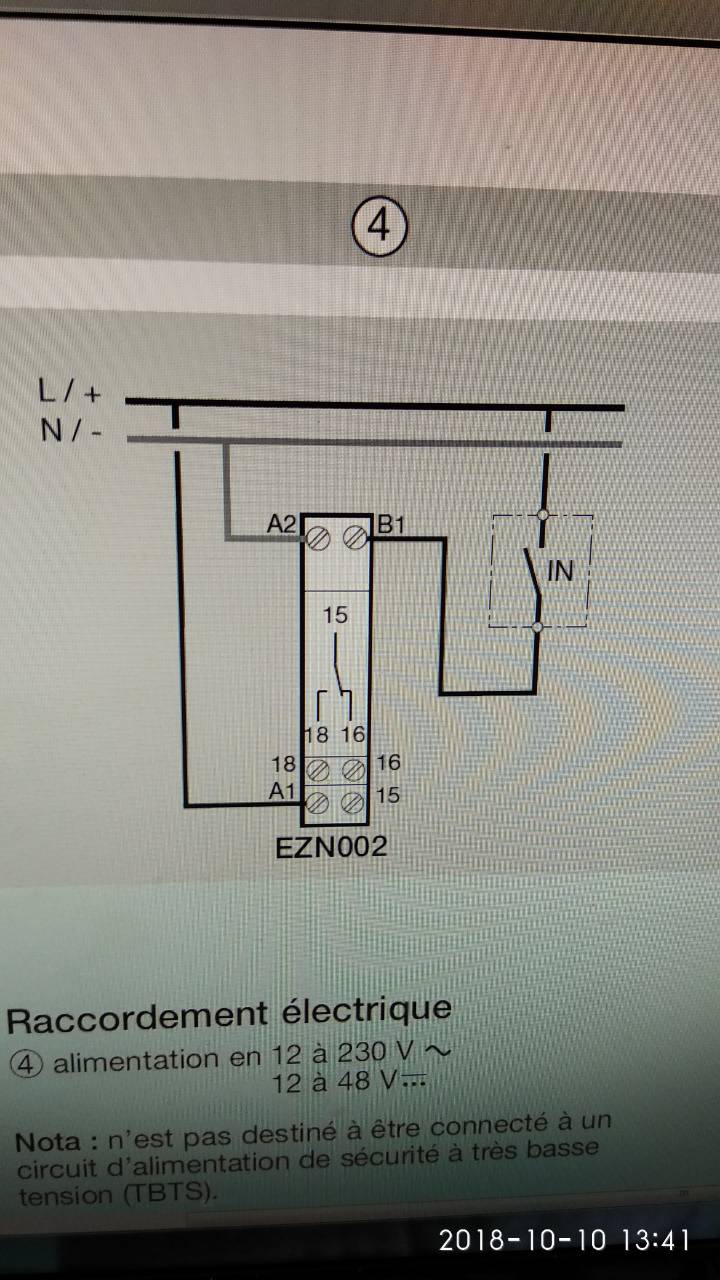

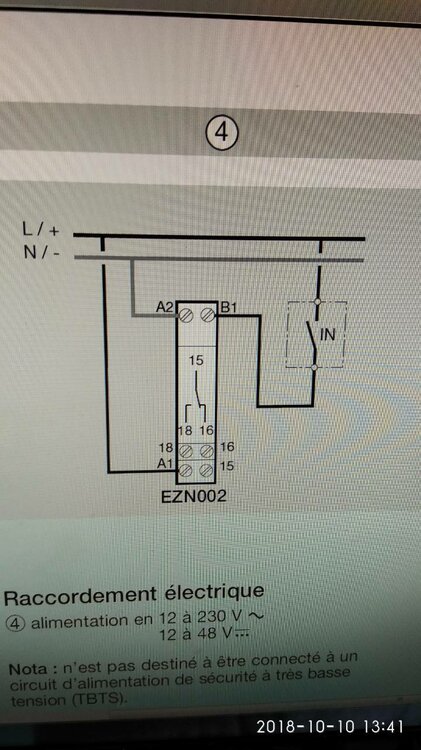

Добрый день. Ктото может подробно объяснить как работает этот девайс? Отсчет времени начинается в момент подачи питания на катушку или в момент пропадания его там. Если первое тогда не очень понятно зачем вторая фаза подключена?
Судячи з діаграми в мануалі - в момент пропадання напруги.
