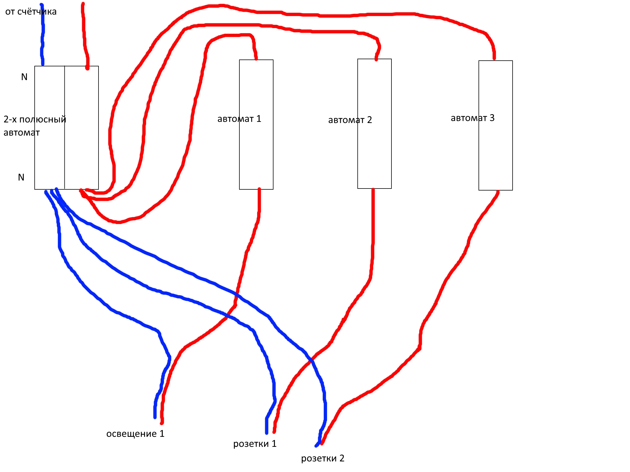

я хочу сделать вот такое (правильно ведь хочу или где-то ошибаюсь? :) )
т.е. входит провод от счётчика, разрываем и ноль, и фазу, далее "растраиваем" ноль на 3-х потребителей, а также растраиваем фазу на 3 автомата, которые также потом идут на эти 3 потребителя.
Я так понимаю, что просто шину можно использовать, чтобы поверху объединить все 3 автомата, но она же не поможет для "объединения" нуля....

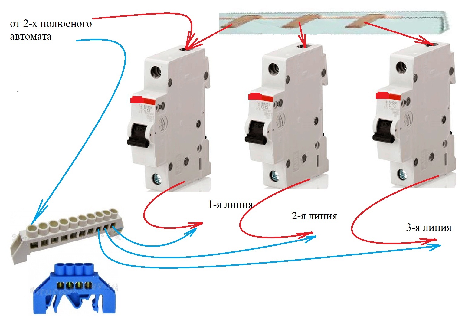

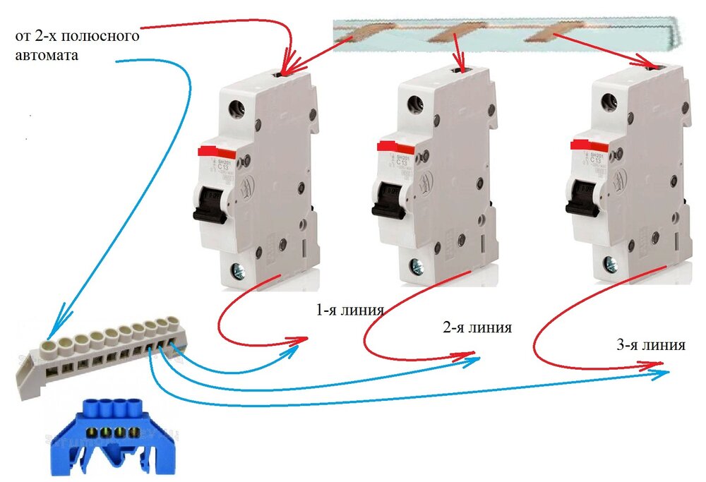

Трошки не так.
Нейтраль после вводного АВ на шину нейтрали, от нее уже на потребителей.
Фазу от вводного АВ на АВ первой линии, далее сами АВ объединяете гребенкой (шиной), такой как показал Тарас.

но схема то правильная?
шина нейтрали - это та т.н. кросс-шина?

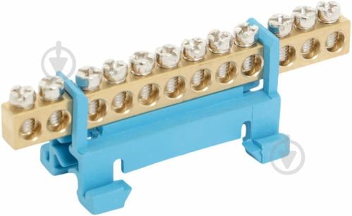

Схема то правильная, ее исполнение не совсем. Вы нарисовали три линии, а если бы их было 10
Шина нейтрали это вот:
Во многих щитах они уже установлены изначально.
хоть и ноль, но всё же неизолированный он меня настораживает :) Можно ведь вместо него использовать вот ту кросс-шину?
Та кто ж не дает, только зачем лишние растраты?
С фазой, так понимаю, уже определились - никаких кросс-шин. :rolleyes:
а зачем она там, если можно гребёнкой? Это если бы автоматы стояли далеко друг от друга или не в ряд...
Так ото ж. Но ведь изначально Ваш попрос стоял не так. :)
да, не совсем ясно и детально его сформулировал :)
Т.е. оптимально фазу гребёнкой, ноль или кросс-шиной (которая как маленький ящичек), или шиной нейтрали?
В Вашем случае нет смысла и экономических обоснований устанавливать кросс-шину.

А в каких тогда он есть? Суть ведь в том, чтобы из одной точки вывести пучок... меня пугает шина нейтрали своей неизолированностью. Я хз как она там заземлена у поставщика и когда алкаши украли заземляющую шину....
Так один из вариантов описал выше.
Чем Вас пугает та шина нейтрали? Пугать это может только в случае, если Вы окажетесь между проводом нейтрали и самой шиной, т.е. последовательно.
