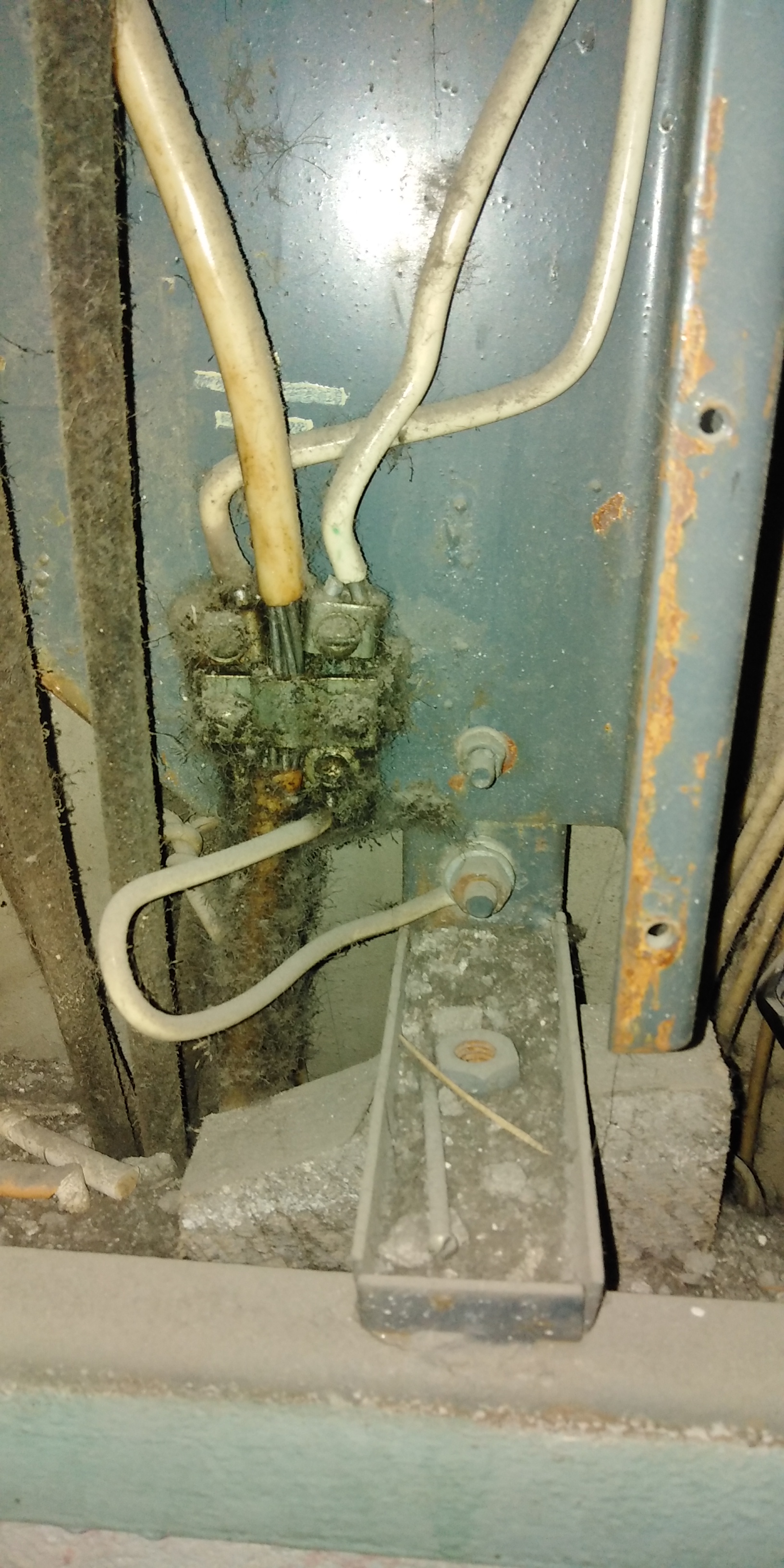

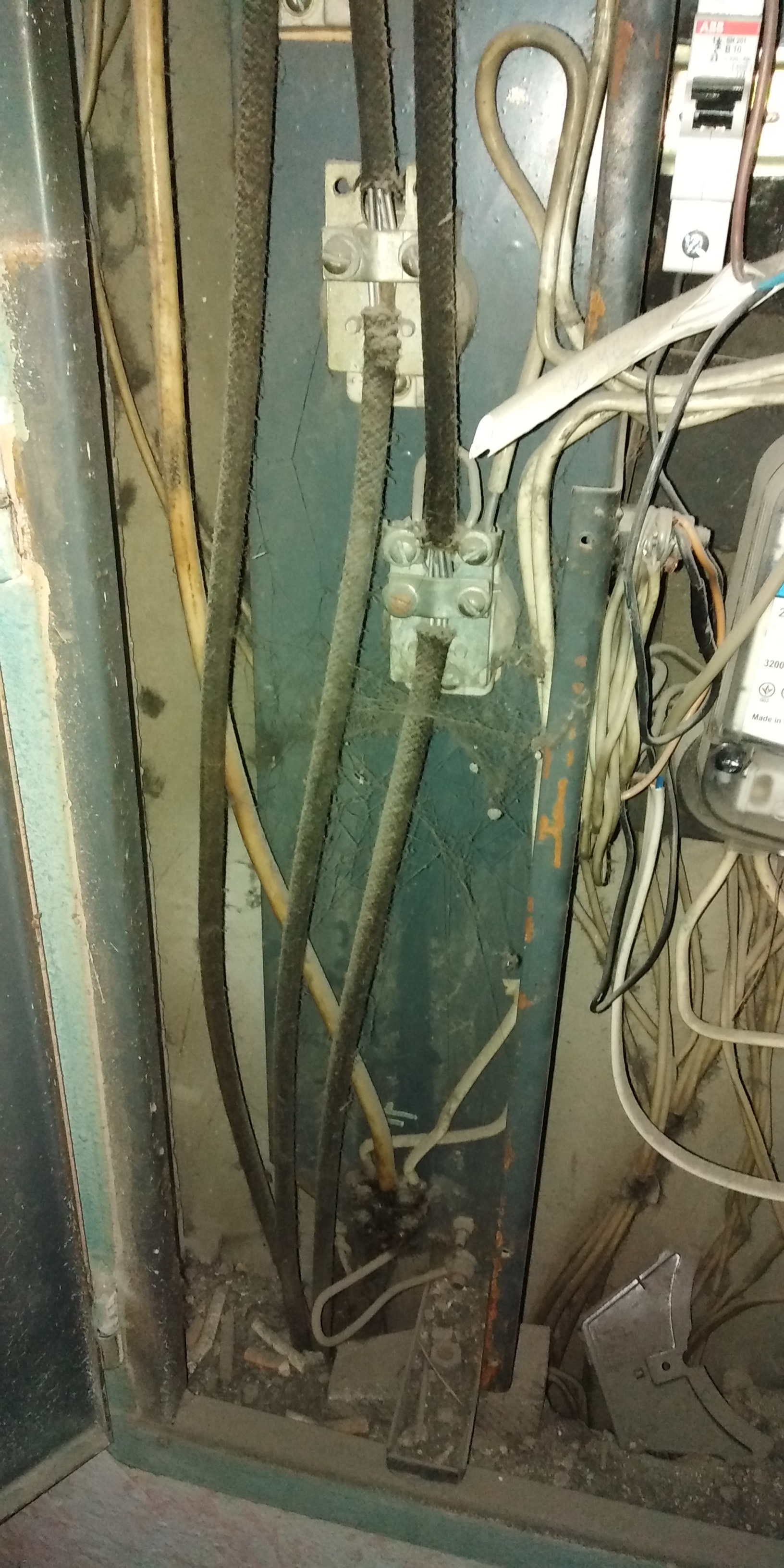

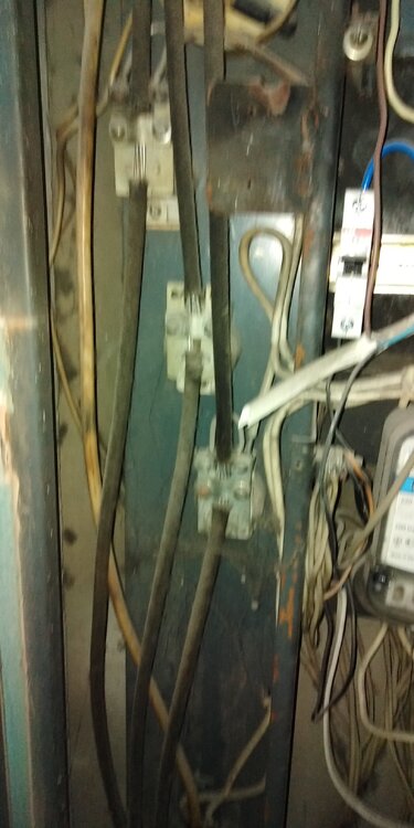

Для наглядности.
Может кто расскажет че это?
кстати' date=' выше пользователь Апасисика выложил замеры токов КЗ фаза-нейтраль и фаза-земля. Никому не стало интересно, от чего ток КЗ в фаза-земля больше?[/quote']
В земле ток крадут дождевые черви для питания своих подземных механизмов.
Игорь Васильевич, измените формулировку вопроса.
А че не понятного?
Были сделаны замеры тока КЗ в петлях L-N и L-PE в панельном доме. Ток в L-PE оказался больше по значению. Вот я и спрашиваю - почему вдруг так получилось?

Вопрос интересный, для затравки, давайте предположу, что сечение N проводника оказалось меньше, чем РЕ.
И десяти часов не прошло.
Не, уже на сейчас 34 :) . Не нужно предположений, там есть прямой ответ на прямо заданный вопрос. И он касается темы последних 5 страниц трындежа. Кстати, Вячеслав_В, Вас этот вопрос тоже особо не касается.
И что до Вашего ответа - предположение не верно, там, выше, есть три фоты размещенные мной, уверен что Апососика замеры делал в таком же щите.

Неа, это я об этом:
Кстати, выше пользователь Апасасика выложил замеры токов КЗ фаза-нейтраль и фаза-земля. Никому не стало интересно, от чего ток КЗ в фаза-земля больше?

Этажные щиты, в свою очередь, были соединены(приварены) к арматурному каркасу дома.
Не только, щиты подсоединялись к одному из проводников стояка питающей сети.

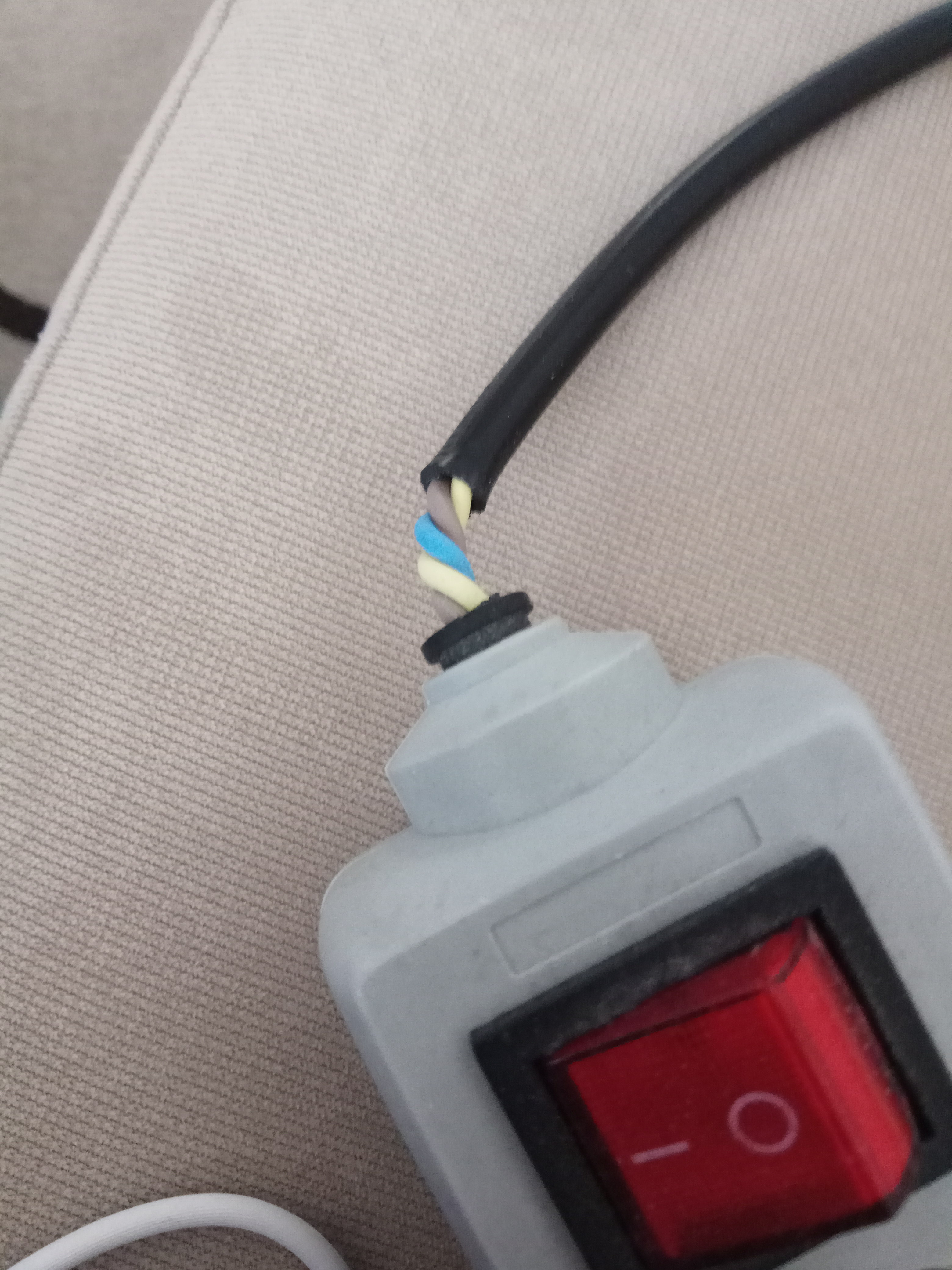

Суньте провод внутрь и закрепите его стяжкой.
Не могли би дать фото стяжки?
Только обвивать вокруг черной внешней изоляции.
Не соскользнет при потягивании? Может лучше зажим, как в вилках на шурупах с двух сторон?
Плотно затяните и не соскользнет.
Если там есть зажим, то конечно лучше ним.
Нет. Там довольно острые края со стороны зубчиков, оно впивается в изоляцию очень крепко (почему и пишу что обвивать вокруг внешней, чтобы изоляцию проводов не прорезало и не сняло при подергивании).
Если есть - попробуйте :) . Разберите переноску - там может внутри такой зажим даже имеется.
Сегодня разобрал свою с такой же кнопкой. выбросил кнопку, т.к. залипла, разберите и сделайте нормально. ничего сложного там нет.

Уже сделал: завел провод в корпус и зажал пластиной с шурупами.
