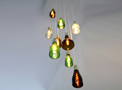

Хочу на терасі світильники з пляшок, плафони вже поробив, зараз виникло питання кріплення кабелю. Як його надійно і безпечно закріпити до дерев'яних стропил, ще й щоб зйомне було як звичайна люстра. Знайшов Р-зажими, але трохи не те. В ідеалі треба щось схоже на гвинтовий зажим кабелю (як в вилках), але ще й з кільцем, щоб на гачок чіпляти...

ну раз стиль диайвай-лофт, то почему не коуш на пару с зажимом для троса?
и получившуюся петельку вешать безбоязненно на любой крючок.
Можно другими словами или фото? :D
так с другими словами вы не закажите в магазине или базаре у продавца.
"коуш" - это вот
а "зажим для троса" это вот
или вот
по итогу получается вот такого плана узел
и в случае подбора запчастей по диаметру провода и оккуратном монтаже имеет вполне себе законченный вид.
Добавлено через 57 секунд
например
да, почти.
но такой зажим может не подойти.
закрытого типа, плоские, больше для интерьеров подойдут
Ну, бочки, чисто по дизайну, да. Но они слабые и могут высмыкиваться со временем.

так тут система, которая держит около метра провода, лампочку и бутылку....
