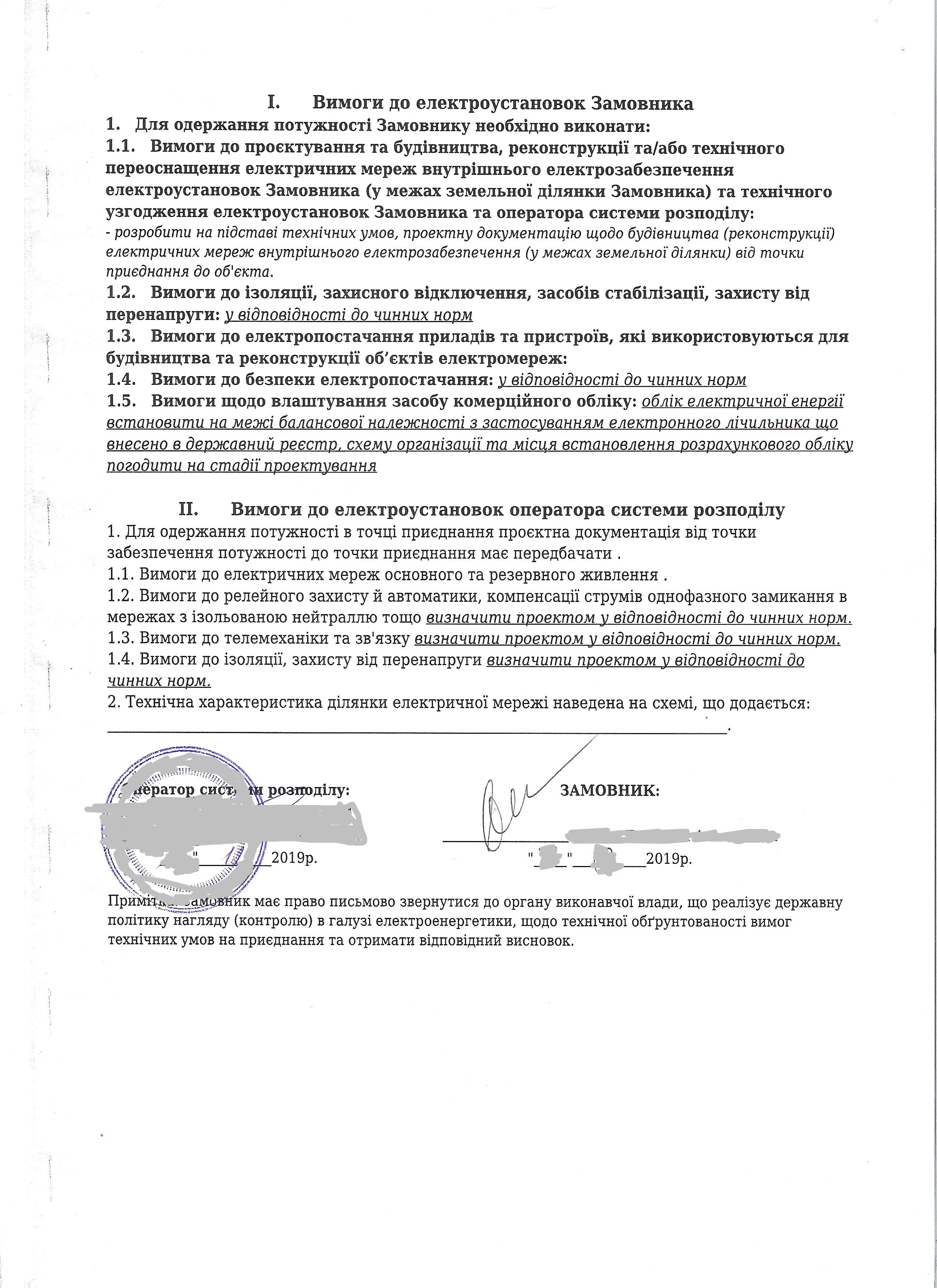

В ТУ на підключення не вказується яким чином споживач має влаштовувати своє повторне заземлення.
ПРАВИЛА ПРИЄДНАННЯ ЕЛЕКТРОУСТАНОВОК ДО ЕЛЕКТРИЧНИХ МЕРЕЖ - ПІДГОТОВКА ТА ВИДАЧА ТЕХНІЧНИХ УМОВ
2.11. Технічні умови приєднання до електричних мереж електроустановок для населення складаються за типовою формою (додаток 4) та містять:
1) назву об'єкта чи електроустановки та його місцезнаходження;
2) величину розрахункового навантаження, у тому числі на електроопалення, електроводонагрівання;
3) напругу, на якій здійснюється підключення;
4) вимоги до влаштування розрахункового обліку електричної енергії;
5) вимоги до влаштування систем захисту від пошкоджень та недопущення перевищення дозволеної потужності;
6) вимоги до влаштування заземлення та захисних заходів електробезпеки в точці підключення.
будет написано "согласно ПУЭ" :-)
У відповідності до чинних норм - так и написано:cry:
Так и делайте в соответствии с действующими нормами.
хорошо бы, чтобы это было где то расписано, а также было бы неплохо, если бы РЭС их выполнял тоже, и был бы хотя бы в состоянии на словах сказать, как выполнено заземление линии.
Да, было бы не плохо.
Ну давайте подождём пока РЭС раздуплится...
У нас на низкой стороне системы TN - есть и должны быть, и об этом расписано везде, где только можно.
Если всё делать по нормам со своей стороны, то никто не сможет предъявить абоненту нарушение и в случае чего - крайними будут сетевики, которые "не соблюдали".
Итак, после ТУ делается проект, правильно? - вот и делайте его в соответствии с ПУЭ, а там уже отстаивайте свою позицию.
Или я чего-то не понял? -почему надо ходить к кому-то и спорить, делайте такой проект, который вам нужен, а отклонить его смогут только в случае нарушения ТУ или нарушения ПУЭ.
не делается никакого проекта. ТУ на внешнее подключение. Приезжает трактор со столбом, 2 электрика со счетчиком, вкапывают столб, опускают кабель до счетчика и выполняют подключения. От тебя - только конец кабеля, который должен подключаться после счетчика. У счетчика 4 клеммы - 3 фазных и один ноль. И делай после счетчика - что хочешь. Вот только ИМХО расщепление после счетчика не совсем верное. А до счетчика - ты не влияешь процесс. Может быть, через личные связи с РЭС - можно, но у меня таких нет
Всегда делается проект. Или он уже существует.
значит, его делает РЭС в рамках стандартного подключения - сам для себя, и мы на него никак не влияем
Да. Но там всё есть и про заземление в том числе.
Это они без бумажки любят глаза закатывать типа: "не понимаю о чём вы, любезнейший". При трехфазном подключении если не заземлились на абонентской опоре - нарушили.
В мене написано облаштувати заземлення.
Все. Ні тип, ні де воно має бути. Ні параметрів жодних.
До речі ні в кого на вулиці навіть наявність заземлення не перевіряли. Половина робили його після того як вже були підключені.
Значит делайте проект сами, всмысле что у стороннего проектанта, а не в РЭСе, затем подавайте проект на согласование, оплачиваете согласование и вам либо его одобряет, либо аргументированно откажут и отправят исправлять совместно с пронктантом. Но аргументами для отказа могут быть только нарушения ТУ или нарушения законодательства. Если в ТУ не уточнили тип заземления, то по умолчанию принимайте её TN-C-S и подробно это освещайте в проекте
Примерно так же. И о том что мне еще надо делать проект ни слова. Сказали оплатить киловатты, купить счётчик (лучше через них) и ждать. Пока жду, праздники.
