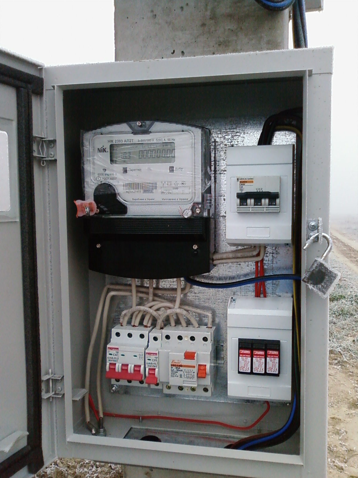

Приветствую всех!
Прошу совета по подключению дома к щиту электропитания.
Подрядчик выполняет работы по построению линии 0,4 кВ и установке щитов электропитания каждого дома. Щиты устанавливаются на столбах. "Начинка" щитов во вложении. От этих щитов планируем прокладку кабеля к щиту в доме. В виду того, что в щите на столбе есть 3-х фазный автомат и 3-х фазное УЗО, стал вопрос кудаже правильно подключаться?
При подключение к УЗО смущает его номинал - 30 мА. Не мало это для всего дома? Буду благодарен форуму за помощь!
К автомату. УЗО предназначено для подключения розетки или электроинструмента непосредственно в щитке. Автомат С20 неправильно подключен - он должен быть запитан от одного из фазных полюсов выхода УЗО - все наружные розетки должны находится под защитой УЗО
Спасибо за столь быстрый ответ!
Подскажите, пожалуйста, где будет правильно сделать в этом случае разделение PEN проводника? Необходимо ли на щите в доме на входе ставить "противопожарное" УЗО на 300 мА?
Схема неправильна - после счётчика нельзя делить PEN, он допускает подключение только N, не PEN:
Счетчик электрической энергии НІК 2303 АП2Т
Паспорт ААХШ.411152.010-07 ПС
В системе TN-C-S должно быть так:
Если распределительная линия (до счётчика) не допускает TN-C-S (например - линия садового товарищества), то может использоваться система заземления ТТ.
Подробнее о ТТ и противопожарном УЗО в соседней теме Подключение PEN по TN-C-S

Я так понял, что у нас не ТТ, а "пытаются сделать" TN-C-S. Но как всегда правильно все это собрать не могут. Судя по ветке, которую Вы мне рекомендовали, PEN проводник всех пзаставляют подключать прямо к счетчику. Я полагаю, что надо начать с того, что в проекте. Если TN-C-S, то надо так и делать. Значит будем разделять. И чисто практический вопрос. Разве не лучше установить в щит сразу две клеммных шины для PE и N, чтобы их подключать дальше было удобнее?
Противопожарное УЗО думаю в моем случае будет нелишним - не все цепи будут включаться через УЗО и дифавтоматы. Какой номинал надо брать - 100 или 300? И как понимаю, что надо брать с индексом S?
Далеко не всех - это халатность и некомпетентность отдельных исполнителей.
Лишние соединения. N - с автомата, PE - с болтового соединения достаточно.
Не вижу особой разницы. Вероятность того, что ток утечки при аварии не достигнет 300 мА, как мне кажется, невелика.
100 мА селективное редкость (по моему только АВВ выпускает - F204-S) , обычно есть 300 мА.
upd. N - с четырёхполюсного автомата. В данном случае можно либо поставить изолированную N шину, либо взять N с входного нулевого зажима УЗО
