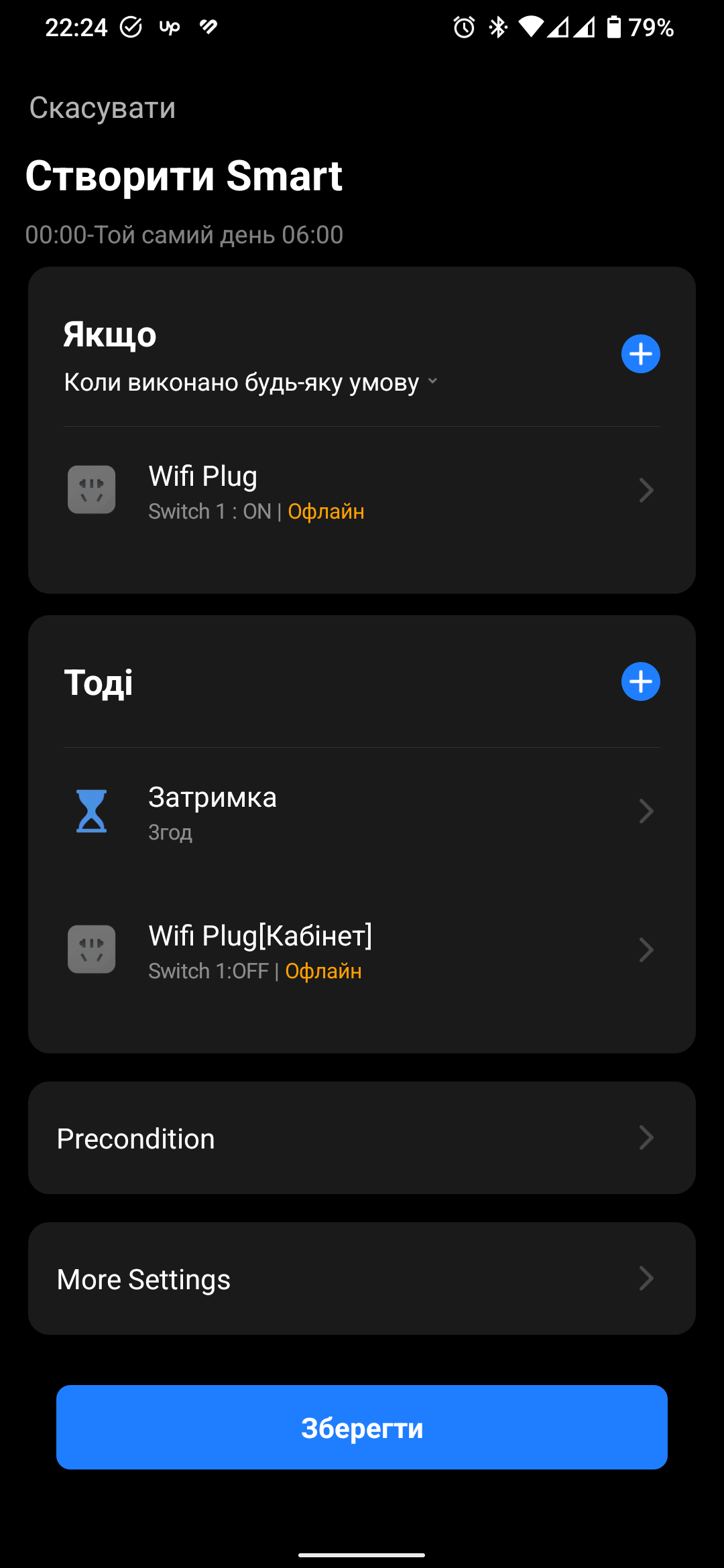

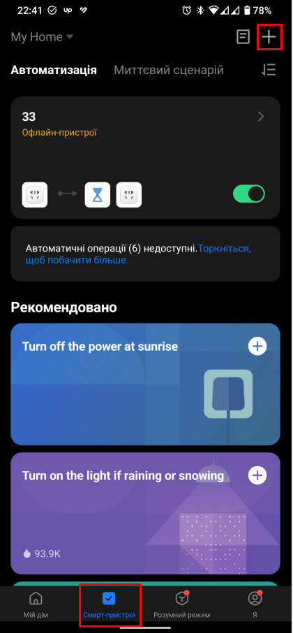

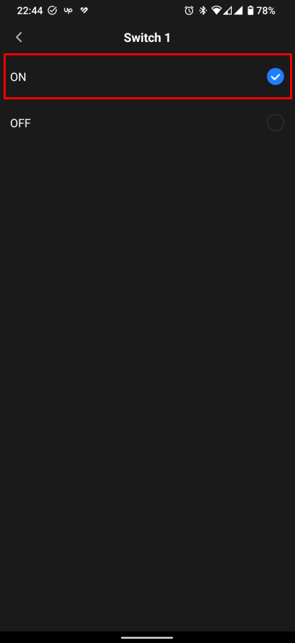

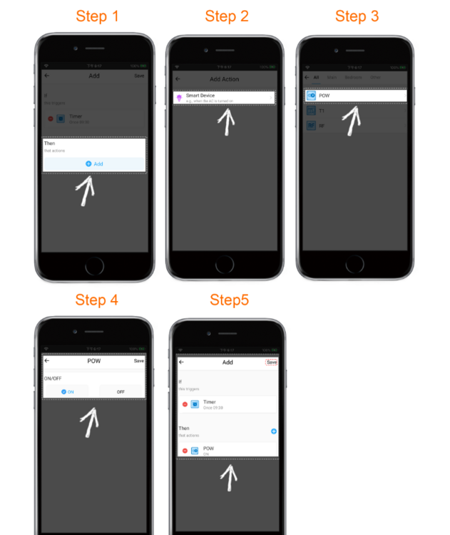

TaurosRMK Опубліковано: 28 липня 2024 Поділитись Опубліковано: 28 липня 2024 (змінено) 1 година тому, sly сказав: Потрібно щоб девайс при появі напруги вмикав навантаження на запрограмований термін і потім вимикав. Все. Розумне реле не варіант, наприклад Tuya? В них можна налаштовувати статус при появі мережі, дальше робите сценарій з таймером і вимикаєте навантаження. Як варіант ось таке. Змінено 28 липня 2024 користувачем TaurosRMK 1 Посилання на коментар Поділитися на інших сайтах More sharing options...

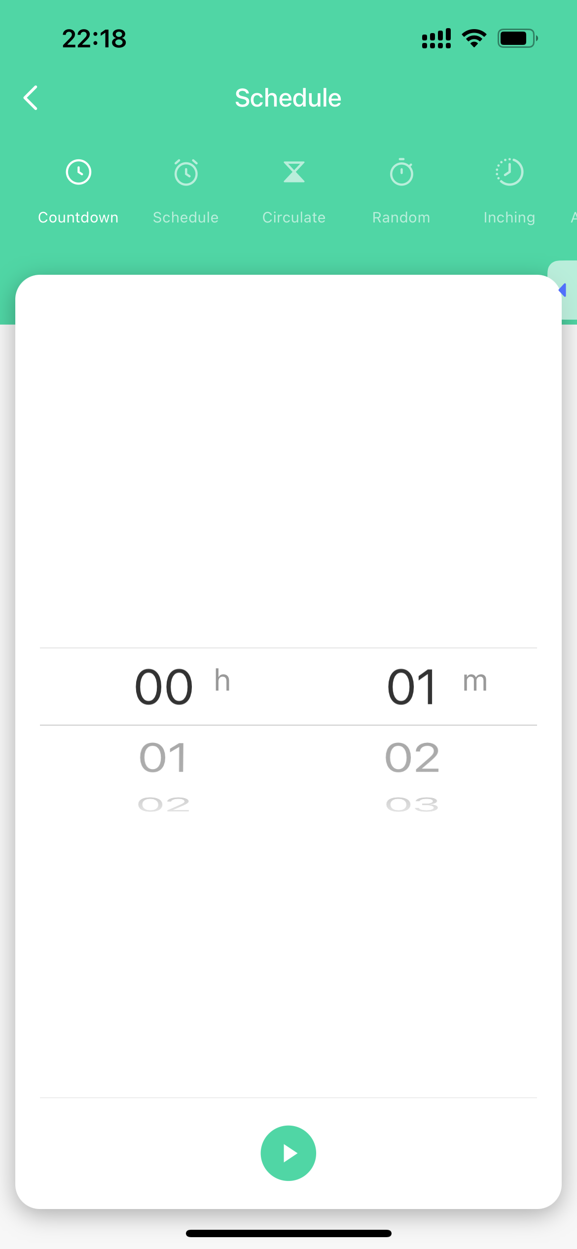

Vikctor Опубліковано: 28 липня 2024 Поділитись Опубліковано: 28 липня 2024 9 часов назад, TaurosRMK сказал: Розумне реле не варіант, наприклад Tuya? В них можна налаштовувати статус при появі мережі, дальше робите сценарій з таймером і вимикаєте навантаження. Як варіант ось таке. Навряд вийде. Так, дійсно можна налаштувати щоб воно завжди вмикало лінію при появі мережі, але запрограмувати так, щоб воно при цьому вимкнулось скажемо через 3 години 15 хвилин після появи напруги не вийде. Принаймні моє реле зовні один в один так не вміє. Посилання на коментар Поділитися на інших сайтах More sharing options...

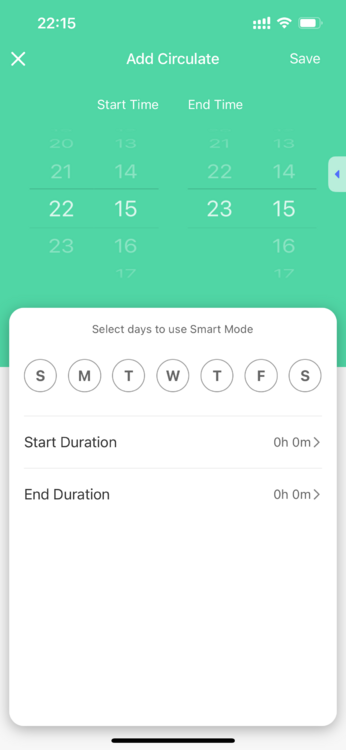

МакДо Опубліковано: 28 липня 2024 Поділитись Опубліковано: 28 липня 2024 (змінено) 4 хвилини тому, Vikctor сказав: Навряд вийде. Так, дійсно можна налаштувати щоб воно завжди вмикало лінію при появі мережі, але запрограмувати так, щоб воно при цьому вимкнулось скажемо через 3 години 15 хвилин після появи напруги не вийде. Принаймні моє реле зовні один в один так не вміє. В моєму випадку, здається, вийде: Апд, ні, не вийде. Все одно алгоритми прості. То хіба що в застосунку раз в тиждень змінювати час вимкнення. Змінено 28 липня 2024 користувачем МакДо Посилання на коментар Поділитися на інших сайтах More sharing options...
МакДо Опубліковано: 28 липня 2024 Поділитись Опубліковано: 28 липня 2024 2 хвилини тому, МакДо сказав: В моєму випадку, здається, вийде: Апд, ні, не вийде. Все одно алгоритми прості. То хіба що в застосунку раз в тиждень змінювати час вимкнення. Можна похімічити. Спочатку виставити розклад на вмикання по часу, а потім увімкнути вимкнення по таймеру. А в налаштуваннях реле виставити: on після появи напруги, наприклад. Посилання на коментар Поділитися на інших сайтах More sharing options...
TaurosRMK Опубліковано: 28 липня 2024 Поділитись Опубліковано: 28 липня 2024 5 хвилин тому, МакДо сказав: Можна похімічити. Спочатку виставити розклад на вмикання по часу, а потім увімкнути вимкнення по таймеру. А в налаштуваннях реле виставити: on після появи напруги, наприклад. 15 хвилин тому, Vikctor сказав: Навряд вийде. Так, дійсно можна налаштувати щоб воно завжди вмикало лінію при появі мережі, але запрограмувати так, щоб воно при цьому вимкнулось скажемо через 3 години 15 хвилин після появи напруги не вийде. Принаймні моє реле зовні один в один так не вміє. Виставити в налаштуваннях пристрою статус при появі мережі "ON" і створити сценарій, якщо статут реле "ON", то запустити таймер на ** г/хв після чого змінити статус реле на "OFF". Ніби все, має працювати. На додачу можна виставити період коли цей сценарій буде спрацьовувати, наприклад тільки вночі. 1 Посилання на коментар Поділитися на інших сайтах More sharing options...

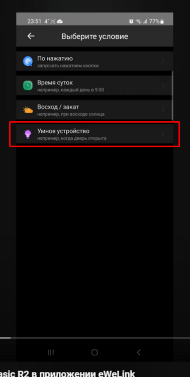

Vikctor Опубліковано: 28 липня 2024 Поділитись Опубліковано: 28 липня 2024 2 минуты назад, TaurosRMK сказал: ...якщо статут реле "ON", то запустити таймер на ** г/хв після чого змінити статус реле на "OFF". Ніби все, має працювати. На додачу можна виставити період коли цей сценарій буде спрацьовувати, наприклад тільки вночі. Моє вміє все окрім виделеного. 1 Посилання на коментар Поділитися на інших сайтах More sharing options...
МакДо Опубліковано: 28 липня 2024 Поділитись Опубліковано: 28 липня 2024 7 хвилин тому, TaurosRMK сказав: Виставити в налаштуваннях пристрою статус при появі мережі "ON" і створити сценарій, якщо статут реле "ON", то запустити таймер на ** г/хв після чого змінити статус реле на "OFF". Ніби все, має працювати. На додачу можна виставити період коли цей сценарій буде спрацьовувати, наприклад тільки вночі. Я так і казав 🤣 1 Посилання на коментар Поділитися на інших сайтах More sharing options...

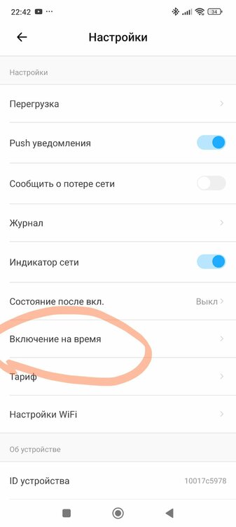

mib Опубліковано: 28 липня 2024 Поділитись Опубліковано: 28 липня 2024 32 минуты назад, Vikctor сказал: Навряд вийде. Так, дійсно можна налаштувати щоб воно завжди вмикало лінію при появі мережі, але запрограмувати так, щоб воно при цьому вимкнулось скажемо через 3 години 15 хвилин після появи напруги не вийде. Принаймні моє реле зовні один в один так не вміє. Это вы же про томзон? У меня сейчас подключенного нет, но в том же формфакторе которое нонейм есть вот такое в настройках 1 Посилання на коментар Поділитися на інших сайтах More sharing options...

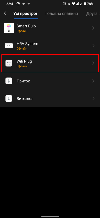

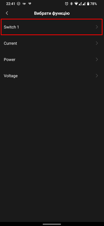

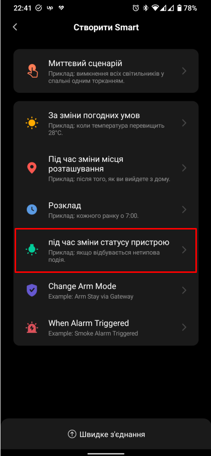

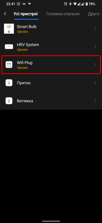

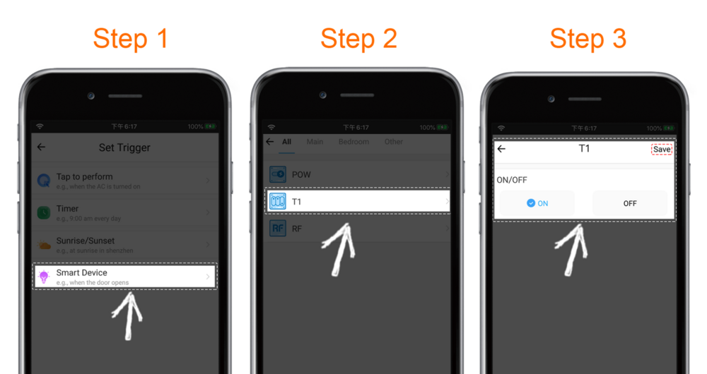

TaurosRMK Опубліковано: 28 липня 2024 Поділитись Опубліковано: 28 липня 2024 1 хвилину тому, Vikctor сказав: Моє вміє все окрім виделеного. Smart Life / Tuya? Там є окрема вкладка "Сценарії", на ній створюєте новий сценарій і там вибираєте потрібний пристрій і умови. Хоча треба перевіряти чи так спрацює цей сценарій, коли появляєтсья мережа. Прихований текст 1 Посилання на коментар Поділитися на інших сайтах More sharing options...
TaurosRMK Опубліковано: 28 липня 2024 Поділитись Опубліковано: 28 липня 2024 5 хвилин тому, МакДо сказав: Я так і казав 26 хвилин тому, МакДо сказав: Спочатку виставити розклад на вмикання по часу Ок, ок 🤣 А нащо там вмикання по часу якщо воно саму увімкненться при подачі 220В? Посилання на коментар Поділитися на інших сайтах More sharing options...
МакДо Опубліковано: 28 липня 2024 Поділитись Опубліковано: 28 липня 2024 Тільки що, TaurosRMK сказав: Ок, ок 🤣 А нащо там вмикання по часу якщо воно саму увімкненться при подачі 220В? Бо якщо світло подадуть в 3:00 а ліхтар має світити до 4:15, то згаданий вище алгоритм вимкне таймер на заданій часовій, попри того, що по таймеру він мав би працювати ще 2 години? 1 Посилання на коментар Поділитися на інших сайтах More sharing options...
TaurosRMK Опубліковано: 28 липня 2024 Поділитись Опубліковано: 28 липня 2024 6 хвилин тому, TaurosRMK сказав: Хоча треба перевіряти чи так спрацює цей сценарій, коли появляєтсья мережа. Перевірив, працює 🙂 Посилання на коментар Поділитися на інших сайтах More sharing options...
МакДо Опубліковано: 28 липня 2024 Поділитись Опубліковано: 28 липня 2024 5 хвилин тому, МакДо сказав: Бо якщо світло подадуть в 3:00 а ліхтар має світити до 4:15, то згаданий вище алгоритм вимкне таймер на заданій часовій, попри того, що по таймеру він мав би працювати ще 2 години? В ТЗ було: байдуже коли зʼявиться світло, головне, щоб в (напр) в 4:15 вимкнулось. По сценарію з таймером - світло увімкнеться тоді, коли дадуть е/е і світитиме доти, поки таймер не скаже. А я ж запропонував додати 2 ступінь керування по вимиканню о 4:15 в не залежності, коли дали світло. Не так? 1 1 Посилання на коментар Поділитися на інших сайтах More sharing options...
TaurosRMK Опубліковано: 28 липня 2024 Поділитись Опубліковано: 28 липня 2024 (змінено) 10 хвилин тому, МакДо сказав: Бо якщо світло подадуть в 3:00 а ліхтар має світити до 4:15, то згаданий вище алгоритм вимкне таймер на заданій часовій, попри того, що по таймеру він мав би працювати ще 2 години? Ну так, це в налаштуваннях самого девайсу задати графік з якої по яку годину він буде увімкнений. І тоді скоріше спрацює або сценарій, або графік в налаштуваннях. Змінено 28 липня 2024 користувачем TaurosRMK 1 Посилання на коментар Поділитися на інших сайтах More sharing options...
Vikctor Опубліковано: 28 липня 2024 Поділитись Опубліковано: 28 липня 2024 41 минуту назад, TaurosRMK сказал: Smart Life / Tuya? Там є окрема вкладка "Сценарії", на ній створюєте новий сценарій і там вибираєте потрібний пристрій і умови. Хоча треба перевіряти чи так спрацює цей сценарій, коли появляєтсья мережа. Скрыть контент Ні, евелінк Посилання на коментар Поділитися на інших сайтах More sharing options...
TaurosRMK Опубліковано: 28 липня 2024 Поділитись Опубліковано: 28 липня 2024 (змінено) 15 хвилин тому, Vikctor сказав: Ні, евелінк Не знайомий з таким, але сценарії/автоматизації все рівно мають бути, там і шукайте. Подивився відео, наче логіка та сама. Прихований текст Ну так, на самому сайті про створення сценаріїв показано, аналогічно як в Tuya. Прихований текст Змінено 28 липня 2024 користувачем TaurosRMK 1 Посилання на коментар Поділитися на інших сайтах More sharing options...
