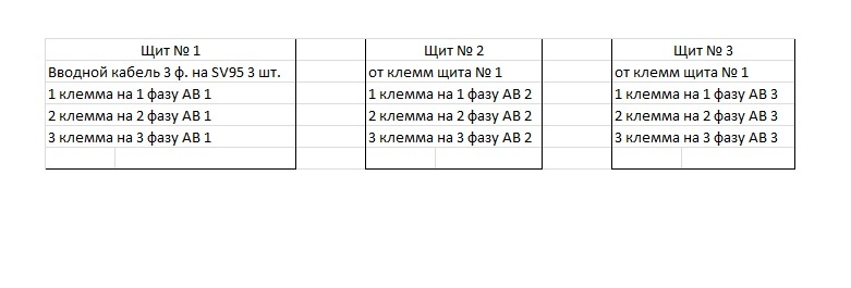

XL.pro Опубліковано: 5 квітня 2014 Поділитись Опубліковано: 5 квітня 2014 Шинка вставляется в АВ защищающие отходящие кабели. Спасибо, я имел ввиду вот это. Вводной кабель 16мм2 входит в клеммник SV 35/95 (который крепится к дин рейке), от него разветвляется к АВ1 - 6мм2, АВ2 - 6мм2, АВ3 - 6 мм2 (количество клеммников = количеству фаз). Посилання на коментар Поділитися на інших сайтах More sharing options...

ink_stroi Опубліковано: 6 квітня 2014 Поділитись Опубліковано: 6 квітня 2014 Спасибо, я имел ввиду вот это.Можно и так. от него разветвляется к АВ1 - 6мм2, АВ2 - 6мм2, АВ3 - 6 мм2Это вводные АВ каждого щита? 6мм2 может быть мало для соблюдения падения напряжения в ЭУ, которое не должно превышать 4%, особенно для самых дальних точек 3-го этажа. Посилання на коментар Поділитися на інших сайтах More sharing options...
IEC 60364 Опубліковано: 6 квітня 2014 Поділитись Опубліковано: 6 квітня 2014 ...соблюдения падения напряжения в ЭУ, которое не должно превышать 4%, особенно для самых дальних точек 3-го этажа. *** *** *** 2 Посилання на коментар Поділитися на інших сайтах More sharing options...
Шарманщик Опубліковано: 6 квітня 2014 Поділитись Опубліковано: 6 квітня 2014 Спасибо, я имел ввиду вот это. Вводной кабель 16мм2 входит в клеммник SV 35/95 (который крепится к дин рейке), от него разветвляется к АВ1 - 6мм2, АВ2 - 6мм2, АВ3 - 6 мм2 (количество клеммников = количеству фаз). Ваш вариант вполне достоен, но места в щите займёт многовато. Грамотнее и экономнее сделать то, что рекомендует Инк Строй - при использовании "фазных гребёнок", контактные гнёзда автоматов остаются свободными, вот их и предлагается использовать для межщитовых коммутаций. Посилання на коментар Поділитися на інших сайтах More sharing options...
ink_stroi Опубліковано: 6 квітня 2014 Поділитись Опубліковано: 6 квітня 2014 IEC 60364,Я указал данные по ГОСТ Р 50571.16-2007 (МЭК 60364-6:2006) Испытания 612.10 Проверка падения напряжения Примечание - Падение напряжения в электроустановках не должно превышать 4 % номинального напряжения электроустановки. Временно действующие условия, например переходные процессы и колебания напряжения, вызванные неправильной (ошибочной) коммутацией, не учитывают. Посилання на коментар Поділитися на інших сайтах More sharing options...
XL.pro Опубліковано: 6 квітня 2014 Поділитись Опубліковано: 6 квітня 2014 Грамотнее и экономнее сделать то, что рекомендует Инк Строй - при использовании "фазных гребёнок", контактные гнёзда автоматов остаются свободными, вот их и предлагается использовать для межщитовых коммутаций. Может я не правильно понимаю, но фазными гребенками можно воспользоваться тогда, когда 3 АВ в одном щите на одной дин-рейке, а у меня ситуация - как нарисунке, наверное подойдет "топорный вариант" через клеммы. Волнует еще 1 вопрос, подключение вводного кабеля - многожилы (16 мм2, медь) к счетчику, кабель нужно как-то опрессовывать или прямо в "контакты" счетчика? Точно так же к АВ? Посилання на коментар Поділитися на інших сайтах More sharing options...
Шарманщик Опубліковано: 6 квітня 2014 Поділитись Опубліковано: 6 квітня 2014 Может я не правильно понимаю, но фазными гребенками можно воспользоваться тогда, когда 3 АВ в одном щите на одной дин-рейке, а у меня ситуация - как нарисунке, наверное подойдет "топорный вариант" через клеммы. Волнует еще 1 вопрос, подключение вводного кабеля - многожилы (16 мм2, медь) к счетчику, кабель нужно как-то опрессовывать или прямо в "контакты" счетчика? Точно так же к АВ? Мы все тут имеем "голос совещательный и рекомендательный" - выбор всегда за Вами. А варианты равнозначно безопасны и грамотны - дерзайте, всё у Вас получиться! Многожилка всегда и везде опрессовывается, можете никогда больше не спрашивать, нового не услышите... 1 Посилання на коментар Поділитися на інших сайтах More sharing options...
XL.pro Опубліковано: 6 квітня 2014 Поділитись Опубліковано: 6 квітня 2014 Многожилка всегда и везде опрессовывается, можете никогда больше не спрашивать, нового не услышите... На следующей неделе планирую менять АВ на столбе , работу должны выполнять либо фирма с лицензией, либо "электрик кооператива" и никто другой. В первом варианте сделали через ж..пу - не опрессовали (но при начале строительных работ я не особо вникал что и как должно быть), теперь хочу купить втулочные наконечники, думаю, что у электрика из кооператива их с собой не будет... Посилання на коментар Поділитися на інших сайтах More sharing options...
Шарманщик Опубліковано: 7 квітня 2014 Поділитись Опубліковано: 7 квітня 2014 На следующей неделе планирую менять АВ на столбе , работу должны выполнять либо фирма с лицензией, либо "электрик кооператива" и никто другой. В первом варианте сделали через ж..пу - не опрессовали (но при начале строительных работ я не особо вникал что и как должно быть), теперь хочу купить втулочные наконечники, думаю, что у электрика из кооператива их с собой не будет... Так же у него не будет опрессовщика для этих втулок и желания что-то делать.... Придётся стимулировать... Посилання на коментар Поділитися на інших сайтах More sharing options...
