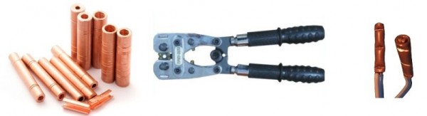

silver8848 Опубліковано: 22 квітня 2014 Поділитись Опубліковано: 22 квітня 2014 Подскажите, как соединить перебитую проводку в оштукатуренной стене? Делал штробы для отопления и перерезал болгаркой один провод 3*2,5, другой 5*6. Ставить коробку и брать клеммную винтовую колодку? Посилання на коментар Поділитися на інших сайтах More sharing options...
Energon Опубліковано: 22 квітня 2014 Поділитись Опубліковано: 22 квітня 2014 соединить перебитую проводку гильзы и термоусадка с клеем вам в помощь. 1 Посилання на коментар Поділитися на інших сайтах More sharing options...
silver8848 Опубліковано: 22 квітня 2014 Поділитись Опубліковано: 22 квітня 2014 гильзы и термоусадка с клеем вам в помощь. Гильзы под обжимку и можно заштукатуривать? Посилання на коментар Поділитися на інших сайтах More sharing options...
Вадим электрик Опубліковано: 23 квітня 2014 Поділитись Опубліковано: 23 квітня 2014 Гильзы под обжимку и можно заштукатуривать? Термоусадку установите сначала. Причем двух диаметров- сначала меньший отдельно на каждый провод, затем общий на все три провода сразу с заходом на изоляцию под клей 5-7 см. И вообще нормальный электрик кабели в потенциальных местах установки батарей и трубопроводов не пускает. Добавлено через 3 минуты К сожалению до этого момента форумы не читал понадеявшись на консультанта тестя. Ребятушки выручайте советом, доме при подключении люстры, у нас с тестем "электриком" и такой то матери , пропала фаза или правильно перестал работать выключатель к сожалению пробника у тестя не было, пользовались обычной совдеп. системой (лампа и 2 провода). Где коробка тесть не помнит (на гипсокартон не выведена), жалко дыры нарезать недавно только ремонты закончили все остальное по электрике работает и розетки и свет везде есть (такое ощущение что кидался "отросток") на выключатель. Почему не получилось подключиться правильно по порядку на входе было 4 провода (2 двухжильных провода к одному из них и был подключен свет второй судя по всему был выведен как запаска либо на люстру с разветвлением на двухклавишный выключаетль) при исчезновении напряжения автоматы не выбивало, при попытки соединения на 2 выключателя сначала работал один двужильный, а потом пропало. Проверили всю электрику все работает, может что подскажите, на майские планирую туда ехать вооружившись наконец то пробником. Исправлял я как то такую аварию у заказчика, который говорил что он электрик на атомной подводной лодке. А проблема была в том, что размыкался ноль выключателем, а не фаза. Посилання на коментар Поділитися на інших сайтах More sharing options...
silver8848 Опубліковано: 24 квітня 2014 Поділитись Опубліковано: 24 квітня 2014 Термоусадку установите сначала. Причем двух диаметров- сначала меньший отдельно на каждый провод, затем общий на все три провода сразу с заходом на изоляцию под клей 5-7 см. И вообще нормальный электрик кабели в потенциальных местах установки батарей и трубопроводов не пускает. Что и как делать я понял, но больше волнует вопрос-можно ли потом этот провод заштукатуривать в стене наглухо или делать соединение в коробке чтоб была возможность доступа??? Посилання на коментар Поділитися на інших сайтах More sharing options...
