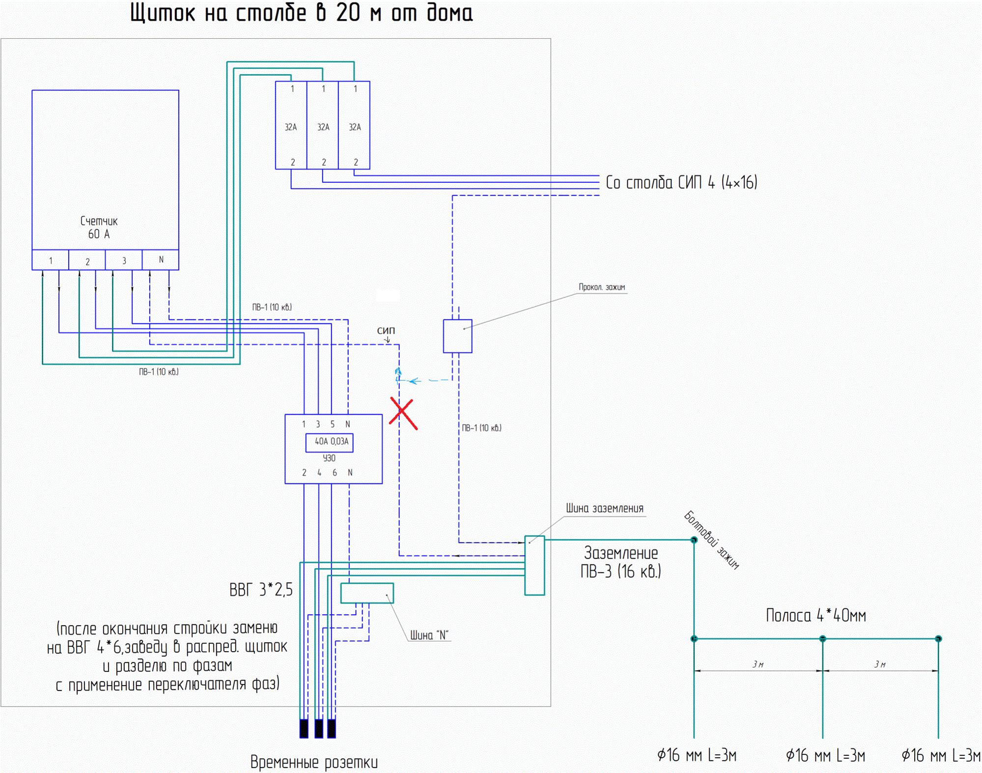

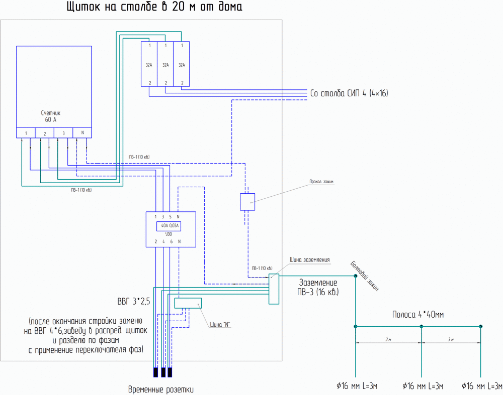

По нему видно, что PEN делится до счётчика. Но ни в коем разе не после.
Тежелый денек у меня выдался:o
По чему-то прочитал схему, что ввод снизу идет.... Срочно выходные нужны.
Это недопустимая схема - PEN не может проходить через счётчик (хотя некоторые РЭСы по неграмотности и пропускают его так). Деление должно происходить до счётчика
Вот из Ваших краёв:

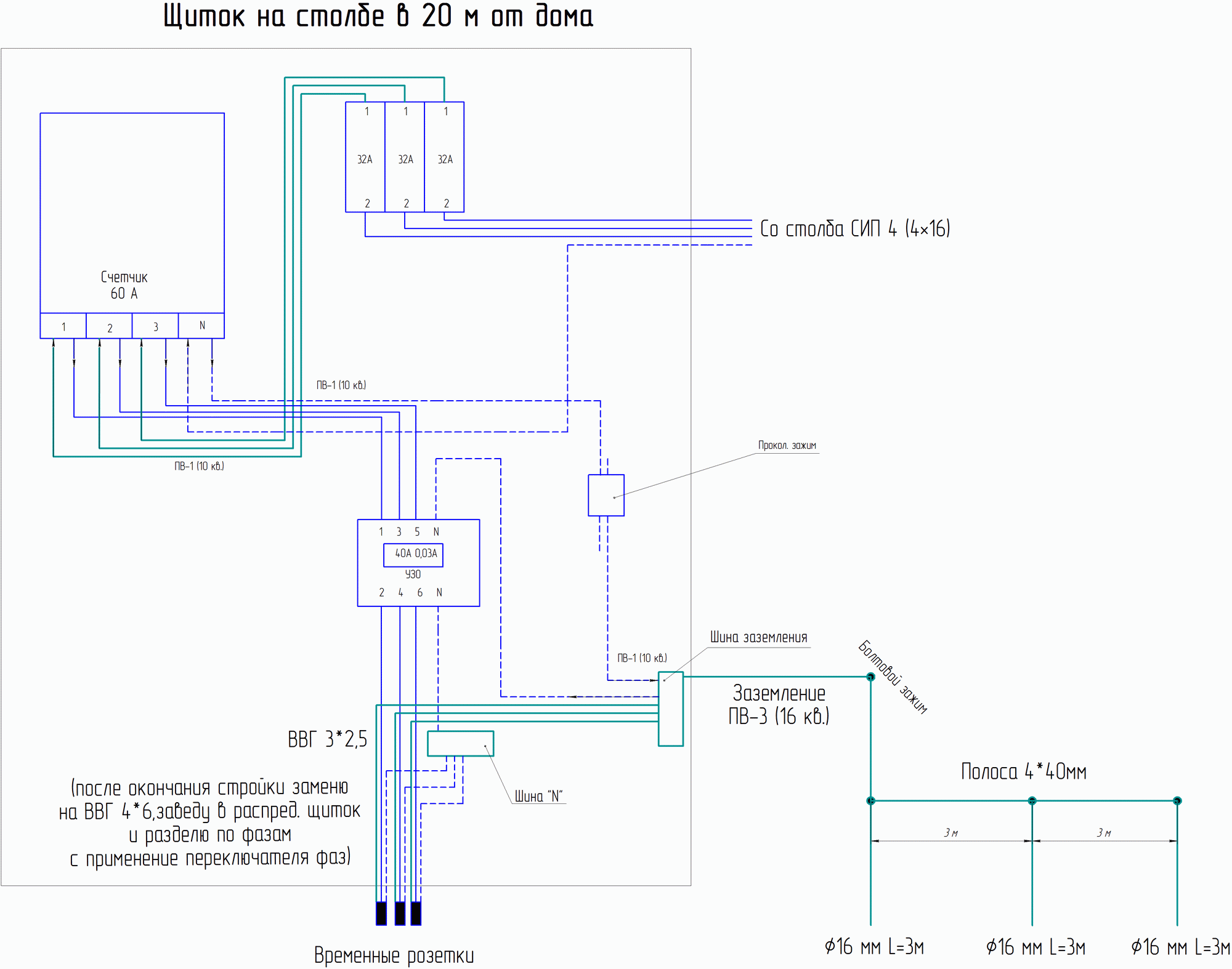

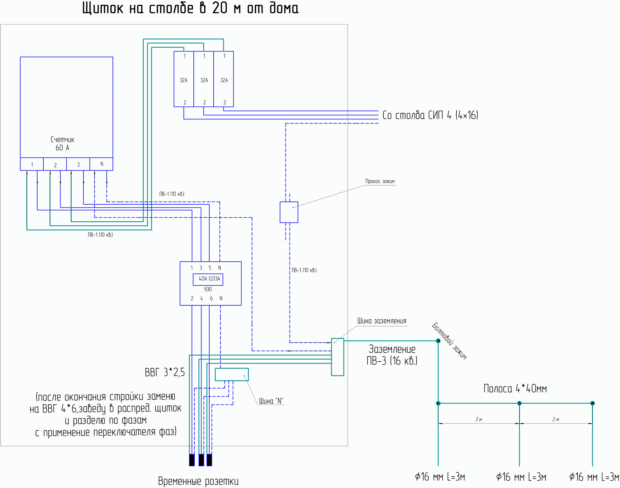

Уф, я вообще запутался. Вот последний вариант. Что здесь правильно, что нет. Я исправлю. Надо щиток вешать на следующей неделе.

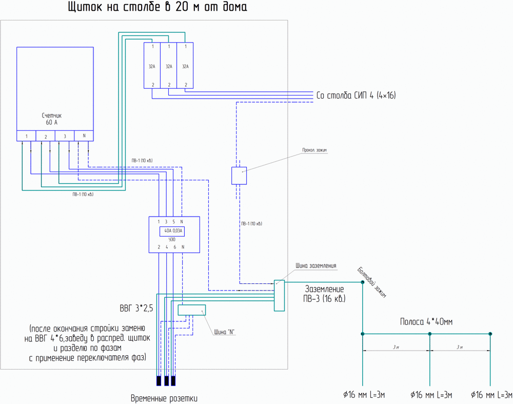

Ну почти... На счетчик СИП напрямую. А прокалывающим зажимом от него подсоединить ПВ-1 к шине земли.
Вы имеете ввиду "0" вести со столба сразу на счетчик, а потом уже разветвлять?
Olejan, значит мало бъет (ссылка на изображение устарела)
Хм, то есть это в порядке вещей?
Ну да - ток утечки через тело меньше номинального тока УЗО (оно срабатывает при утечке от 15 до 30 мА):
Теперь понял.Спасибо

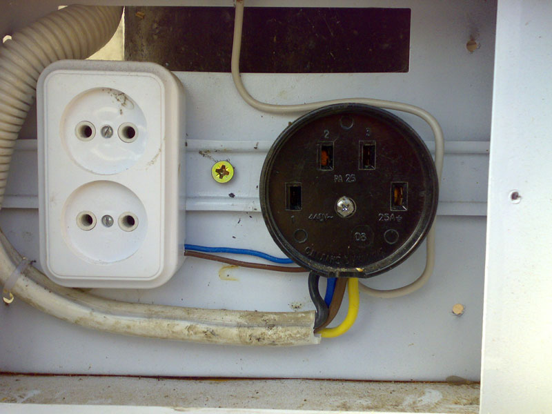

У меня во дворе на столбе стоит щит-"времянка". Хочу поменять однофазную розетку на розетку с заземляющим контактом.
Фото во вложении.
Вопрос: какого цвета у меня "земля"? Есть подозрение, что белого. Ящик счётчика опломбирован, не заглянуть.
Соединения(винтовые) должны быть доступны для осмотра и ТО. Разобрав вашу розетку вы увидите какой проводник РЕ. В щите нужно организовать шину РЕ от которой будут идти ответвления на эту и другие розетки РЕ. Если соединение не доступно (опламбировано), то нужно выполнять не разборное соединение, например опрессовка. Шлейф (последовательное соединение) РЕ от 1 розетки к другой нужно избегать (не вдаваясь в правила), в целях безопасности.

Где именно Вы его хотите поставить? До счётчика - нельзя. После счётчика - можно (если сечение проводников до и после счётчика или номинал автомата перед счётчиком позволят).
На счётчике нет автоматов.
Счетчиком я называю всю коробку, в которой и сам счетчик)))
