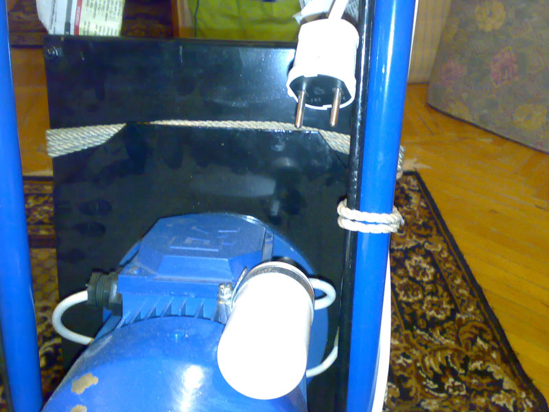

sanykrimea, хочу прояснить ещё один вопрос. У меня вилка на культиваторе двухполюсная, не "евростандарт", без заземляющего контакта.
Чтобы обеспечить заземление, достаточно поменять вилку на евростандарт или надо и кабель менять от вилки к элдвигателю?
Спасибо.
заменой вилки "землю" на культиватор не подвести.
Провод скорее всего двухжильный. Поэтому вкупе с вилкой берем КГ или ПВС 3*4

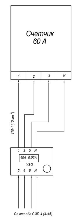

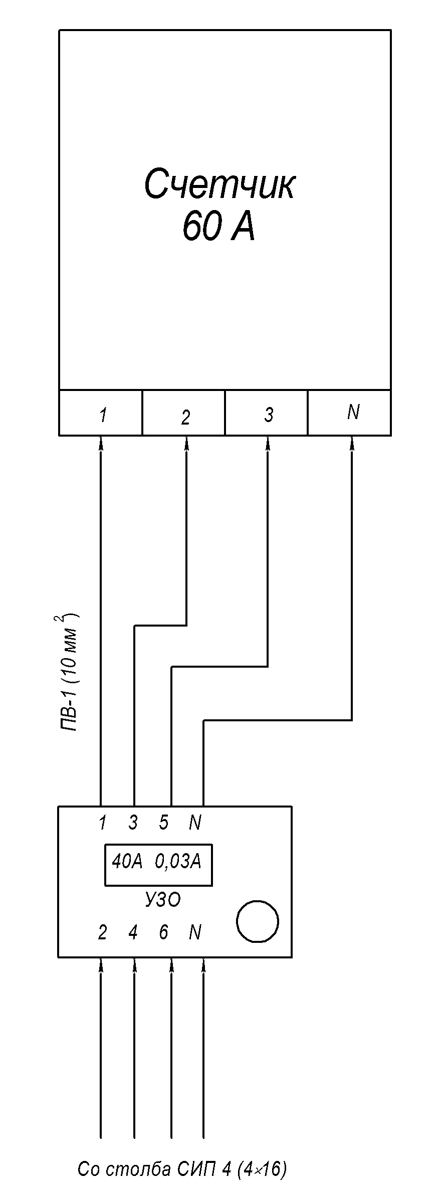

Можно подключить ввод СИП-4 на УЗО к контактам 2-4-6, а вывод с УЗО к счетчику на 1-3-5. УЗО будет работать?
Иди ввод обязательно подключать на 1-3-5 контакт, а вывод на 2-4-6?
Про тему правильности подключения немало копий сломано.
В своем большинстве подключение рекомендовано к неподвижным контактам, то бишь сверху. 1-3-5

Выяснил, что так как я нарисовал делать нельзя:
1. по умолчанию завод провода делают сверху.
2. при отключении электричества под напряжением остаются все цепи обеспечивающие работу УЗО

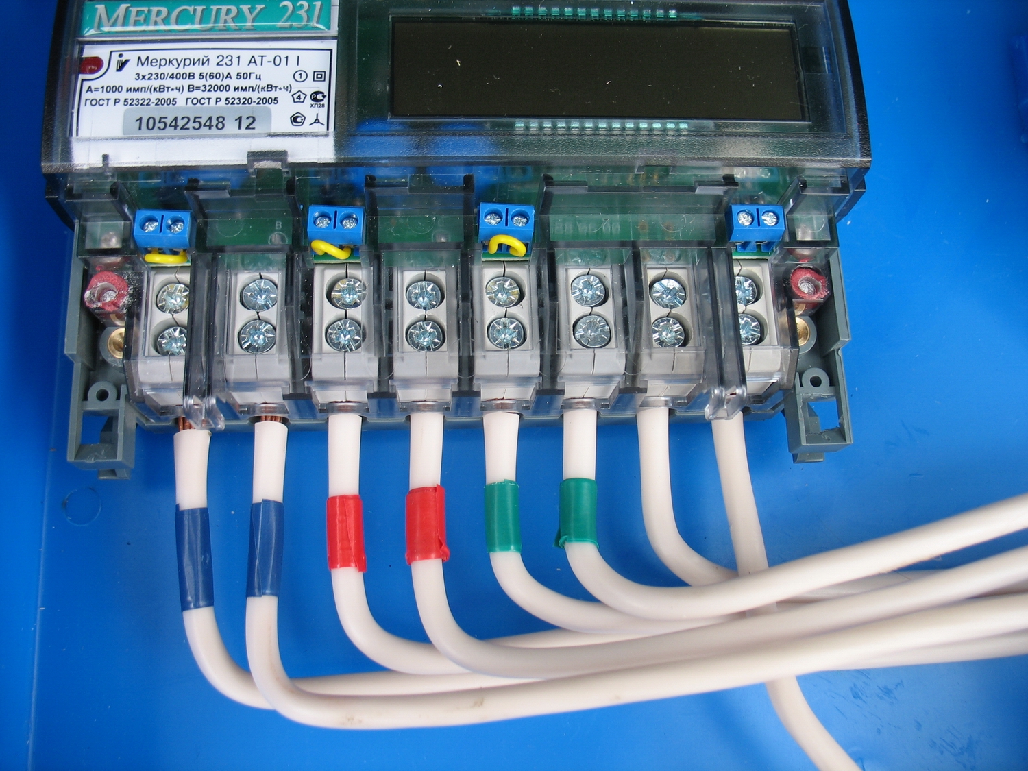

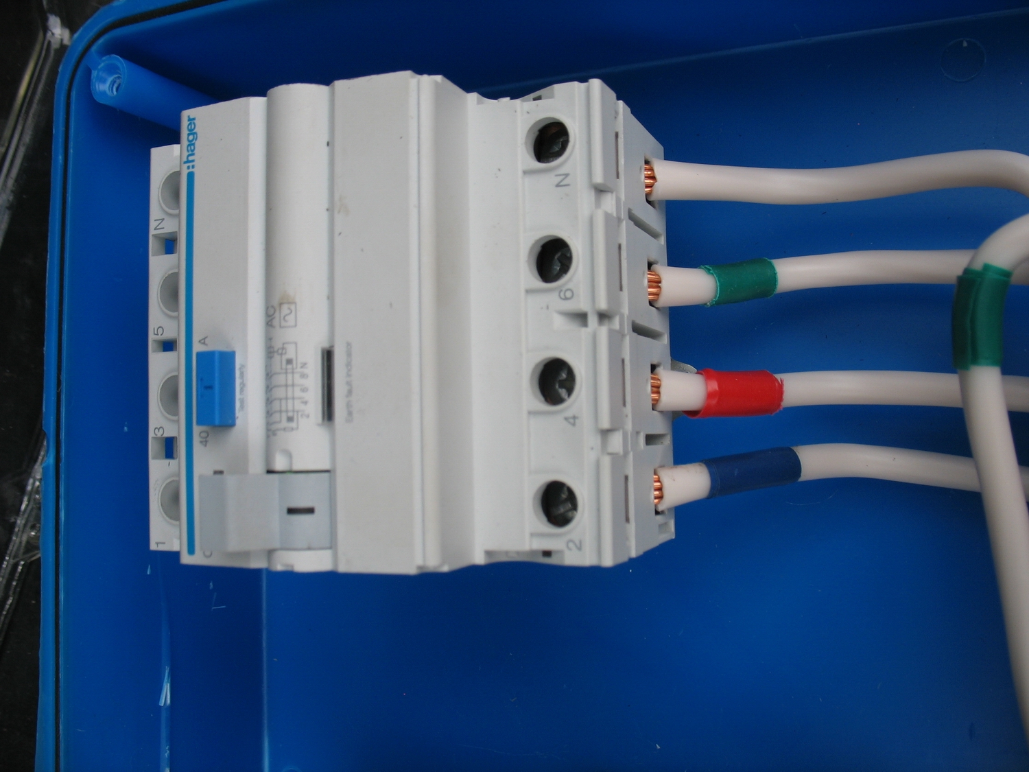

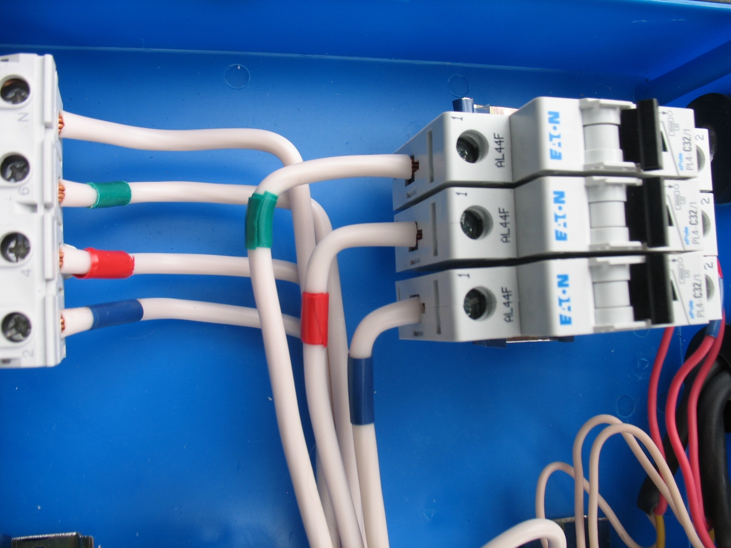

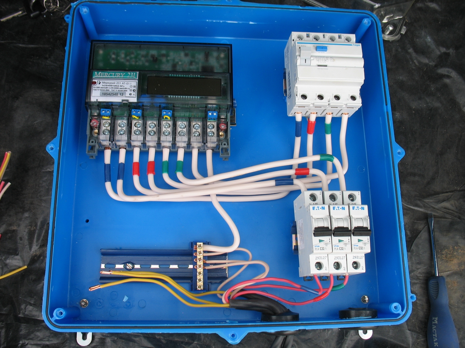

Дело в том, что уже все купил и собрал. УЗО -Хагер, автоматы -EATON, счетчик Меркурий. У всех зажимные клеммы через плоские шайбы, так что винт ничего не режет. В счетчике вообще клемма на 2 винта и длинная прямоугольная прижимная шайба примерно 7*15 мм. Позднее выложу фото того что собрал.

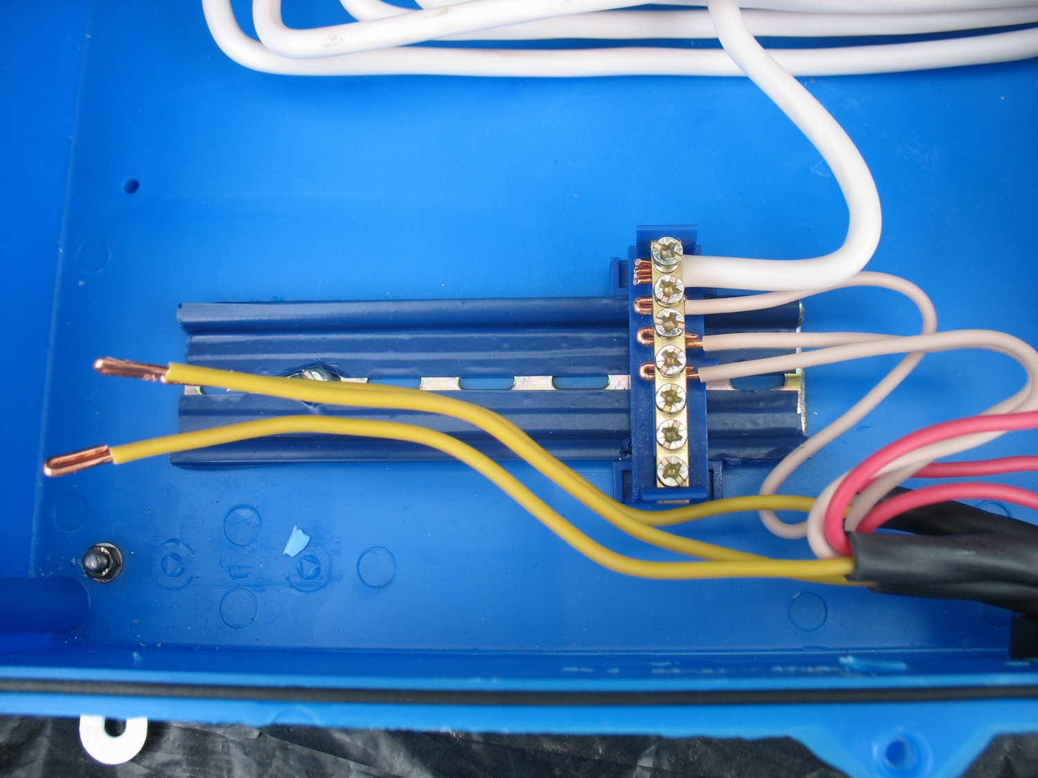

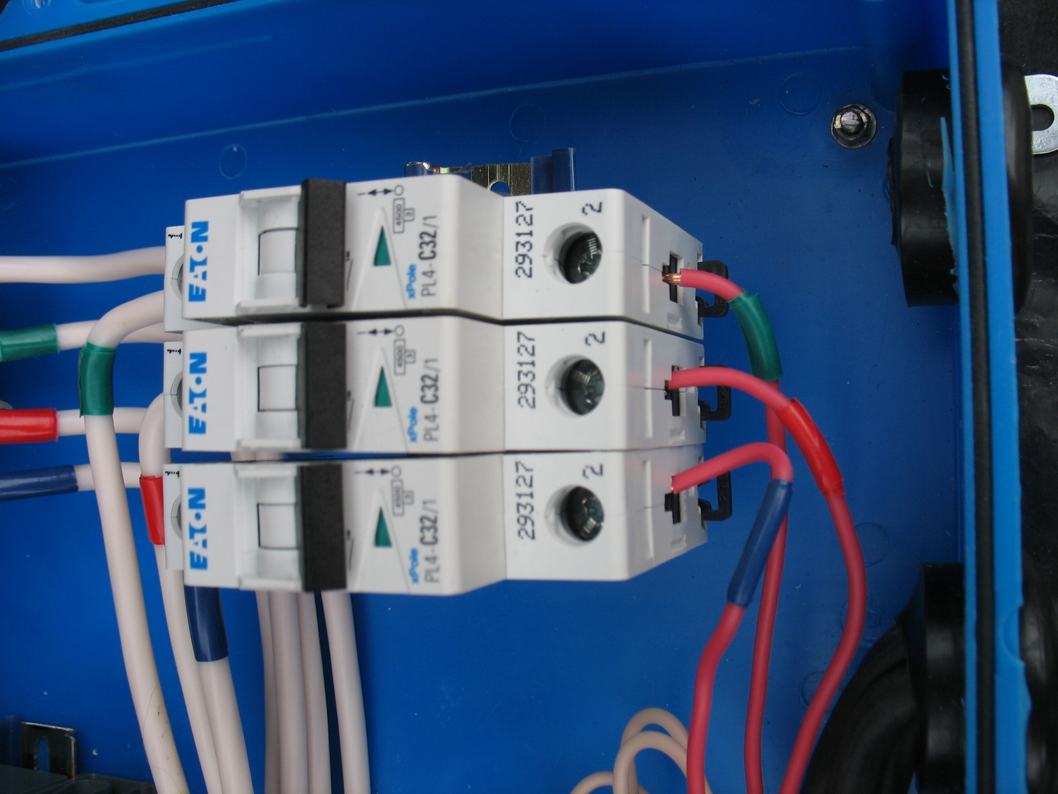

Белый провод ПВ-1 (10 мм.кв.), черный ВВГ 2,5*3 - вывел для временных розеток. Для заземления в левом нижнем углу на DIN - рейке будет шина(такая же как и для "N"). Сверху в УЗО будет заведен СИП-4(4*16)
не спишите пожалуйста это ставить, то нада все переделывать. Просто времени нету отписать, ввечером или я или кто то до меня вам укажет на допущенные вами ошибки.
Жду:), с удовольствием выслушаю замечания
silver8848, 1) вместо 3 однофазных автоматов необходимо поставить один 3 или 4 полюсный.
2) Необходимо поменять местами УЗО и автомат.
Очень сомневаюсь в том, что СИП поместится в отведенное ему место, лучше сделать ввод снизу автомата, а на счетчик пустить ПВ-1 сверху.
Заземление TN-C-S или ТТ? Если первое, то соеденить необходимо следующим образом:
С вводного СИП фазы подключить на автомат (3п или 4п), а нейтраль - сразу на шину заземления, к шине подключить заземляющий контур и от шины проводом ПВ-1 взять нейтраль на автомат (в случае 4п автомата) или сразу на счетчик (в случае 3п), С счетчика все 4 провода на УЗО, после которого уже взять ноль на вторую шину.
Если же схема ТТ, то нейтраль сразу на счетчик или автомат (опять таки, в зависимости от автомата).
3) Синяя изолента ТОЛЬКО на нейтрали. На третью фазу оставьте просто белый провод.
