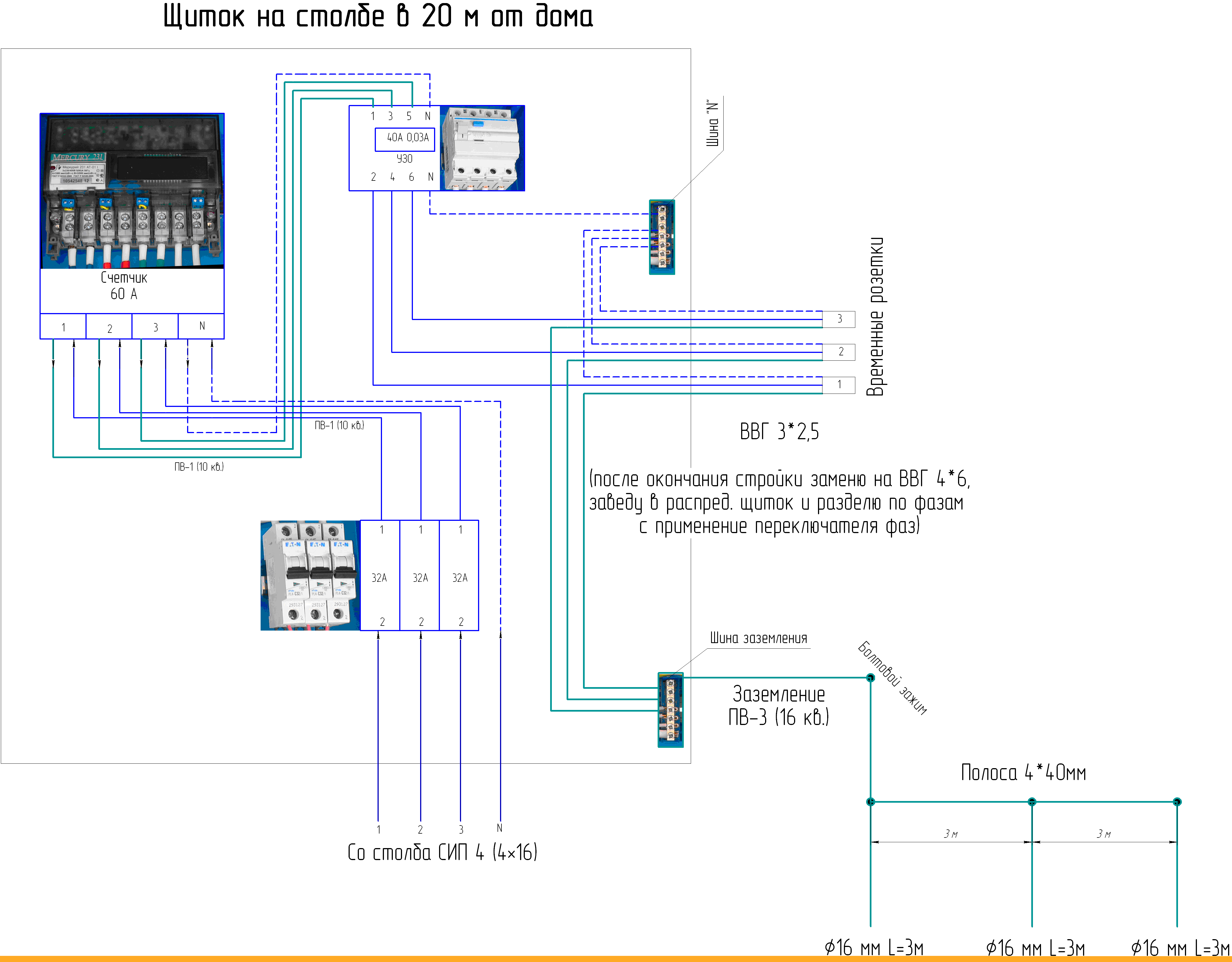

Я укажу на те предварительные ошибки, которые заметил.
Справа стоит УЗО Хагеровское. Это по проекту заложено или просто так Вам захотелось? В смысле-обычно перед счетчиком стоит автомат ограничения мощности, которое Вам выделено. УЗО для таких целей не применяется. Уверены, что примут такую схему в эксплуатацию и опломбируют?
При таком расположении вводного автомата ( или УЗО, как у Вас) очень тяжело будет подключить СиП. Рекомендую ввод перенести на место отходящих однополюсных автоматов а их убрать вообще оттуда. Куда-см. ниже
Почему ввод 40А, а отходящие автоматы 32? Смысл?
Почему на 32 автоматы цепляете 2,5 квадрата? Для такого сечения 25А максимум. Если это просто времянка, то Вы учитываете тот момент, что щит запломбируют и не будет возможности заменить провода!
Подключите 4*6 ВВГ после счетчика.Рядом со щитом учета поставьте снятые автоматы в герметичном боксе и цепляйте к ним свои времянки. Только учтите пропускную способность автомата в соотношении с сечением кабеля
Все выбирал сам, без рекомендаций.
Максимум можно получить от РЭСа 32А, но УЗО на 32А нет, есть на 40А и на 25А. Поэтому чтоб не занижать взял 40А.
Хорошо, введу СИП в автоматы снизу, только фазы, потом веду на счетчик. "N" сразу на счетчик (или на шину заземления я не знаю, и не разбираюсь, какую схему заземления мне выбрать). После счетчика веду все фазы и "N" на УЗО. Заземление беру с шины. Щиток пока будет висеть на столбе в 20 м от дома, там же и будут временные розетки для стройки(бетономешалка, перфоратор, сварка...). Потом перенесу счетчик на дом, буду вызывать РЭСа для распломбировки чтоб завести нормальный кабель для всего дома или с этим проблема?
А что три однополюсных автомата не заменяют один 3-х полюсный (не выкидывать же их раз куплены)?
Синюю изоленту поменяю на черную

Вот как собираюсь переделать. Так правильно?
В принципе можно, но опять-же для СИП мало места, его лучше подключать со средины (поместить автоматы сверху, снизу к автоматам подключить СИП, сверху ПВ-1 на счетчик). Счетчик на схеме подключен неправильно. И я бы все-же советовал подключить к нейтрали до счетчика провод ПВ-1 к земляной шине через прокалывающий зажим для СИП (схема заземления TN-C-S). Да и, когда будете подключать дом не забудте УЗО сменить на 300мА.
P.S. А что там у Вас за схема с переключателем фаз, можно поподробнее?
Схемы нет, пока только идея. После УЗО поставит автоматический переключатель фаз, который будет автоматически, в случае обрыва одной из фаз перекидывать фазы с оборваной на наиболее нагруженную. У моей подстанции стоят не автоматы, а плавкие предохранители, ждать 1-2 дня пока электрики поменяют предохранитель не охота.

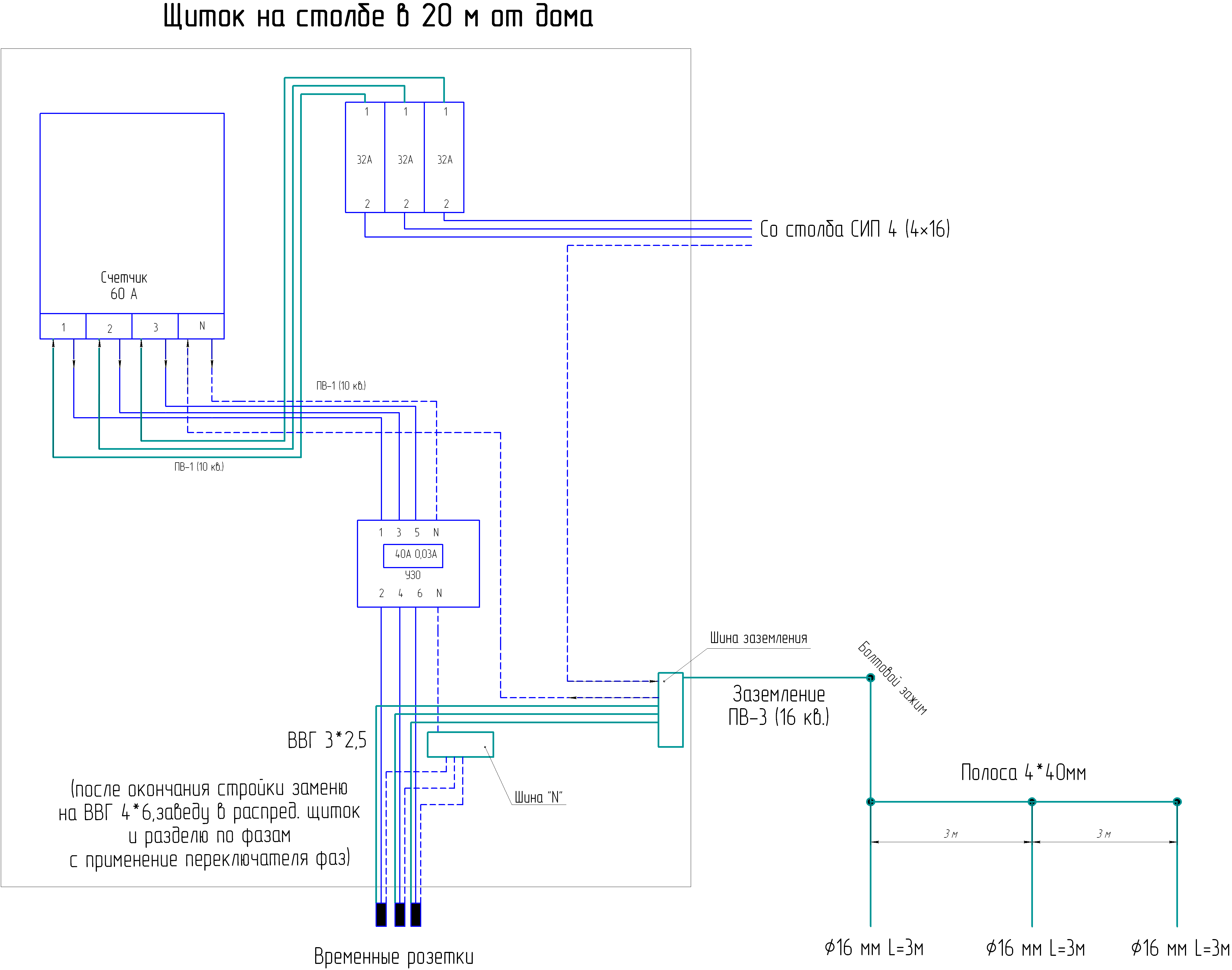

Я щас перерисую схему подключения, гляньте.
Зачем 300мА?, а потом опять где-то ставить УЗО на 30мА?

Вот нарисовал по новому. А зачем объединять "N" и землю, а потом опять разъединять?
Понял, я только уточнил, ну и дорогучие они.
Ну так тип S это рекомендация, в принципе вполне можно и обычное (оно по цене идентично 30 мА)
Так делается TN-C-S. И со столба приходит не N а PEN, если быть совсем точным. :wink:
Лучше все-таки лучше сделать как я писал - алюминиевый СИП надежно зажать в шине не выйдет (если он вообще туда поместится).
Итак, схема подключения в целом правильная?
Осталось только грамотно ее реализовать?
Как при помощи прокола для СИПа подключить провод к шине заземления? Может взять обычную винтовую колодку, к ней подключить PEN от СИПа, а из колодки проводом ПВ-1 (10 мм.кв.) подлючить к шине заземления, и от нее ПВ-1 завести в счетчик?
Если Вы имеете ввиду такие-же колодки, что у Вас уже есть, то это бессмысленно - будет то-же самое, что я описал выше. Возьмите прокалывающий зажим для СИП - такие ставятся на ответвление от магистрального СИП на домовой. Вот как здесь (ссылка устарела)
PEN со столба прямо на счетчик, и к PEN с помощью этого зажима присоединить ПВ-1, который будет идти на колодку земли.

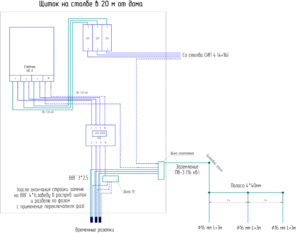

Схему подключений в щитке я правильно нарисовал? ДА/НЕТ?
Энергонадзор не примет такую схему.
"0" жила вначале заходит в счетчик, потом разветвляется. И учитывайте одно, немаловажное, обстоятельство. При подключении заземления и нуля после счетчика он ( счетчик) может мотать даже без нагрузки. Проверено опытным путем:)
Это недопустимая схема - PEN не может проходить через счётчик (хотя некоторые РЭСы по неграмотности и пропускают его так). Деление должно происходить до счётчика

По нему видно, что "0" идет вначале на учет
По нему видно, что PEN делится до счётчика. Но ни в коем разе не после.
silver8848,Ни один из ваших вариантов не подойдет. Прокалывающий зажим зажим делает ответвление без разрыва СИП.
